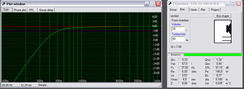

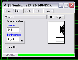

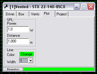

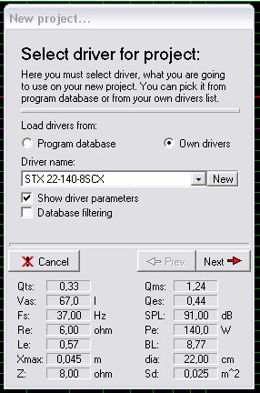

    Witam, mam zamiar zrobić subwoofer na stx 22-140-8-scx aktywny, subwoofer ma mieć jedną rurę bass-reflex oraz wzmacniacz mostkowy 2xtda7294. Wpisałem parametry głośnika do WINISD 0.44 beta, ustawiłem projekt na "vented" i program wyliczył mi 34,5l oraz 45,44hz. Nie wiem czy to poprawnie jest, bo w wersji "alpha" wynik był inny - wyliczył mi około 31l. Czy mógłby ktoś obeznany doradzić z tym programem, jaki ma być wynik i czy dobrze podałem do programu parametry głośnika. Zamieszczam zdjęcia i dane projektu... Nie chcę gotowca ale żebym dostał wskazówki co i jak. Z góry dziękuję ...

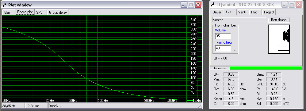

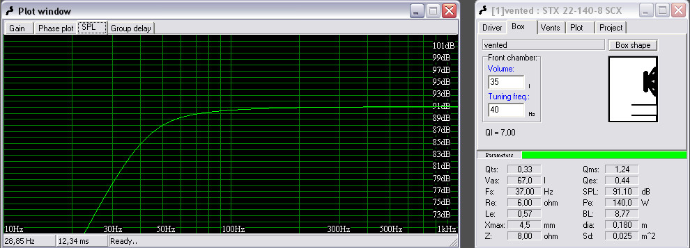

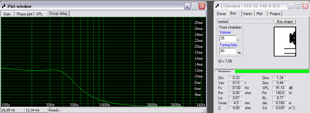

    Witam, mam kolejne pytanie czy średnice otworu dla bass-reflex podaje się do WINISD (patrząc na rysunek poniżej) jako 'C' czy 'D' ? Z nowych wyliczeń wyszło mi że obudowa będzie na 35L i 40hz i chcę dać 8cm rurkę, czy mogę takie parametry użyć czy coś zmienić ?
    Subwoofer na STX 22-140-8SCX jak wyliczyć rozmiar pudła?
    nowe wyliczenia....
