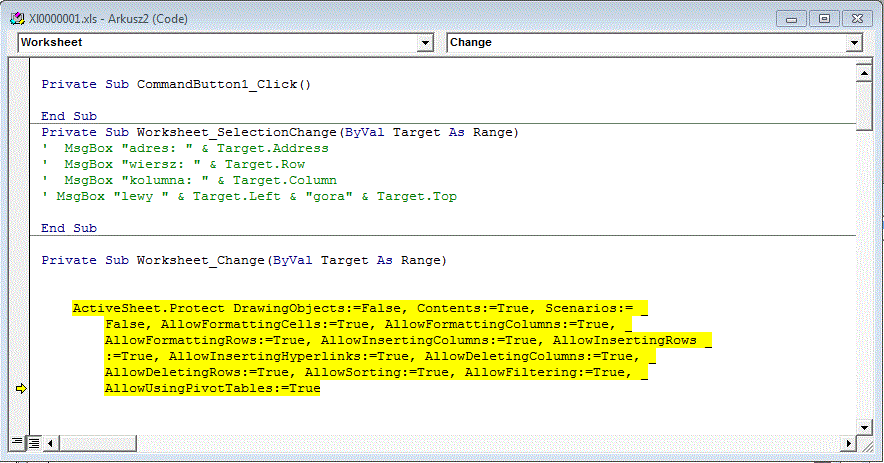

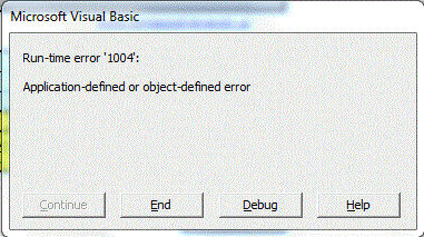

    Arkusz odpalałem w Office 2007 i 2010. U mnie błędów nie było. Bądź Kolego tak uprzejmy i kliknij na "debug" - wtedy będzie wiadomo co to za szpilka tam siedzi.
    Generalnie:
    - po otwarciu arkusz powinien wypełnić się wartościami domyślnymi
    - wszystkie komórki poza tymi podświetlonymi na zółto (listy wyboru) oraz tymi do wpisania danych obiektu winny być zablokowane przed przypadkową edycją
    Blokada przed edycją zaszyta jest w kodzie VBA i następuje przy każdej zmianie dowolnej edytowalnej wartości. To takie zabezpieczenie - większość formuł jest dość sporawa i niefajnie by było gdyby użytkownik sobie którąś przypadkiem skasował.
    Może po prostu masz wyłączoną w opcjach zabezpieczeń excela obsługę makr?
  • #4 11448677
    zgierzman
    wygląda na to, że problem tkwi tutaj (ten kawałek kodu zaznaczony jest na żółto w oknie Arkusz2 (code)
        ActiveSheet.Protect DrawingObjects:=False, Contents:=True, Scenarios:= _
            False, AllowFormattingCells:=True, AllowFormattingColumns:=True, _
            AllowFormattingRows:=True, AllowInsertingColumns:=True, AllowInsertingRows _
            :=True, AllowInsertingHyperlinks:=True, AllowDeletingColumns:=True, _
            AllowDeletingRows:=True, AllowSorting:=True, AllowFiltering:=True, _
            AllowUsingPivotTables:=True

  • #5 11449550
    tehaceole
    Kurcze dziwne... Dokładnie ten fragment kodu odpowiedzialny jest za blokowanie wszystkich komórek (poza tymi edytowalnymi) przy każdej zmianie edytowalnej wartości. Muszę nad tym posiedzieć. Ale to dziwne=/ Po usunięciu tego fragmentu nadal są jakieś problemy? On występuje w 2 czy 3 miejscach (nie kojarzę teraz).
    Generalnie poza makrami (to tylko taki bajer) głównie chodzi mi o potwierdzenie poprawności obliczeń. Bo w końcu to jest najważniejsze. Prawdę mówiąc arkusz będzie w pełni sprawny nawet po usunięciu wszystkich makr. One mają jedynie za zadanie:
    - dopasowanie wielkości arkusza w zależności od wybranej kalkulacji (razem z chowaniem wykresów)
    - eksport do pdf
    - wprowadzenie wartości domyślnych
  • #6 11451318
    zgierzman
    Ten fragment jest w dwóch miejscach. Usunięcie nie rozwiązuje problemów. Błędy pojawiają się kiedy skrypt chce wypełnić już wypełnione i zablokowane komórki - np. w nagłówku linie wypełnione kropkami.
    Wykrzacza się także przy ukrywaniu komórek - np. przy zmianie z "porównanie sieci" na "sieć x fazowa".
    Office 2000 to zabytek, więc nie wiem, czy jest o co kruszyć kopię...
    Szczegóły poszły na priv. Nie ma tam nic o ukrywaniu komórek, bo to odkryłem później.
