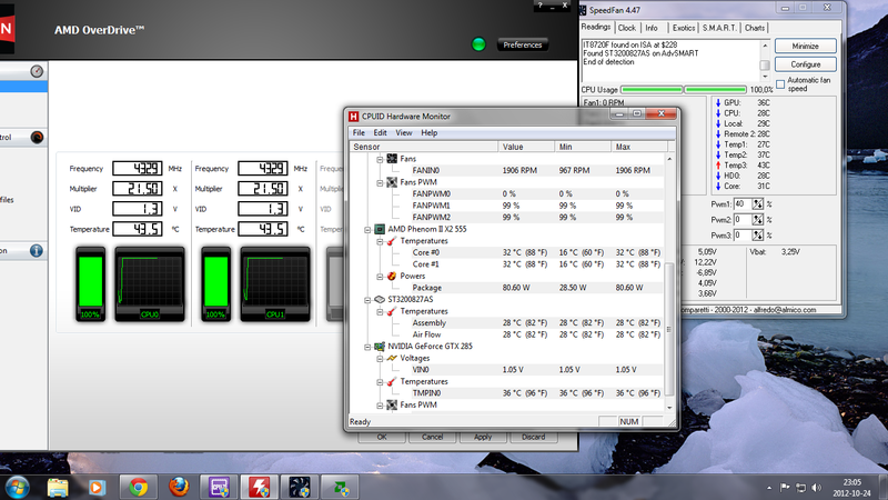

    witam.
    mam pytanie odnośnie napięcia procesora.
    otóż podkręciłem procesor do 4.3ghz na napieciu 1.475v.
    temp 17 w stresie 31.
    szukałem na forum i dowiedziałem się ze bezpieczne napięcie to 1.5v
    ale czy przy niskich temp mogę je jeszcze podnieść? czy będzie to ryzykowne i może uszkodzić procesor?

    Lepiej nie podnosić, bo nawet pomimo tego, że się nie przegrzewa, to zbytnio podniesione napięcie może przyczynić się do szybszego zużycia.
    Swoją drogą ja bym nie ufał podanym przez Ciebie temperaturom. W normalnych warunkach przy chłodzeniu powietrznym nie ma fizycznej możliwości uzyskania temperatury niższej, niż ta, która jest w pomieszczeniu. Chyba, że w pomieszczeniu masz 10 albo mniej stopni, to wtedy te temperatury można by było uznać za wiarygodne.

    maxxel
    też się nad tym zastanawiałem.
    jedynie amd overdrive pokazuje inna temp.

    Widzę, że wszystko pokazuje zupełnie różne temperatury, ale w tej sytuacji za najsensowniejszą wartość przyjąłbym tą najwyższą.
    Z drugiej strony może być tak, że żadne wskazanie nie jest prawdziwe, ale temperatury z pierwszego posta to już kompletny kosmos.

    Na pewno ta wyższa jest prawdziwa. Dla pewności podczas obciążenia dotknij ręką radiatora. Jeżeli jest ciepły/ gorący wyższa temperatura jest prawdziwa. Letni/chłodny - niższa.
    Co do wysokiego napięcia...
    Na stronie producenta jest podane najniższe i najwyższe bezpieczne napięcie dla każdego CPU. Lepiej tych granic nie przekraczać na dłuższy czas.

    Co do autora - chyba nie podkręcasz z Overdrive?! Wywal to, bo może próbować zmieniać wartości przy starcie systemu. Co do temperatur, to przy wysokim OC, jak i odblokowywaniu czujniki potrafią "głupieć". Radzę brać pod uwagę wyłącznie wyższe wartości. Na Performie przy takim napięciu i taktowaniu powinieneś się już raczej zbliżać do 60 stopni w stresie (przy dobrej wentylacji w obudowie).
    Co do podkręcania, to zamiast voltować go bardziej zjedź niżej z mnożnikiem i podbij HTT.

    Otoz to. 30 kilka stopni przy 1.475V to bajka przy chlodzeniu powietrzem. Przy 1.5V temperatury Phenomow chlodzonych powietrzem w stresie to 60st.C - nie ma cudow, ten CPU ma fabryczne TDP 125W - przy takim napieciu zblizamy sie do ~180W, i w jakiekolwiek 30-40st.C nie uwierze.
    Dodatkowo to co powtarzam posiadaczom 970A-UD3 - uwaga na goracy chipset - u mnie bez bloku wodnego byl niejednokrotnie bardziej goracy nic CPU!
