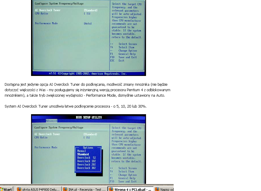

    Witam , jak można optymalnie ustawić ten procesor , w biosie jest ustawiony na 5% ale jeszcze są opcje do 40%

    Ale zaraz zaraz... Przy tej karcie coś takiego jak OC nie ma sensu...
  • #4 11451114
    leszekppp
    A co ma wspólnego karta??o jaką kartę Ci chodzi?
    Jak bios się resetuje do ustawień fabrycznych to procesor jest 1500 Mhz a jak ustawiam te 5% to jest 3148Mhz- to chyba jest sens.

    Nie wiem dlaczego tak się zmienia z 1500 na 3148 ale tak jest - a jeszcze zmieniam zmieniam jednocześnie drugą opcję na ,,turbo''
    Ale czy ten typ procesora ma jakąś górną granicę o to pytałem na początku tylko tyle chcę wiedzieć.

    Taki jest bios
    Pentium 4 cpu 3.00Ghz - jakie można optymalne ustawienia
    a wyczytałem że ta płyta jest bardzo dobra
    http://pclab.pl/art7507-4.html
    to może nie padnie tak szybko jak sugerujesz, temperatury są w normie.

    Właśnie tak myślałem,ale teraz już ustawiłem na turbo i 10%(jak daję 20%)to się restartuje) i mam 3,3 GHz dołożyłem pamięć na 2,5 Gb i wszystko ładnie chodzi.
    Więcej mi nie potrzeba bo głównie do internetu komp.
    Gdyby ktoś miał jakieś sugestie na koniec to proszę pisać.

    Zostawienie podkręcania płycie jest złym pomysłem. Lepiej podkręć ręcznie szyną FSB. Będziesz miał pod kontrolą napięcia, prędkości Ram'u PCI-E itp.

    Zostawiłem jak jest, temperatury są dobre wszystko chodzi stabilnie.Chyba nie masz racji.

    Oczywiście, że lepiej podkręcać samemu.
    Co do samego OC to widzę, że tylko dla sportu bo przecież przy internecie i tak nie zauważysz różnicy pomiędzy 3, a 3,.3GHz.
