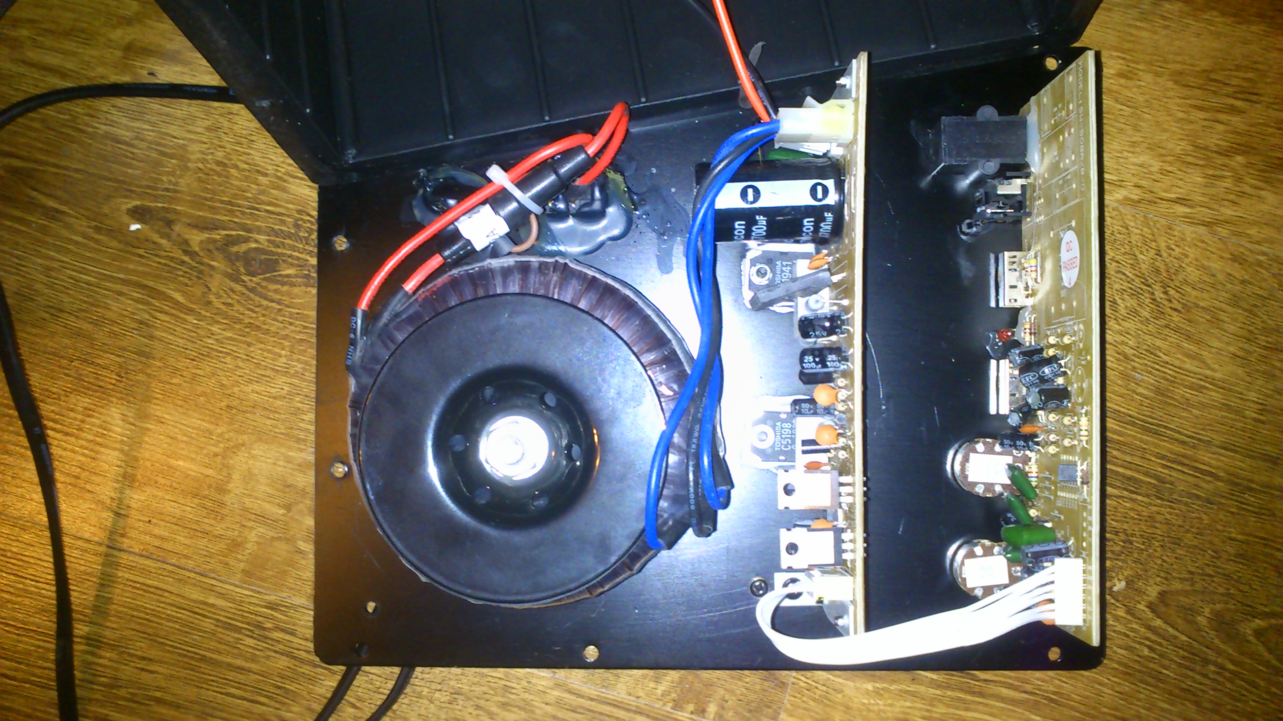

    Witam, pisze do Was z małym problemem który nie daje mi spać od dłuższego czasu.
    Mam amplituner Sony STR-DB780 Qs oraz subwoofer Manta SW508A.
    Problem dotyczy automatycznego włączania subwoofera. Nie chce zaskoczyć. Tzn zaskakuje w momencie kiedy pod głośnie amplituner do -30db (skala głośności -105 do 0 db).
    Na samym początku myślałem że subwoofer jest uszkodzony, źle wyregulowany więc odesłałem go do sprzedawcy, który wymienił mi na kolejną sztukę która działa tak samo.
    Co może być tą przyczyną złego działania głośnika? Czy może coś nie tak jest z samym amplitunerem ?

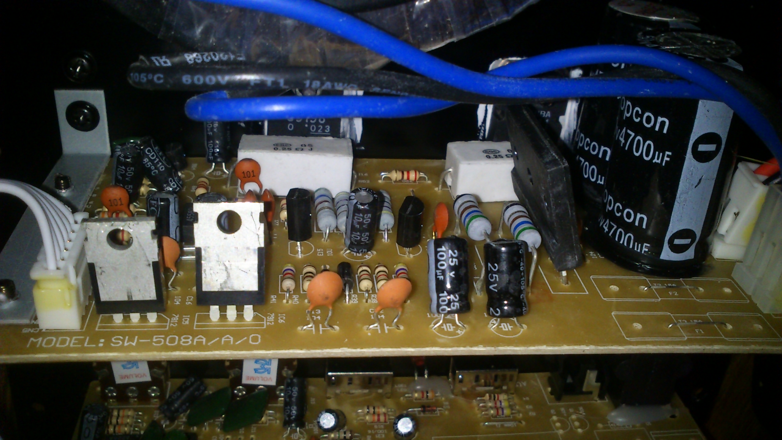

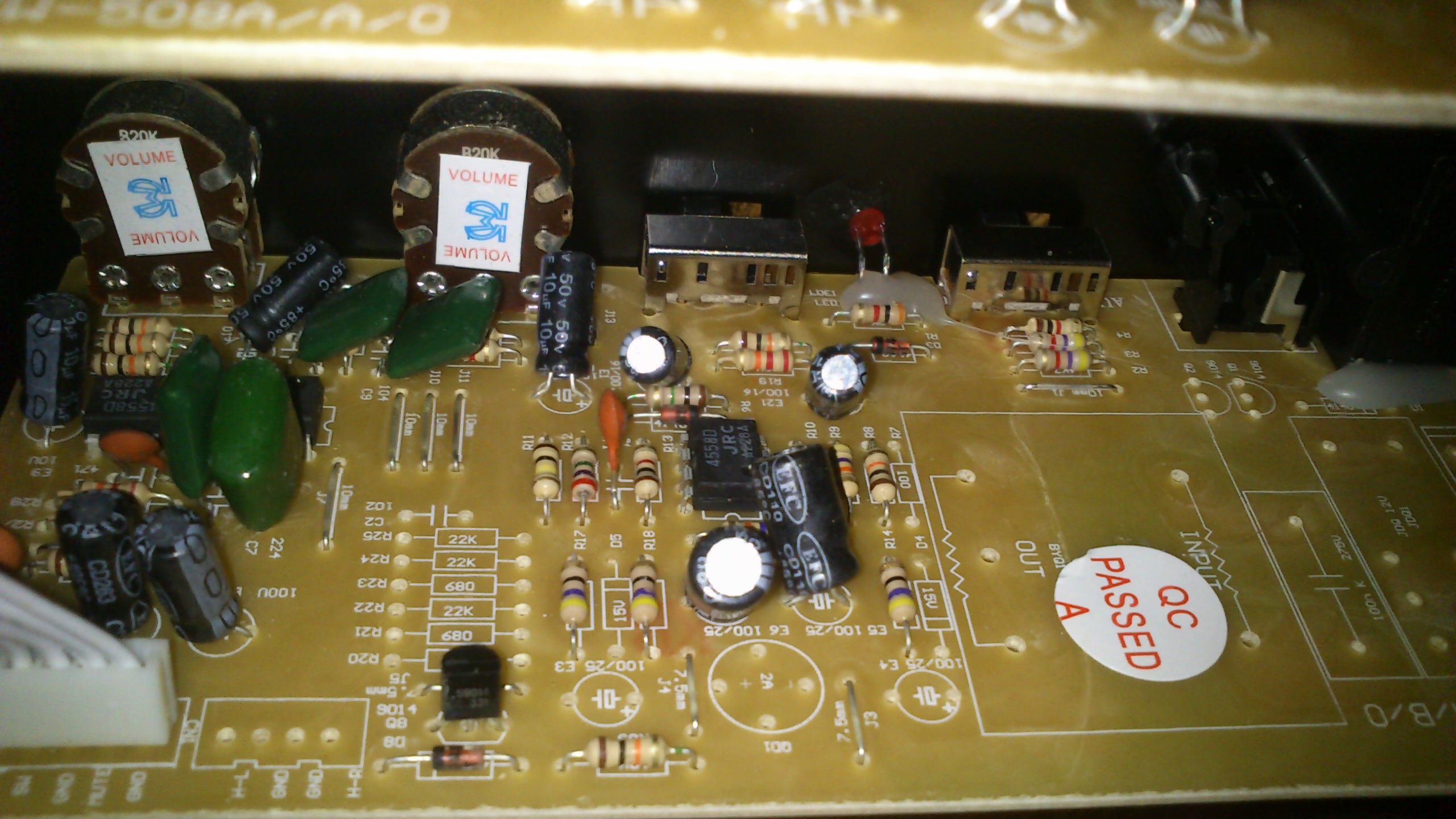

  • #8 11453310
    QszR
    Po rozkręceniu subwoofera zobaczyłem takie 2 płytki. zdjęcia poniżej
    W między czasie jeszcze dostałem maila z odpowiedzią na pytanie - co jest nie tak z tym subem.
    Poziom sygnału załączającego jest standardowym sygnałem na gnieździe AUX. Jest to sygnał o napięciu 1Vpp.
    O takim napięciu powinien być dostarczony sygnał ze źródła.
