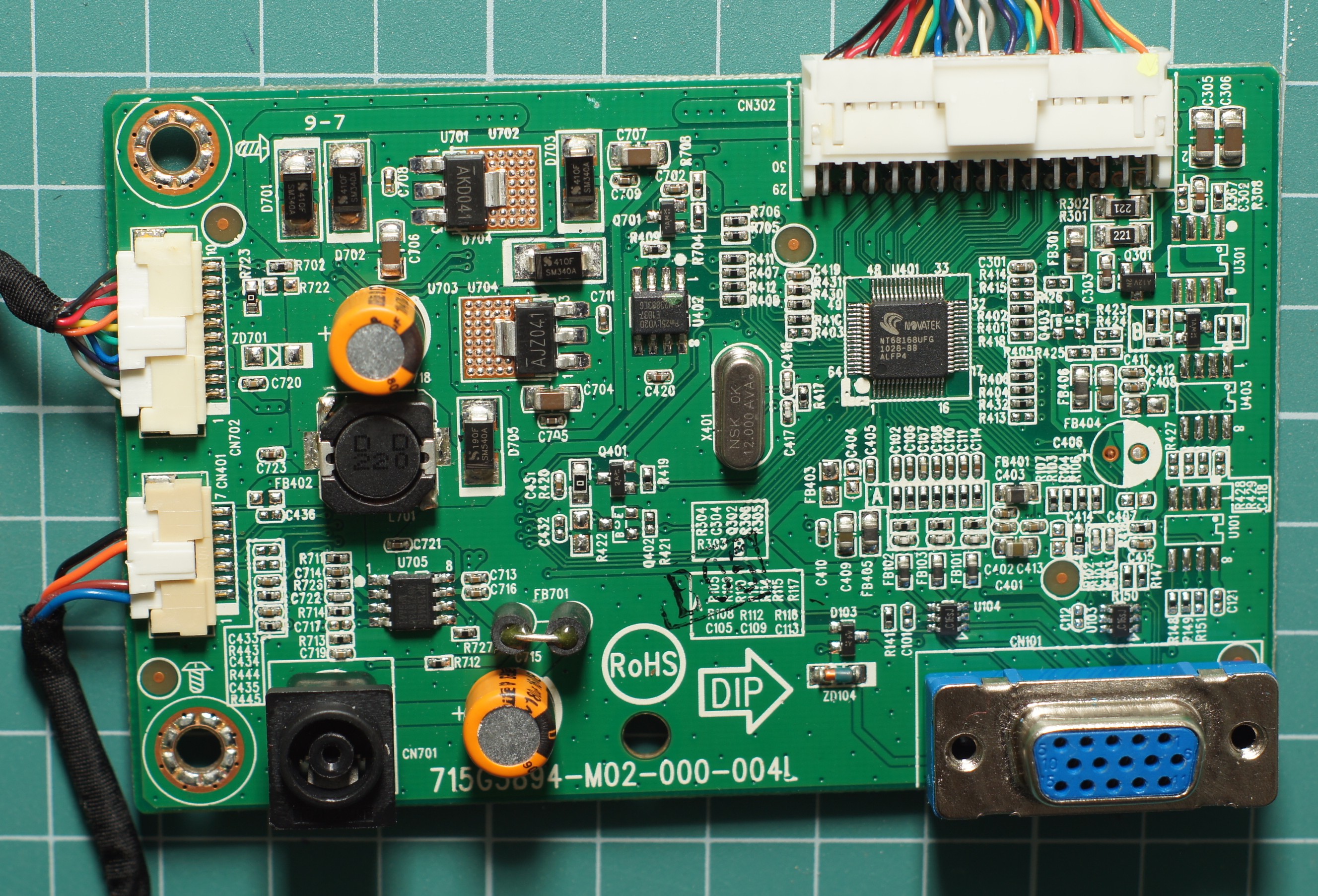

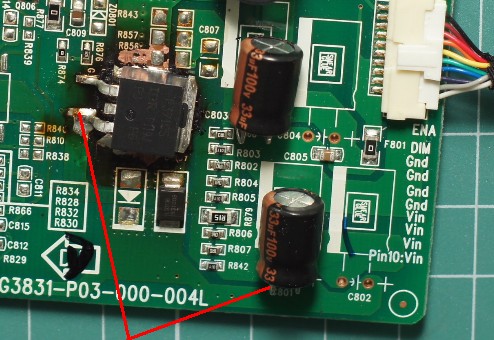

    Witam dostałem do naprawy monitor LG LED do którego zamiast 12V/3A podpięto zasilacz na 19V 3.42A. Serwis nie uznał naprawy gwarancyjnej. No ale do rzeczy po otwarciu obudowy i sprawdzeniu organoleptycznie zauważyłem że uszkodzeniu uległ tranzystor NIKO-SEM P2610ADG więc na allegro wyszukałem odpowiednika tylko do końca nie jestem pewny czy taki może być bo po wlutowaniu grzeje się bardzo a podświetlanie niby działa ale mruga. Tranzystor zamienny to IRF3710S.

    Na pierwszy rzut oka - zamiennik O.K., podstawowe parametry zgodne. /datashetów nie ogladałem/
    Ale jednak jakaś przyczyna była, że poprzedni się spalił - więc i nowy też się spali.
    Musisz szukac przyczyny - np. wymienić kondensatory elektrolityczne na dobrej jakości nowe, sprawdzić oporniki w żródle - rząd oporników 1 Om ...R802, R803, R804, ....,

    Zamówiłem kondensatory a rezystory przewodzą.
    Rezystancja zastępcza wyszła mniej więcej 0,07 Ohm czyli 70 mOhm

    Wlutowałem kondensatory i nadal się mosfet nagrzewał zwarłem na chwile linie rezystorów (miernikiem na opcji TEST DIODY )czyli Sorce z minusem C801 i uruchomiłem monitor i normalnie się włączył zwarcie odpiąłem i teraz już się za każdym razem normalnie uruchamia. Nie mam pojęcia dla czego teraz działa ale mam nadzieję że to nie chwilowa przypadłość i że już tak zostanie :/
    LG E2240ST LED - Uszkodzony tranzystor N-MOSFET Mryga podświetlanie
    na C801 55V
    na C803 12V
