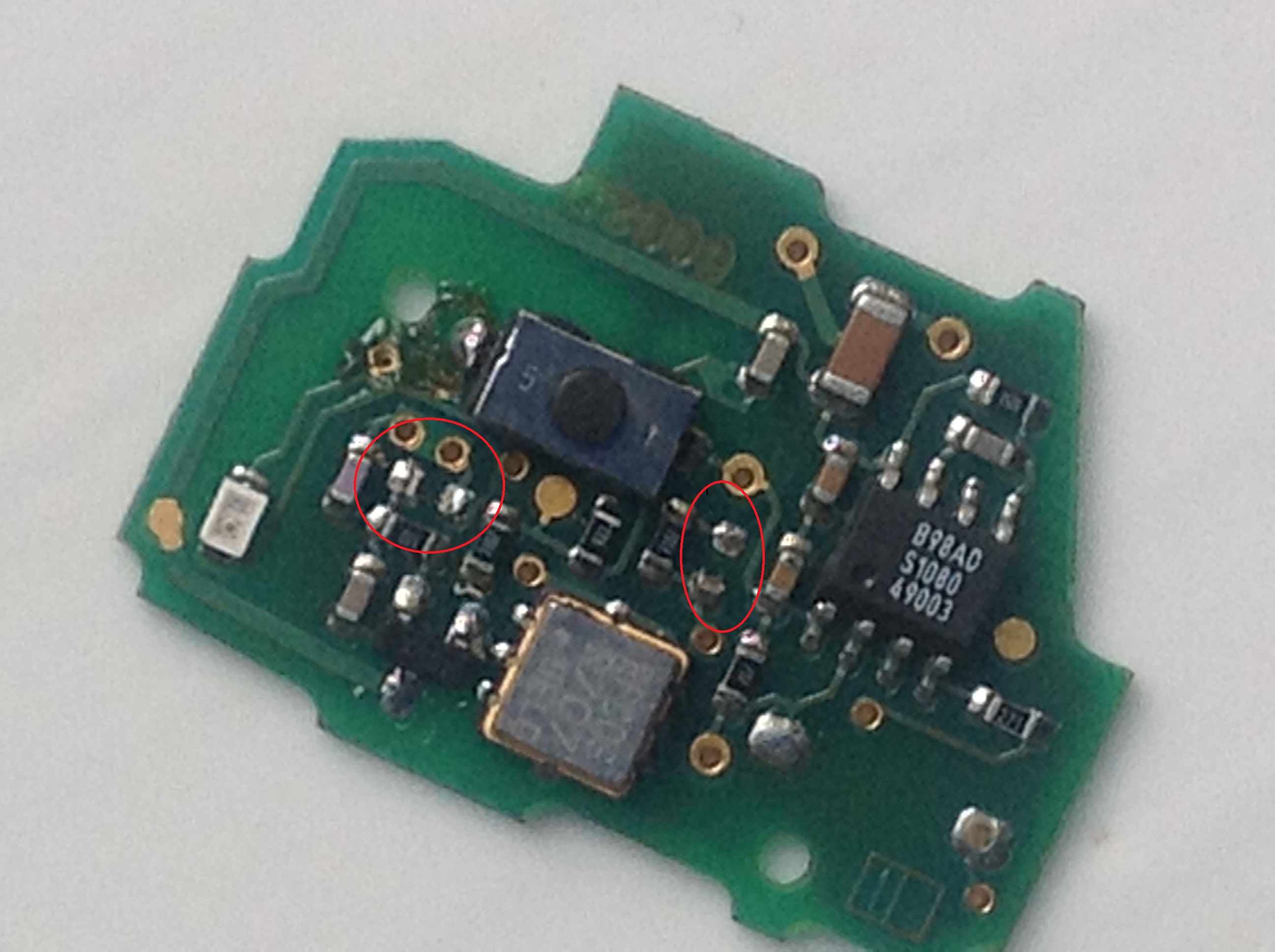

    Witam wszystkich,
    Mam taki problem:
    brak reakcji zamka centralnego w Peugeot 406 2.0HDI 2000R. Okazalo sie ze gdy rozebalem pilot jakims cudem brakuje dwoch elementow. I to wlasnie jest moj problem bo nie wiem jakich... Czy ktos moze cos podpowiedziec czy to kondensatorki czy chip resistory, jaki wartosci?
    Dziekuje i Pozdrawiam!! (dziekuje za podp. El Ninio)

    Ten drugi to taki sam kondensator co obok.

    nie bo to przeszlo przez pare rak... gdy to otworzylem to tak wlasnie juz wygladalo.
    El Ninio
    rozumiem ze chodzi o ten rezystorek 3305 (33MΩ) ? nie o kondensator...
    #5 11459139
    El Ninio
    Zdjęcie pierwsze, obok rezystorka 3305 powinien być kondensatorek taki sam co obok niego.
