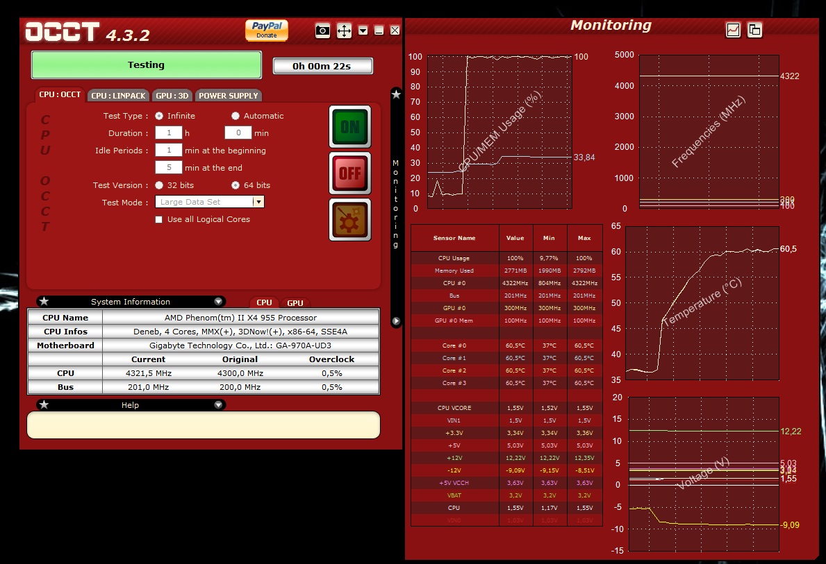

    Ma kolega 57-58st.C w OCCT przy 1.475V. Ja mam 60st.C przy 1.55V w tej chwili, wiec wszystko gra. Jednak te glupie 0.1V robi spora roznice. Ponizej 1.5V temperatura spada mi ponizej 55st.C w OCCT. Fakt, faktem, ze musze sprawdzic paste termo i zrobic lapping CPU i ogarnac ten blok wodny (zeszlifowac co nie co, bo zapchany na pewno nie jest).
    Kolega pawelr98 napisal, ze mial 54st.C przy 1.44V na wodnym wiec wszystko pasuje. Widac jednak z tego, ze chlodzenie wodne cudow tez nie zdziala, jesli ma odprowadzic ze 200W ciepla z tak wykreconych Phenomow - po prostu bezwladnosc cieplna bloku wodnego jest zby duza.. Moze zeszlifowanie z 0,5mm pomoze:)
    Zalaczam screen jak wyglada ten wzrost temperatury - jesli kolega pawelr98 bylby tak dobry, to niech napisze, czy u niego wyglada to podobnie.

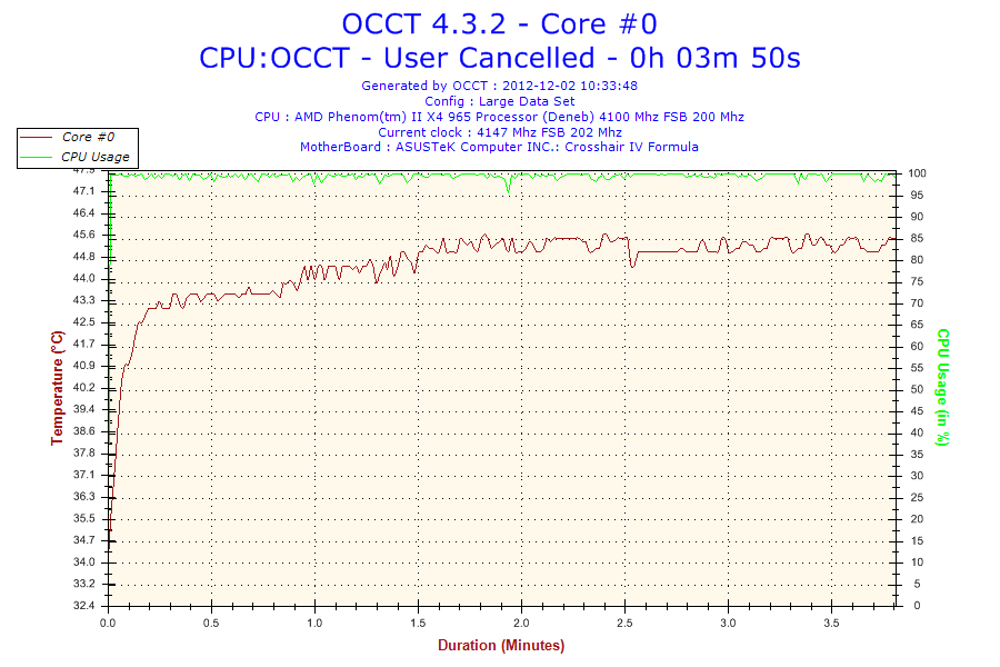

    pawelr98
    https://obrazki.elektroda.pl/2209278000_1354441330.png
    Dzisiaj rano na 4.1ghz 1.4V na raczej chłodnej wodzie (w pokoju mam 18°C) bo całą noc komputer stał w zimnym pokoju.
    Jak na razie jest to jedynie 45°C w stresie ale pod wieczór kiedy woda się nagrzeje to temperatura procesora zwykle wzrasta do 51°C pod obciążeniem. Natomiast w idlu niezależnie czy na 4.1ghz (1.4V) czy 4.2ghz (1.44V) to temperatura w idlu wynosi 34°C-38°C.

    daavid117
    Napięcie zasilania spada w idle. Temperatury więc będą zbliżone. Dla 100MHz moim zdaniem nie warto tak męczyć CPU wysokim napięciem. Do testu i benchmarka tak, ale na stałe lepiej ustaw sobie niżej. Mój na 3,6GHz też jest stabilny, ale na napięciu bliskim 1,6V...
