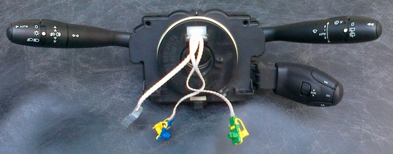

    Witam.Prosze o pomoc.Po deszczu,jak właczam wycieraczki,to sam włacza sie prawy kierunek i podczas jazdy nie moge go wyłaczyć,jak właczam lewy kierunek to na liczniku pokazuje ze pali sie lewy kierunek i rzeczywiscie taki sie pali,mija sekunda i mimo ze manetka jest na lewym kierunku to sam przełacza sie na prawy i na liczniku pokazuje sie ze działa prawy i działa tylko prawy,ja mysle ze gdzies sie dostaje woda i robi zwarcie,nie mam pojecia gdzie.Problem w aucie z 2002 r,2.0 hdi.Dzieki za pomoc

    Diagnoza zależy od tego co tam masz za przełączniki - COM (zespolony świateł i wycieraczek) czy osobne manetki.

    Nie w tym rzecz:
    To jest przełącznik w osobnej manetce (są oczywiście dwie osobne manetki, od świateł i od wycieraczek) :
    XSARA PICASSI 2.0 - PO DESZCZU,PO WŁĄCZENIU WYCIERACZEK SAM MIGA PRAWY KIERUNEK
    A to jest COM:
    W zależności od tego jaki masz zamontowany w samochodzie taki kupujesz i wymieniasz, bo objawy jakie opisałeś świadczą o jego uszkodzeniu. Można je co prawda naprawiać to jednak wymaga wiedzy i obycia z mechaniką.

    czyli prawdopodobnie mam com,skoro jeden ma wpływ na drugi,bo jakby były 2 oddzielne to nie powinny wycieraczki właczac kierunku.

    Prawdopodobnie, sprawdź kształt manetek wg obrazków - tam jest różnica.

    na pewno nie mam tej 3 manetki,natomiast to po roczniku nie da sie wyciągnąc czy jest zespolony i pojedyńczy?kształt manetki mam jak w tym pojedynczym.

    Po roczniku nie da się, przydatny byłby ew. dzień produkcji pojazdu. Skoro manetkę masz jak w pojedynczym to nie masz COMa. To co znalazłeś na allegro to po prostu dwie osobne manetki przykręcone do wspólnej obudowy-wspornika, Tobie zupełnie niepotrzebne (wycieraczki masz dobre). Kup tylko to co masz najprawdopodobniej zepsute.
    Zanim ją wymienisz sprawdź jeszcze dla świętego spokoju kostki w BSI (szczególnie dokładnie żółtą), czy Ci tam gdzieś woda nie podcieka.
