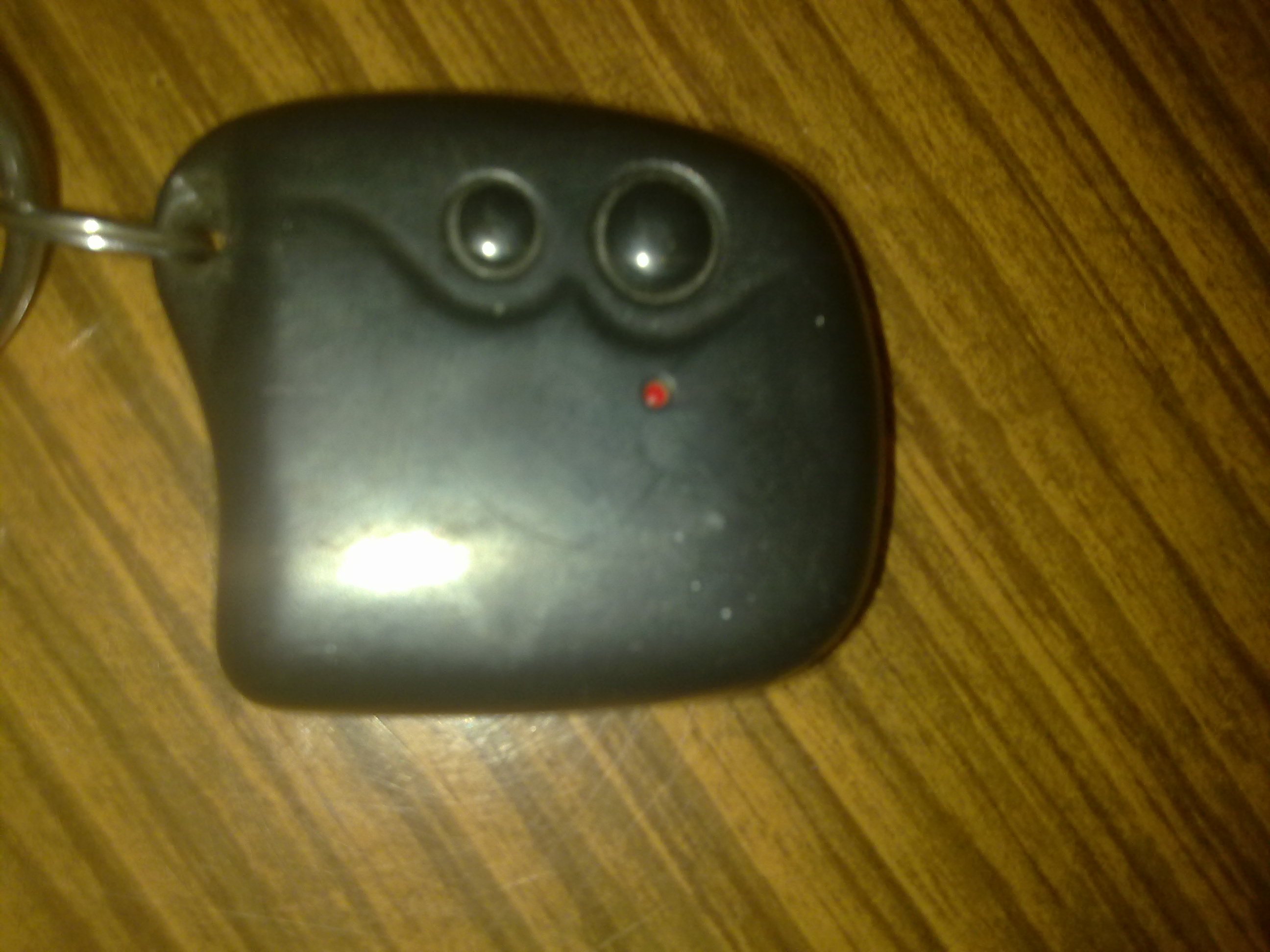

    Chciałem zaprogramować nowego pilota do Ampio Mini (nie wiem jaka wersja centralki ale alarm montowany był w 2005roku).
    Kupiłem pilota: Kod zmienny, na częstotliwość 433,92MHz. (dokładnie taki: http://sklep.tymex-alarmy.pl/pilot-ampio3p-p-329.html)
    Przy załączonym zapłonie wchodzę w tryb programowania:
    10 sekund przytrzymuję on+off
    Teraz tryb uczenia pilotów:
    1 raz przyciskam ON – alarm potwierdza beepem, dioda LED zapala się.
    I gdy próbuje wcisnąć ON+OFF zapłon się „resetuje” wyłącza i włącza po tym kroku tak jakby wychodzi z trybu programowania. (sprawdzałem ile jest zaprogramowanych pilotów, jest ich 3 szt.)
    Proszę o pomoc

  • #5 11472532
    balone
    Obecnie stare piloty mam takie :
    Link
    Nowy wygląda tak:
    Link
    Sprawdzę ten opis z kasowaniem pilotów w przyszłym tygodniu, dzięki za poradę.
