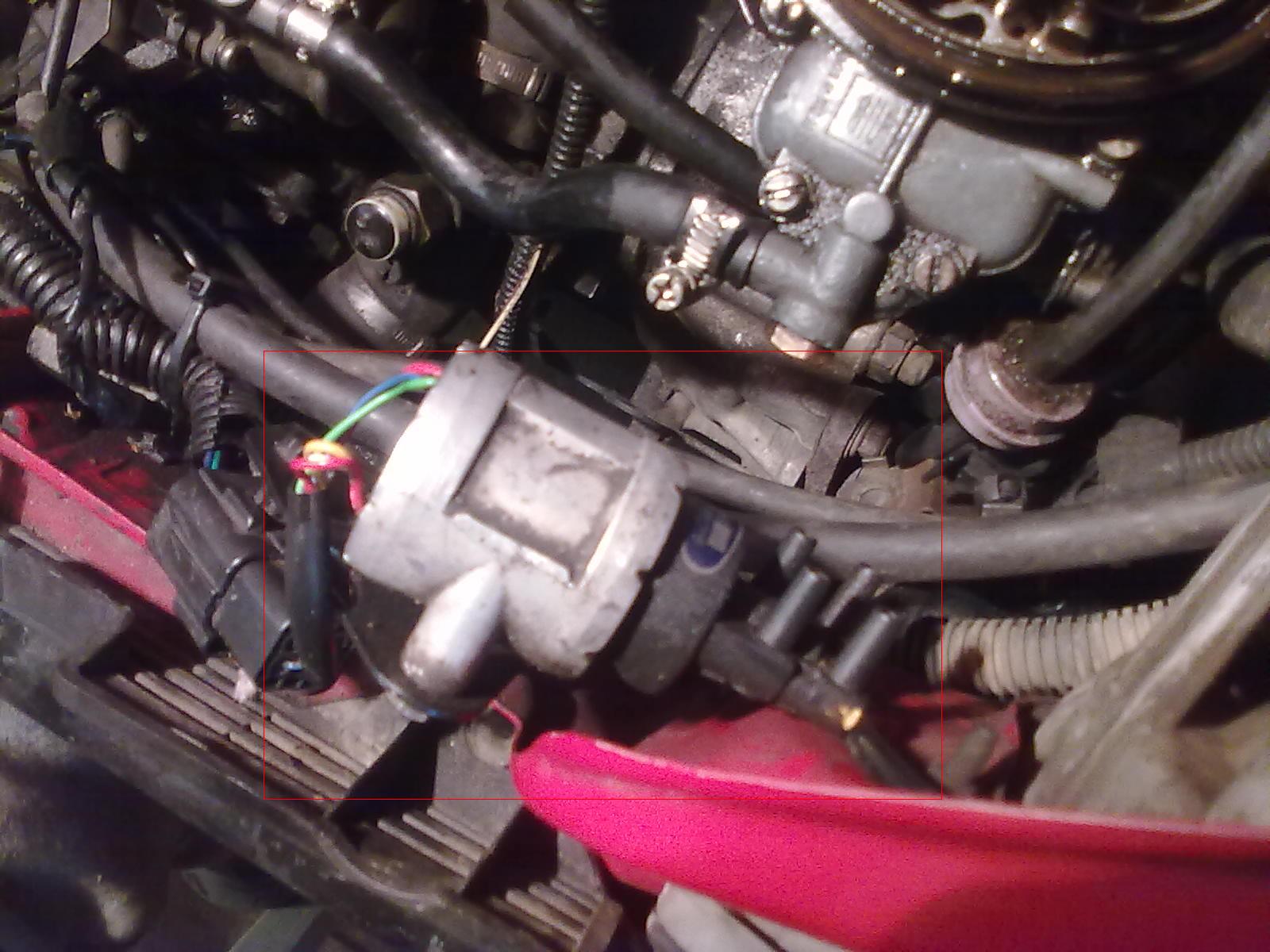

    Witam. mam taki problem z fiatem cc700 . Kupiłem sobie swój pierwszy samochód do lekkiej naprawy na początek . wymieniłem bendiks w rozruszniki i wszystko pięknie ładnie pali tylko że nie na zimnym . i tak szukam dalej usterek napotkałem się na pewną części i nie mam pojęcia co to jest , i nie wiem jak do niej podejść , wstawię zdjęcie jak ktoś wie co to jest to niech podratujeFiat CC700 1995 - Identyfikacja nieznanej części w silniku, problem z odpalaniem . dodam że to cc z 1995r

    kiedyś miałem cc 1995,ale nie kojarze takiego elementu.,chyba dokładane
  • #3 11457000
    misiek-888
    Poziom 36  
    Ten zawór nie ma nić do palenia. Poza tym już ktoś zmienił gażnik na FOS .

    mój był FOS w '95
  • #5 11457011
    taniewino
    AA czyli to zawór podciśnienia ?, i w ogóle nie musi mnie interesować ? . fos ? a nie werber ? pisze na nim made in Poland czy fos to tylko nazwa gaźników bez tym podciśnień

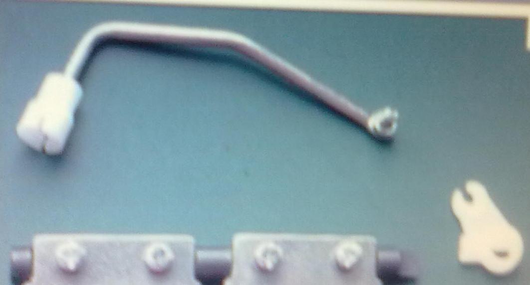

    Sprawdź cięgno ssania przy gaźniku typowa usterka 700-tki.

    nie ma czegoś takiego od Fiat CC700 1995 - Identyfikacja nieznanej części w silniku, problem z odpalaniem ssania co zamyka przepustnice , jest to na zewnątrz gaźnika jest to główna usterka przez co nie pali najlepiej ale i z obrotami ma problem bo skaczą i szukam przyczyny . dzisiaj wymieniłem uszczelki w gaźniki i zastanawiam sie nad zakupem zestawy naprawczego(gaźnika) ale trochę się boje że potem go nie złoże
  • #8 11457102
    robi1214
    Jak to niema skoro zamieściłeś bardzo ładne zdjęcie?

    znalazłem w internecie jak szukałem schematu gaźnika ;)

    W 99 % to cięgienko jest odpowiedzialne za Twój problem.

    pit1976
    a te cięgno to kilka razzy zgubiłem
  • #12 11457123
    taniewino
    a wiesz może jak to znaleźć np na allegro ? .
  • #13 11457125
    pit1976
    nie wiem jak teraz,ale kiedyś to w sklepie moto dawali bez zająkniecia,jak pamiętam to ok.20 zyla

    najwyżej zamówię gdzieś w jakimś sklepie . jeszcze jedno pytanie wracając do tematu co co wystawiłem na zdjęciu wstępnie to zawór podciśnień ? bo nikt nie potwierdził
    To jest elektrozawór sterujący japońskim gaźnikiem Aisan, który był poprzednio zamontowany w tym samochodzie. Jak widać na zdjęciach gaźnik Aisan został wymieniony na FOS, który nie posiada takiego sterowania i obecnie ten elektrozawór jest zbędny. Możesz go całkowicie wymontować, a jeżeli są do niego podłączone jakieś rurki podciśnienia to należy je zaślepić.
