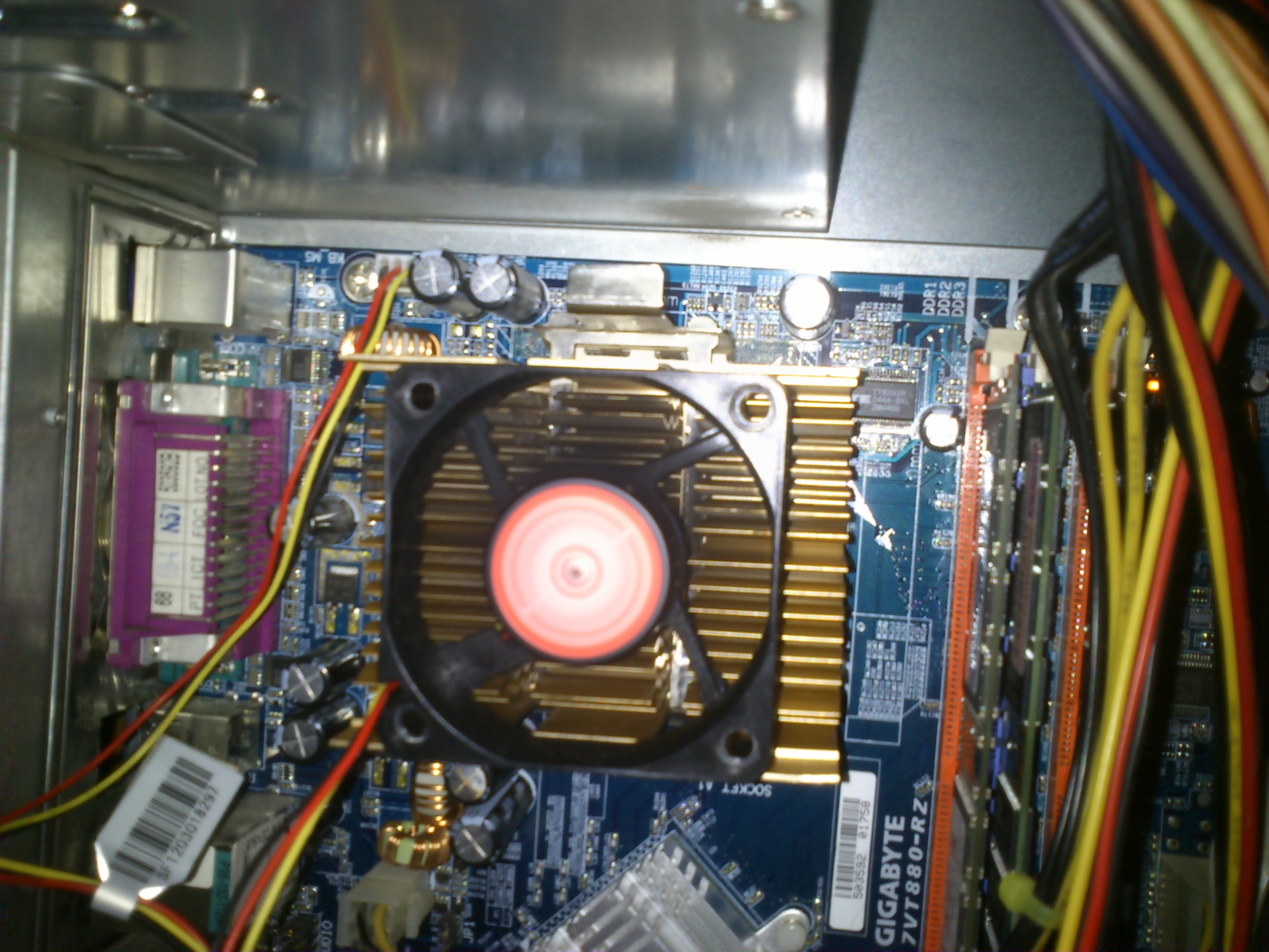

    Witam, od razu przepraszam jeśli zły dział. Od pewnego czasu strasznie głośno hałasuje mi wiatrak od radiatora procka, tzn nie sam wiatrak bo ostatnio wymieniłem na nowy myśląc, że usunie problem tak się jednak nie stało. Wiatrak w połączeniu z radiatorem wpada w wibracje i strasznie hałasuje, wcześniej też hałasował ale było to znośne. Czy da radę wytłumić drgania powstające podczas pracy wiatraka? Czy konieczna jest wymiana radiatora? Myślałem o zestawie Arctic Cooling Copper Silent 3 alias Copper Lite tylko że ten radiator jest aluminiowy z miedzianą podstawą ja mam natomiast cały miedziany więc teoretycznie lepszy. Proszę o wasze opinie. Zdjęcie przedstawia mój stary radiator, na nim jest zwykły wiatraczek kulkowy 60x60.
    Acha i mój sprzęt troche wiekowy ale działa jeszcze:
    Gigabyte GA-7VT880-RZ
    AMD Sempron 2500+
    ATI Radeon 9550
    2.5 Ram
    zasilacz Xbox DR-B400ATX (max 400W)

    Jeśli wiatrak jest nowy, to wina leży w zamocowaniu wiatraka...

    Chyba nie ma innej możliwości zamontowania jak tylko wciśnięcie wiatraczka w radiator, wygląda to tak Jak wyciszyć wibracje radiatora na Gigabyte GA-7VT880-RZ z AMD Sempron 2500+?
    Wentylator firmy spire (koszt:20z). Podobnie wszystko hałasowało na starym (oryginalnym) wentylatorze.
    W którym miejscu masz miedziany? Na zdjęciu jest aluminiowy pokryty lakierem.
    zaq1992 napisał:
    Podobnie wszystko chałasowało na starym (oryginalnym) wentylatorze.
    Jeśli ma za gorąco, to pracuje na maksymalnych obrotach = hałasuje.
    Wymieniłeś pastę termo-przewodzącą pod radiatorem?
    Całość nie była ruszana z 5 lat więc pasty pewnie praktycznie nie ma. Warto wymienić radiator na ten co pisałem wyżej? Czy zastosowanie pasty obniży temperature i hałas (teraz jest 43-45*C). Nie wymieniałem bo myślałem ze to miedziany jest a to tylko lakier ;(
    Wymiana pasty po takim czasie na pewno sporo da :) co do wymiany radiatora - zbyt wydajny ten AC nie będzie, ale powinno być ciszej, w nic lepszego nie warto inwestować do tego komputera - chyba że koniecznie chcesz.

    Na razie kupię pastę i zobaczę czy to coś da, jeśli nic nie da to kupię ten zestaw AC bo nie widziałem nic lepszego w takiej cenie do tego typu socketu(zapewne już nie produkują nic nowego na ten sprzęt).
    Może znacie jakiś lepszy zestaw (radiator + wentylator) od tego co podałem wyżej na socket A? Cena najlepiej coś ok. 40-50 zł.

    wytnij jakąś gumę i wstaw między radiator a wentylator
