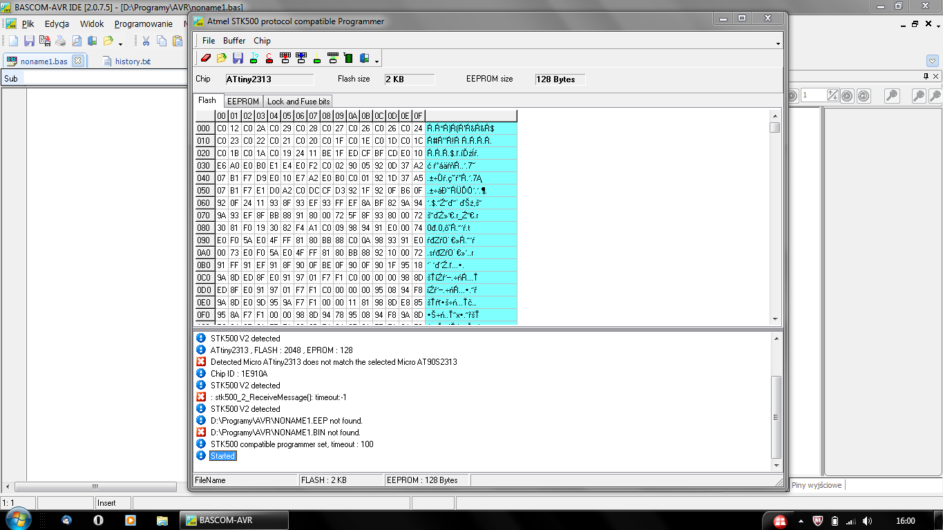

    Okno, które wyskakuje po wciśnięciu F4 wygląda tak: [ATTINY2313] [ATTINY2313][Bascom] - Problem z programowaniem w Bascom AVR IDE 2.0.7.5

    Co do dziwnego zachowania BASCOM-a to odpowiedź jest w sumie prosta: Nie wpisałeś w polu STK500.EXE ścieżki dostępu do tego pliku w katalogach AVR Studio (co jasno widać na drugim zrzucie ekranowym). Stąd podczas próby programowania otwiera ci się tylko okno folderu domyślnego.
    Kliknij małą ikonkę z prawej strony tego pola w oknie konfiguracji i znajdź plik stk500.exe
    Proponuję jednak zmienić wybór programatora z "STK500 (requires stk500.exe)" na "STK500 native driver" i wybranie odpowiedniego portu COM pod jakim zgłasza się ten klon. Będzie łatwiej.

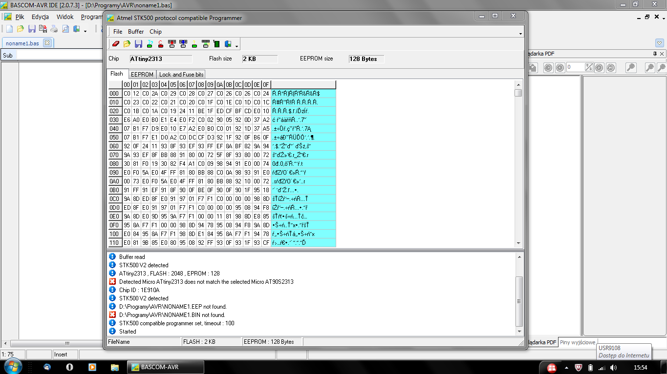

    To pojawia się przy podaniu ścieżki do stk500.exe: [ATTINY2313] [ATTINY2313][Bascom] - Problem z programowaniem w Bascom AVR IDE 2.0.7.5
    A to, przy native driver: [ATTINY2313] [ATTINY2313][Bascom] - Problem z programowaniem w Bascom AVR IDE 2.0.7.5

    Programator nie potrafi wprowadzić procesora w tryb programowania.
    Do sprawdzenia poprawność połączeń i czy linia RESET nie jest zbyt obciążona (kondensator do masy, rezystor do VCC o zbyt niskiej wartości). I przede wszystkim czy procesor jest w ogóle zasilany.

    emarcus napisał:
    "Bascom nie chce programowac" bo napisał ci dlaczego. Popraw rozbieżności i programuj ponownie.
    Znaczy to mniej więcej że rozpoznany procesor w programatorze jest inny niż ten który jest zadeklarowany w hex/bin file, lub w skompilowanym programie.
    Spójrz jeszcze raz na zrzut ekranu z wybranym STK500 Native driver. W oknie loga pojawia się "ChipID: 000000". Odpowiedz Mi, który procesor Atmel-a ma taką sygnaturę?

    U mnie wszystko działa. Jedynie najnowsza wersja BASCOM-a nieco "sypie" bzdurnymi ostrzeżeniami w logu. Niestety używam Atmel Studio 6 więc nie sprawdziłem z STK500.EXE.
    [ATTINY2313] [ATTINY2313][Bascom] - Problem z programowaniem w Bascom AVR IDE 2.0.7.5 [ATTINY2313] [ATTINY2313][Bascom] - Problem z programowaniem w Bascom AVR IDE 2.0.7.5
    Oczywiście pojawia się ostrzeżenie o niedopowiednim układzie, ale sygnatura podłączonego mikrokontrolera zostaje odczytana - co widać w logu.
