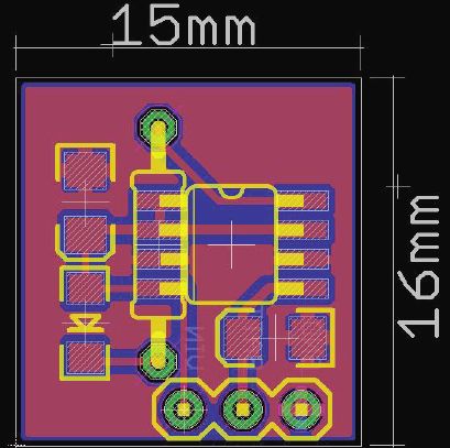

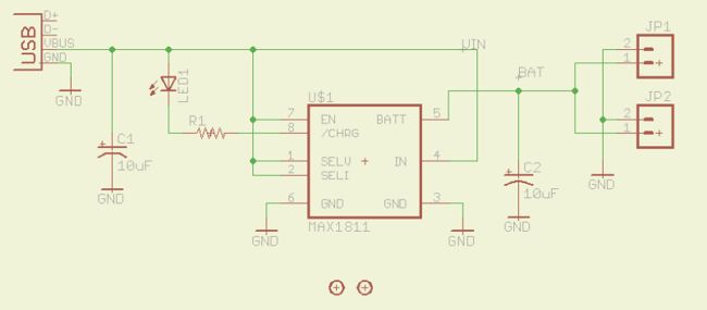

    W projekcie autor ustalił prąd ładowania na 500 mA (pin SELI podciągnięty do napięcia zasilania). Pozostałymi elementami ładowarki są dwa kondensatory tantalowe i dioda LED do sygnalizowania stanu ładowania (gaśnie, kiedy akumulator jest naładowany). Poniżej można zobaczyć schemat i projekt płytki drukowanej dla tej wersji ładowarki.

    Po stwierdzeniu poprawnej pracy wersji 1. ładowarki, autor przeprojektował urządzenie, dodając miejsce na gniazdo USB (męskie, typu A). Nowa, kompaktowa wersja płytki drukowanej została wyposażona także w gniazda JST do podłączania akumulatorów. Poniżej można zobaczyć schemat i projekt płytki drukowanej dla ulepszonej wersji ładowarki.
