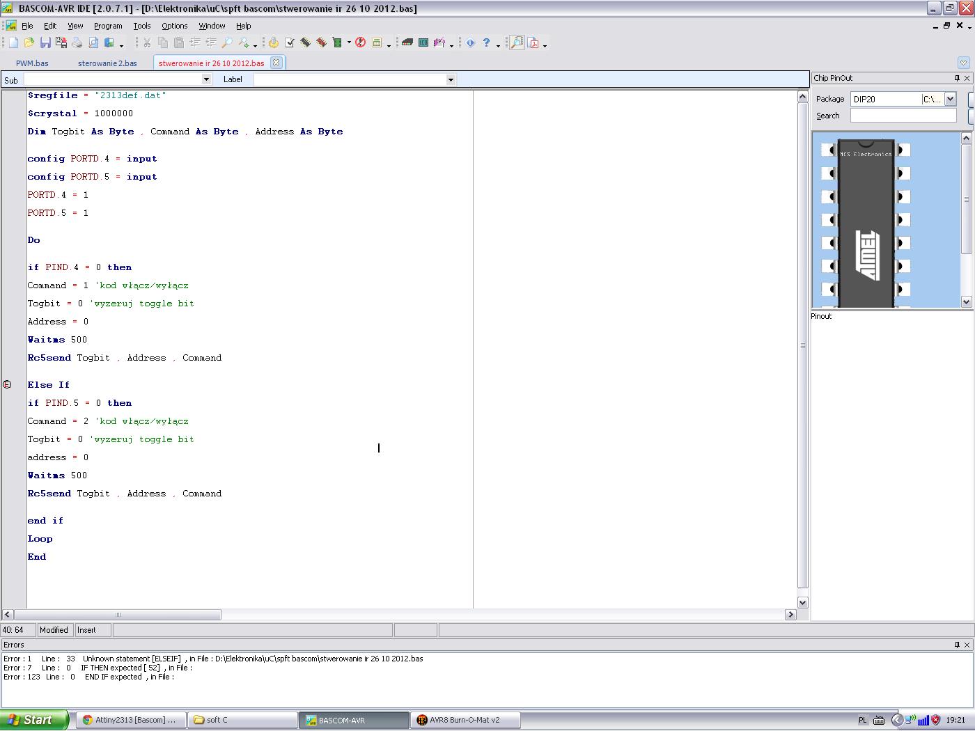

    Witam. Chciałem sobie zrobić prosty układ który po wciśnięciu jednego przycisku będzie nadawał w podczerwieni komendę 1, po wciśnięciu drugiego - komenda 2. Z jednym przyciskiem udało mi się bezproblemowo, natomiast jest problem z obsługą dwóch przycisków, gdyż nie wiem jak dopisać drugą część programu. Całość wygląda tak:
    Kod: text
    Zaloguj się, aby zobaczyć kod
    Podejrzewam, że trzeba będzie skorzystać z plecenia ELSE IF lub ENDIF,jednak nie wiem jak to zrobić. Dla kogoś ogarniętego w temacie to będzie chwilka czasu aby mi doradzić, proszę o pomoc.

    Czyli np tak?

    Ok, dzięki. I jeszcze jedno pytanie, z helpa bascoma wynika, że nie istnieje taka fraza jak 'else if', jest za to 'elseif' a podejrzewam, że dla kompilatora robi to różnicę, bo wykrywa błędy. Jak to jest w rzeczywistości?

    No ok, ale jak to się ma do przykładu z moim kodem?

    Tak poprawiony kod działa jak należy:
    Kod: text
    Zauważ, że "Elseif Pind.5 = 0 Then" jest w jednej linii, gdyż po rozbiciu tego na
    elseif
    pind.5 = 0
    wyskakuja błędy.
    #8 11465688
    xury
    Specjalista automatyka domowa
    No cóż. Nikt nie jest perfekcyjny. Nie pamiętam jak to się pisze, bo IDE sam poprawia skladnię. Akurat w przypadku Elseif tego nie zrobi, bo ta funkcja skada się z dwóch występujących. No ale dzięki temu była lekcja wyłapywania błędów w kodzie :)

    Tak czy inaczej, dziękuje Panowie za pomoc, osiągnąłem cel, attiny2313 telewizor przełącza :)
