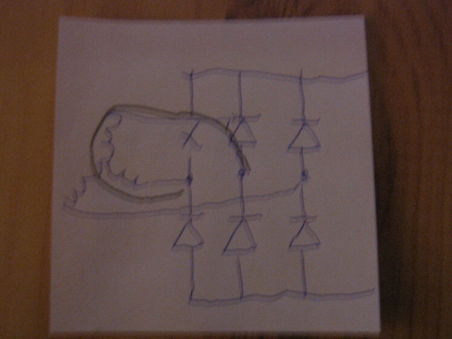

    Po uruchomieniu silnika kontrolka ładowania i z napisem STOP nie gaśnie całkiem, tylko przygasa. Ładowanie jest w normie.
    Kontrolka poziomu oleju świeci cały czas mimo, że poziom w normie.

    An-2
    Diody alternatora sprawne. Nie ma wskazówkowego jest kontrolka czerwona przypominająca diodę, a obok kontrolka zółta wskazująca poziom oleju. Kontrolka czerwona gaśnie czyli ciśnienie jest. Bardziej chodzi mi o kontrolki STOP i ładowania. Czemu nie gasną do końca. Jak spada z obrotów to czasem zaświecą się mocniej a w tym czasie słychać przekaźnik.

    andrend
    Sprawdź dobrze alternator.

    nikusert
    Poziom 41  
    Sprawdź jakie masz napięcie na tym grubym przewodzie ,jak również na tym zacisku do którego jest podłączona kontrolka ładowania,musi być identyczne.

    nikusert
    Poziom 41  
    W miejcu w którym podłączona jest kontrolka ładowania (na alternatorze),powinno być takie samo napięcie jak na tej grubej śrubie t.j.około 14V.
