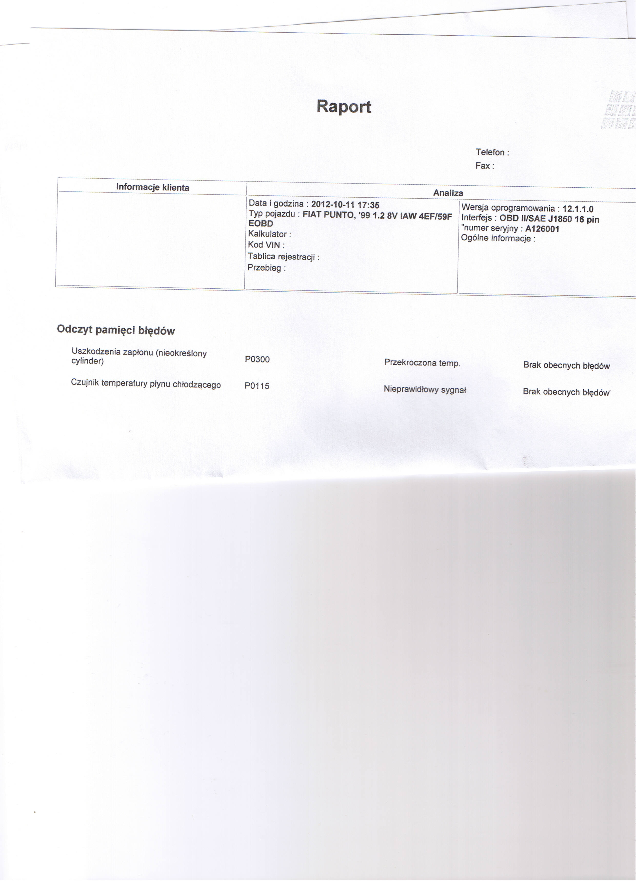

    mam problem najpierw zapaliła mi sie bursztynowa kontrolka silnika, komputer pokazał błedy wymienili mi swiece i przewody skasowali błędy i tyle
    jak auto stoi na zalaczonym silniku mam wrazenie jakby go podbijało tak nie równo chodzi a na biegu 1,2,3 nie dodajac gazu lub bardzo delikatnie dajac i puszczajac zaraz szarpie autem
    to błędy z diagnostyki...

    Dziś znowu to samo kontrolka sie zapaliła i cały czas świeci, a mineło jakieś półtora miesiąca po skasowaniu błędu.
    Prosze o jakieś sugestie co to może być

    Któraś z cewek zapłonowych.

    Odczytaj jakie błędy są teraz... ale jakbym miał strzelać to obstawiam uszkodzenie cewki, który to błąd w tym aucie wskazuje niestety raczej na "koniec" ECU.

    Albo kończy się sterownik prawie w jednym czasie stawiamy na to samo
