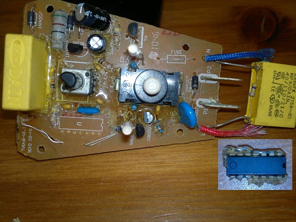

    Dostałem uszkodzoną elektronikę z mopa parowego. Ktoś ją utopił w wodzie na skutek czego padł scalak , triak BT131-600 ,zenera 12V oraz US 78L05. Wymieniłem wszystko poza scalakiem który ma zdarty napis na obudowie natomiast na laminacie jest tylko symbol U. Scalak zwiera mi zasilanie i całość nie może się obudzić .Może ktoś zna symbol tego układu i podzieli się tą informacją ? Zdjęcie elektroniki załączam poniżej. Dzięki za ew.pomoc .Mop Parowy model H20 x 5 - Nie mogę zidentyfikować scalaka .

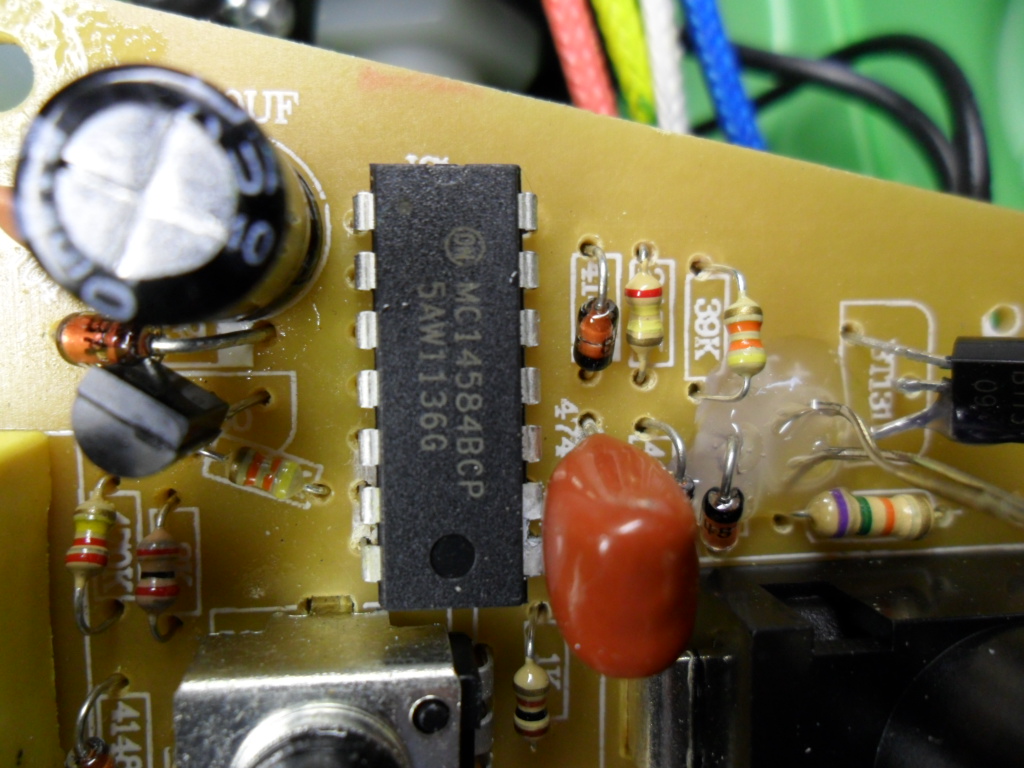

    Ta płytka jest z mopa "STEAM MOP X5".
    Wydaje się być podobna ,ale głowy nie dam. :D

    Dzięki kolego za tę sugestię . Faktycznie płyta wydaje się być od tego samego producenta i z podobną elektroniką .Oddałem już tego mopa do właściciela z uwagi na brak pomysłu co do tego scalaka ale jesli go nie wyrzucił i ma nadal zakupię ten układ i potwierdzę czy sprzęt ruszył. Dzięki raz jeszcze .

    zwirek1
    Poziom 30  
    Zaadaptuj U2008B ogólnie dostępny to nic innego jak soft start z płynną regulacją .

    Nie udało mi się zdobyć tego scalaczka i oddałem mopa nienaprawionego.Czasami lepiej odpuścić niż się motać i tracić nerwy.
