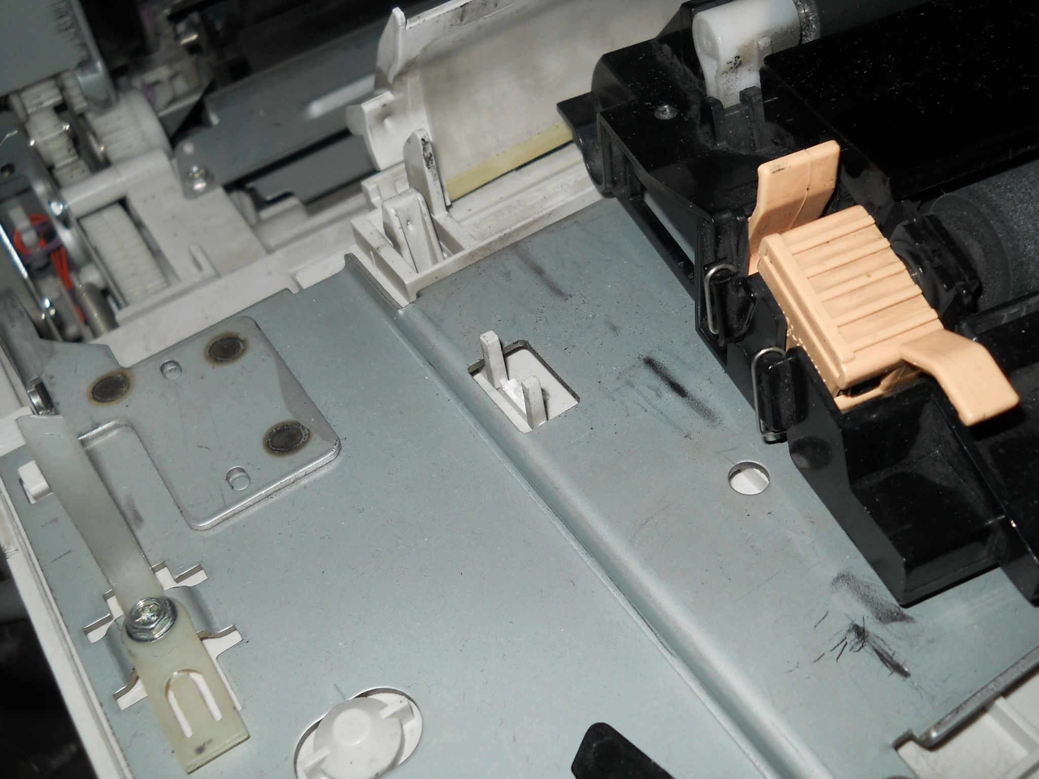

    Cześć, potrzebuję znaleźć elementy wg opisu:
    "Uszkodzone to co na foto, prawdopodobnie potrzebne będą całe drzwi lewe oraz dźwignia podnoszenia klapy zasłony bębna światłoczułego. "
    Xerox WorkCentre 5222 - Poszukuję service manual / parts list Xerox WorkCentre 5222 - Poszukuję service manual / parts list Xerox WorkCentre 5222 - Poszukuję service manual / parts list
  • #4 11472748
    andrzej2000
    Numer drzwi bocznych - 802K88890 L/H Upper Cover Assembly
    lub numer plastikowej części drzwi (tej z ułamanym zaczepem) 802K86921 L/H Upper Cover oraz czarnego podzespołu otwierającego moduł drukujący - Developer Cartridge Shutter Actuator - 024E03250
