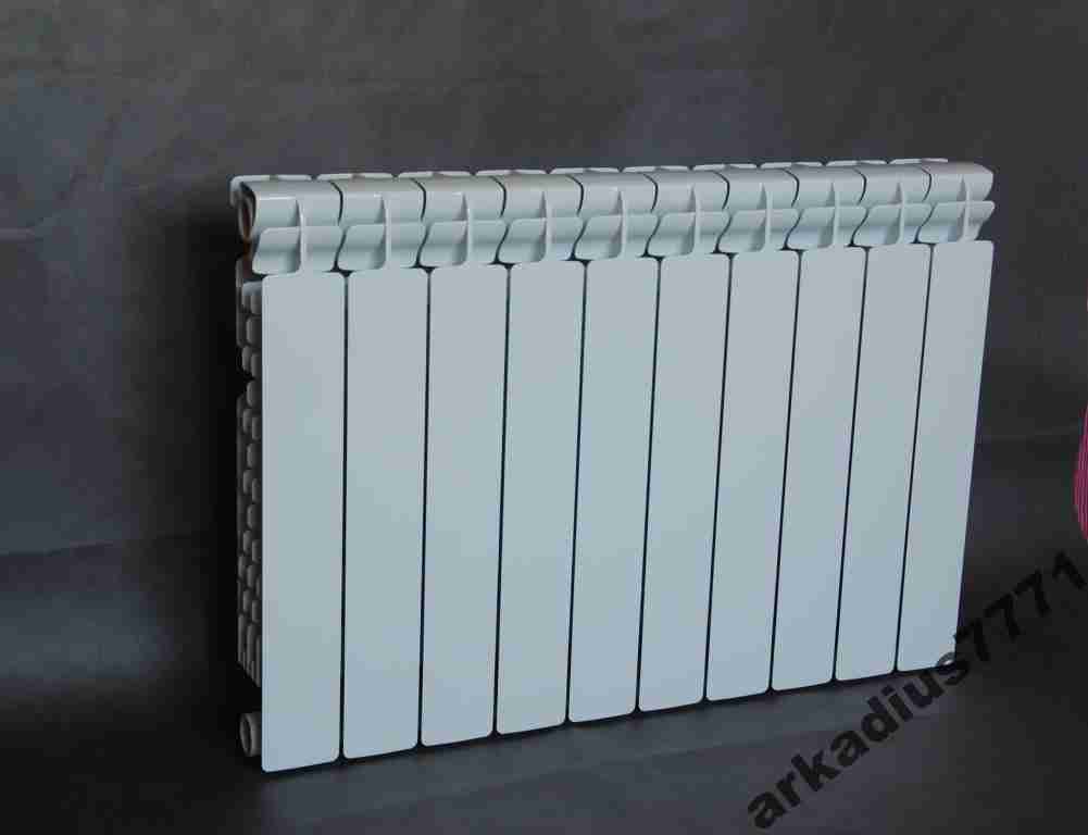

    Mam wielki problem z ogrzewaniem. Mieszkam na 2 piętrze w bloku jedno klatkowym. Mieszkanie kupiliśmy z wadą ogrzewania, którą sprzedawca zataił, nie mieliśmy jednak pieniędzy aby się z nim sądować.
    W piwnicy jest centralne ogrzewanie-gazowe. Problem polega na tym iż mam za mały przepływ wody przez kaloryfery. Grzeje tylko góra kaloryfera , jest dużo cieplejsza przy przewodzie zasilającym niż na końcu grzejnika. Ciepłe są tylko 3 początkowe panele grzejnika patrząc od zasilania, reszta jest letnia a na dole całkiem zimna. Co ciekawe gałązka powrotu jest cieplejsza o kilka stopni od zasilania. Mam założone zawory kulowe proste i wyjęte całkowicie kryzy. Co do kryzowania u sąsiadów, to sąsiad pode mną ma założone głowice z regulacją kryzowania, sąsiadka z parteru nie jest mi w stanie udzielić informacji na temat kryz. Układ składa się z dwóch zależnych pionów. Sąsiedzi na pierwszym piętrze i na parterze mają kaloryfery żeliwne i u nich jest ok. W kotłowni jest zainstalowany kocioł o mocy 44kW oraz pompa lfp 32por80c, która pracuje na 3 biegu. Ciśnienie w układzie 2bar. Odległość grzejników od pompy w pionie 9 metrów. Ze specyfikacji pompy wynika że ma wysokość podnoszenia maximum 8m i tu moje pytanie czy wymiana pompy na pompę o wysokości podnoszenia np.12m rozwiąże problem. Bardzo proszę o pomoc.Kaloryfery są panelowe takiego typu:
    • Za mały przepływ wody w kaloryferach na 2 piętrze, grzeje tylko góra grzejnika 2717230126.jpeg (16.86 KB) Musisz być zalogowany, aby pobrać ten załącznik.

    Zastanawia mnie to zdanie o cieplejszej gałązce powrotu od zasilania. Jak to stwierdziłeś?
    Na czuja, czy jakiś pomiar? Bo jeśli tylko na czuja, to może to być tylko takie wrażenie. Jeśli pomierzone, to należy się zastanowić czy nie są zamienione gałązki zasilania i powrotu. Jeżeli piony są na wierzchu (nie wmurowane) to łatwo to stwierdzić. Dla sprawdzenia kierunku przepływu proponuję zrobić mały test. Zamknij zawór na grzejniku i poczekaj, aż zrobi się zimny grzejnik i jego gałązki poziome. Potem otwórz całkowicie zawór, złap rękoma za obie gałązki przy grzejniku i poczekaj, która zacznie wcześniej robić się ciepła. Powinna górna. Jeśli dolna to zamieniony jest kierunek przepływu i zmiana pompy tu nie pomoże. Rozumiem, że w mieszkaniu są dwa piony i jest tylko jedno mieszkanie na piętrze.

    Pierwsza cieplejsza robi się rurka na powrocie i to dużo szybciej od zasilającej. Sprawdzałem rurki od kotłowni poprzez pietra-jak wchodzą w strop i wygląda na to, że są zamienione miejscami już w kotłowni, czyli jest odwrotnie w całej prawej gałęzi budynku! Dziwi mnie fakt jak przy takim połączeniu kaloryfer żeliwny może grzać całą powierzchnią. Na razie szukam dobrego hydraulika, poinformuję o efektach. Pozdrawiam

    Po zamianie rurek przez hydraulika jest wszystko w porządku. Bardzo dziękuję wszystkim za porady. Szczególne podziękowania dla kolegi "eLolek" za dobry sposób.
