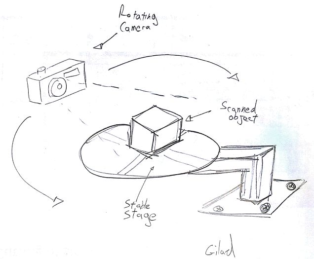

    Konstrukcja skanera jest stosunkowo prosta, składa się on z 3 głównych części:
    1. Podstawy
    2. Ramienia (do montażu aparatu)
    3. Powierzchni do skanowania
    Podstawa umożliwia ustawienie urządzenia na stole i stabilne umieszczenie na nim skanowanego obiektu. Na końcu ramienia montowany jest aparat fotograficzny oraz mały serwomechanizm odpowiedzialny za naciskanie przycisku spustowego. Ramię obraca się wokół powierzchni skanowania, robiąc zdjęcie co kilka stopni. Ramię wyposażono w odważnik balansujący własny ciężar aparatu (autor postanowił wykorzystać ruchome ramię, a nie ruchomą powierzchnię do skanowania; podyktowane jest to faktem łatwiejszego użycia algorytmu „zszywającego” model – w momencie, kiedy obiekt obraca się, a tło jest takie samo, utworzenie modelu jest bardziej skomplikowane i mniej dokładne, co autor potwierdził, budując najpierw urządzenie z obrotowym stolikiem). Wreszcie, powierzchnię do skanowania stanowi okrągła płyta z naniesionymi kolorowymi paskami, na której umieszcza się obiekt (kolorowe paski mają za zadanie ułatwić składanie zdjęć w model trójwymiarowy).
    Podstawa skanera została wykonana z profili metalowych MicroRax i powszechnie stosowanych części mechanicznych. W podstawie został zamocowany również serwomechanizm obracający ramię o 360 stopni dookoła obiektu (model SpringRC SM4303). Gotowa podstawa jest czworokątem o wymiarach 30 x 30 cm.
    Powierzchnię do skanowania stanowi koło o średnicy 26 cm, z naniesionymi kolorowymi paskami. Całość wykonana została z kartonu.
    Obrotowe ramię zawiera 3 podstawowe elementy: aparat fotograficzny (Nikon Coolpix L10, można zastosować każdy inny model pozwalający wykonywać zdjęcia z odległości ok. 10 cm, jest to szczególnie ważne, z rozmytych zdjęć nie będzie można wygenerować modelu 3D), mały serwomechanizm (służący do uruchamiania przycisku spustowego) oraz odważnik balansujący (blok metalu, który równoważy ciężar aparatu i serwomechanizmu, przenosząc punkt ciężkości w miejsce osi obrotowej serwomechanizmu).

    Ze skanerem 3D to ma niewiele wspólnego, prawdziwe skanery 3D nakładają siatkę na obiekt i wykorzystują zjawisko triangulacji do obliczenia współrzędnych (triangulacja polega na obliczeniu miejsca przecięcia się płaszczyzny i półprostej w przestrzeni). Co prawda ten programik próbuje robić coś podobnego ale efekty jego działania są jakby to powiedzieć mało doskonałe no ale w warunkach domowych to zawsze coś.
    Kiedyś dla znajomego robiłem bardzo proste urządzenie: płyta obrotowa na łożysku umieszczona możliwie nisko nad ziemią o powierzchni prawie 1,5 m2. A wyzwalanie to kontaktron, 12 magnesików, pilot wyzwalania zdalnego migawki (za 20 zł), napęd nożno-ręczny, aparat i oświetlenie na statywie. Służyło to do fotek mebli, lamp i krzesełek z wikliny na stronę internetową – efekt całkiem fajny a kosztowało 20 parę zł i 3 godz. pracy :D .
