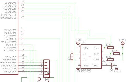

    Witam, na wstępie chciałbym napisać, że już 2 dni szukam odpowiedzi na moje pytanie (na stronach polskich, angielskich i rosyjskich), wszędzie opisany jest problem ale brak rozwiązania. A chodzi o to, że po podłączeniu ds1307 do atmegi 8, wgraniu programu, na wyświetlaczu mam 05:05:05 i nic się nie dzieje. Niektórzy piszą, że to wina baterii, ale żadnych konkretów. Schemat i kod na 99% są dobre ;) Nie wiem już co robić, proszę o pomoc. Pozdrawiam

  • #2 11468564
    excray
    Poziom 41  
    Jakie napięcie zasilające? Schemat połączeń DSa. Jakie napięcie baterii backupu DSa.
  • #3 11468677
    mycodename47
    Napięcie zasilania to samo co atmega 5v + 100nF przy samym układzie, baterie próbowałem dwie 3 i 3,2V było to samo. W załączniku schemat, zamiast R28 jest kwarc zegarkowy, rezystory to 10k

  • #4 11468766
    mycodename47
    Tak jak pisałem r28 to kwarc, nie mogłem znaleźć odpowiedniej obudowy.

  • #6 11469122
    mycodename47
    Jeju, działa!!! Dziękuję bardzo, nie wiem jak mogłem tego nie zauważyć! Zamykam temat
