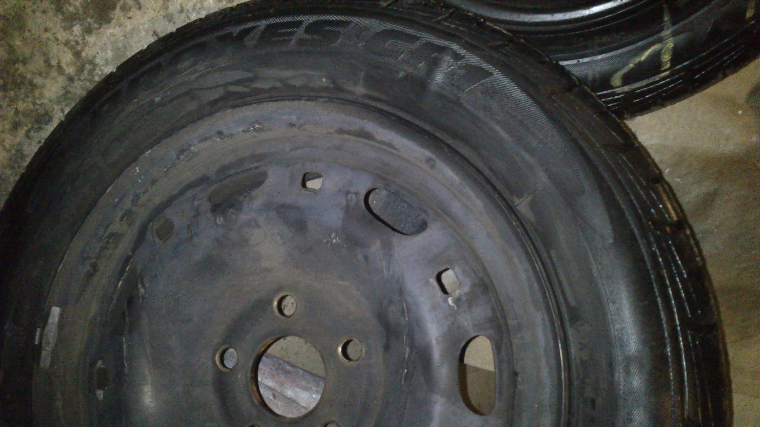

    Na oponie od połowy sezonu letniego zauważyłem pewne wybrzuszenie, tak jakby kilka drutów zostało wygiętych w oponie. Koło jeździło na przodzie do wczoraj, nic się nie powiększyła ta bania. Teraz już założyłem zimówki.
    Zastanawiam się, czy koniecznie trzeba wymienić tą oponę, ktoś jeździł z taką bańką ? Jak duże jest ryzyko jazdy z takim czymś, koło wrzuciłbym na tylną oś w następnym sezonie, ale nie jestem pewien czy to bezpieczne...
    Jeżeli musiałbym kupić nową oponę, to czy lepiej kupować obydwie na jedną oś od razu, dla bezpieczeństwa ? Wiadomo, że bieżnik na tej używanej nie będzie taki jak na nowej oponie. Dlatego tak się zastanawiam.

    Wygiętych od środka na zewnątrz? To mi wygląda na pęknięcie kordu i wybrzuszenie gumy w miejscu pęknięcia. Jeżeli opona wystrzeli przy 100 km/h przekonasz się jakie to niebezpieczne. :cry:

    Wymieniać obydwie od razu na nowe, czy tylko tą z wadą ?

    Pęknięty kord opony, jak kolega wyżej napisał.

    W swoim dosyć długim stażu jako kierowca miałem kilka takich przypadków. Nie ryzykuj, nawet jak założysz tę oponę na tył będziesz to czuł jak Ci rzuca tyłem ( szczególnie przy wolnej jeździe). Odbije się to też na trwałości łożysk w kole. Poszukaj podobnej opony w internecie z takim samym stopniem zużycia ( oczywiście bez wybrzuszeń). Ja tak zrobiłem kilka razy. Albo kup 2 opony i załóż na jedną oś. Nie zakładaj różnych opon na jedną oś, mażesz się boleśnie o tym przekonać, szczególnie na mokrej jezdni gdy po zablokowaniu kół zaczniesz się kręcić wokół własnej osi.

    Lepiej obydwie, masz czas do wiosny. :D

    To ładnie, wszystko w tym temacie. Dziękuję za informację. Nie będę ryzykował, teraz letnie są przecenione o połowę, także kupię nowe 2 i nie będę na bombie siedział.
