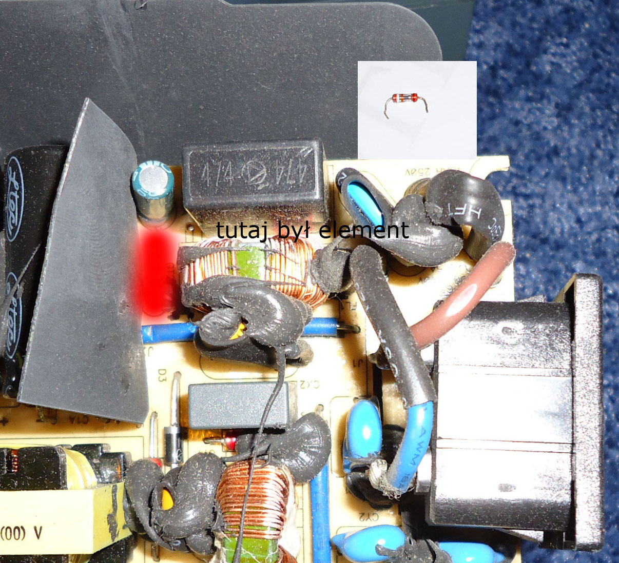

    Mam następujący problem, xbox nie rusza na tym zasilaczu, mianowicie wywala błąd. Jak podpinam pod niego inny zasilacz to chodzi dobrze. Rozebrałem zasilacz, wszystko na pierwszy rzut oka wygląda normalnie, ale po podłączeniu do niego napięcie jeden element dosłownie świeci się na niebiesko, wygląda jak półprzewodnik lecz rezystancja w obie strony jest powyżej 2M ohm, więc jak na diode to dość chyba wysoka rezystancja, problem w tym że nie wiem co to za element i tutaj daje jego zdjęcie.

    A jakie jest oznaczenie tego elementu na płycie?

    To jest iskrownik
    " Stosowane jako element ochrony przed przepięciami wytwarzanymi np. przez ładunki elektrostatyczne oraz przy załączaniu obciążeń o charakterze indukcyjnym. Doskonałe do ochrony urządzeń przy występowaniu różnego rodzaju stanów nieustalonych. Wysoka impedancja rzędu 1010 Ω po przekroczeniu napięcia progowego gwałtownie maleje powodując ograniczenie przepięcia. Proces ten jest odwracalny - po zaniku przepięcia ochronnik wraca do stanu pierwotnego (ograniczoną ilość razy zależną od prądu udarowego).
    Ochronniki SAL mogą być stosowane do zabezpieczania urządzeń telekomunikacyjnych, systemów transmisji danych, urządzeń kontrolno - pomiarowych i wszędzie tam, gdzie niezbędne jest ograniczenie poziomu przepięć. "

    Możesz podłączyć na razie bez tego elementu.
