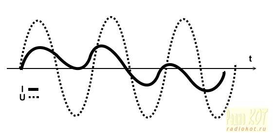

I tu pomiar mocy jest czynnością wcale nie taką prostą. Pełna moc dowolnego urządzenia elektrycznego jak wcześniej napisano jest równa iloczynowi bieżących wartości napięcia i natężenia prądu, ale to nie ona nas interesuje. Podobnie jak zwykły licznik energii elektrycznej mierzy tylko aktualnie zużywaną energię, tak dla nas najważniejsza jest tylko czynna składowa mocy, która zależy od różnych czynników.
W przypadku obciążenia, kiedy krzywe napięcia i natężenia są przesunięte względem siebie:
moc czynna jest wyliczana według wzoru:
P = U×I×cosφ
gdzie U i I to odpowiednie wartości napięcia i natężenia, a φ - kąt przesunięcia faz pomiędzy dwiema krzywymi. Trudność zmierzenia mocy „podręcznymi urządzeniami” w tym przypadku polega na tym, że wartość tego kąta nie jest wcześniej znana (chociaż my jeszcze możemy zmierzyć U i I za pomocą prostego multimetru). Druga trudność jest związana z tym, że obciążeń sieci o czysto reaktancyjnym charakterze zużycia w warunkach domowych nie jest zbyt wiele. O wiele częściej spotyka się tzw. zużycie o charakterze impulsowym, w którym linia krzywej napięcia nie ma kształtu sinusoidalnego (klasyczny przykład - żarówka włączona za pomocą ściemniacza tyrystorowego). W tym przypadku moc czynna również zawsze będzie mniejsza niż iloczyn aktualnych wartości U i I, przy czym przesunięcie faz obu krzywych może zarówno występować, jak i nie:
W tym przypadku moc czynną wyliczamy według wzoru:
P = U×I×λ
gdzie λ to ogólny współczynnik, uwzględniający zarówno przesunięcie faz pomiędzy napięciem i natężeniem, jak i zniekształconą linię napięcia, zwany współczynnikiem mocy. Stąd wynika, że w przypadku rezystancyjnego obciążenia? λ = 1, a w przypadku czysto reaktancyjnego obciążenia λ = cosφ.

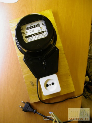

Tu trzeba zauważyć, że w przypadku urządzeń elektrycznych, których zapotrzebowanie na energię wygląda jak pokazano na rysunku 3, „podręczne” przyrządy miernicze są zupełnie nieprzydatne. Tłumaczy się to tym, że proste multimetry zaledwie określają średnią wartość sinusoidalnego prądu zmiennego, co prowadzi do błędu. Aby poprawnie wykonać pomiar, należy skorzystać z urządzenia z funkcją TrueRMS, należącego do wyższej kategorii cenowej. Poza tym nadal nie znamy współczynnika λ.
Jak więc możemy zmierzyć moc danego urządzenia elektrycznego? Jednym ze sposobów jest zastosowanie zwykłego licznika energii elektrycznej:
Po podłączeniu takiego licznika i odczekaniu określonej ilości czasu otrzymamy informację o zużytej energii, co umożliwi nam obliczyć średnią wymaganą moc. Minusami takiej metody są niedokładność pomiaru, zależność czasu pomiaru od natężenia prądu, brak możliwości zmierzenia obciążeń krótkotrwałych i określenia λ.

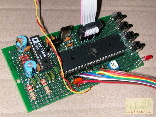

Obwody wejściowe zaprojektowano na układzie scalonym ADE7756 (DD2). Do pomiaru prądu zastosowano bocznik R7 o wartości ok. 25mΩ. Spadek napięcia na boczniku jest podawany na wejścia V1N, V1P układu scalonego DD2 za pomocą rezystorów R8 i R9, które razem z kondensatorami C7, C9 tworzą filtr dolnoprzepustowy, eliminujący oddziaływanie wyższych harmonicznych prądu na wynik pomiaru. Analogicznie napięcie sieci jest podawane na wejścia V2N, V2P poprzez dzielniki R2/R3 i R4/R5, których dolne elementy są bocznikowane kondensatorami C3, C5.
Układ scalony DD2 jest podłączony do napięcia zasilającego +5V, filtrowanego dodatkowo za pomocą kondensatorów C8 i C11. Taka sama para kondensatorów (С10 i С12) jest dodatkowo podłączana do wyjścia napięcia. Układ scalony jest taktowany standardowym rezonatorem kwarcowym ZQ2 o częstotliwości 3,58 MHz.
„Sercem” układu jest mikrokontroler DD1 typu ATMega8535, pracujący na częstotliwości 16MHz, utrzymywanej przez rezonator kwarcowy. Jeden z timerów mikrokontrolera jest wykorzystywany do wyliczania dokładnych przedziałów czasowych, co wymagało dodatkowego podłączenia rezonatora ZQ3 o wartości 32768Hz.
Mikrokontroler DD1 współpracuje z układem scalonym DD2 za pomocą interfejsu szeregowego SPI i sygnałów asynchronicznych, z portu D. Należy zauważyć, że w aktualnej wersji urządzenia WH-756 połączenie między 11 pinem DD2 (CF) i 20 pinem DD1 (PortD.6) nie jest stosowane i można z niego zrezygnować. Wyjście CF DD2 jest wykorzystywane jedynie w celu wizualizacji pomiaru mocy za pomocą diody HL2.

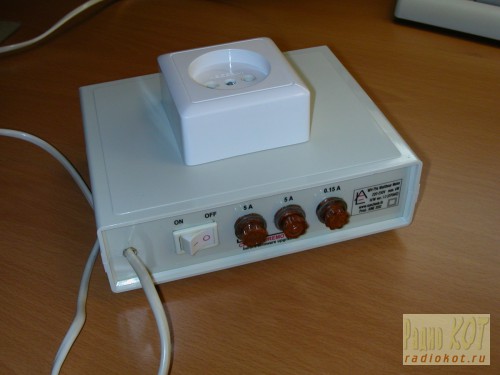

W autorskim wariancie urządzenia WH-756 zastosowano plastikową obudowę o wymiarach 150х120х40mm:
W przednim panelu obudowy znajdują się przyciski SB1-SB4, wskaźnik CF i ekran HG2. Na górze zamontowano zwykłe gniazdko, do którego podłącza się urządzenie, które chcemy zmierzyć. Należy zwrócić uwagę, że gniazdko jest bezpośrednio podłączone do przewodu zasilającego za pośrednictwem bezpieczników FU2 i U3 i nie jest włączane wyłącznikiem zasilania urządzenia. W tylnej części zamontowano wyłącznik SA1 i bezpieczniki FU1-FU3:
Ponieważ urządzenie było wykonane w jednym egzemplarzu, a nie w celu seryjnej produkcji, nie została zaprojektowana dla niego osobna płytka drukowana. Elementy zamontowano na płytce uniwersalnej o wymiarach 110х50mm, którą można zobaczyć poniżej (bez bocznika, zasilacza i wyświetlacza):
