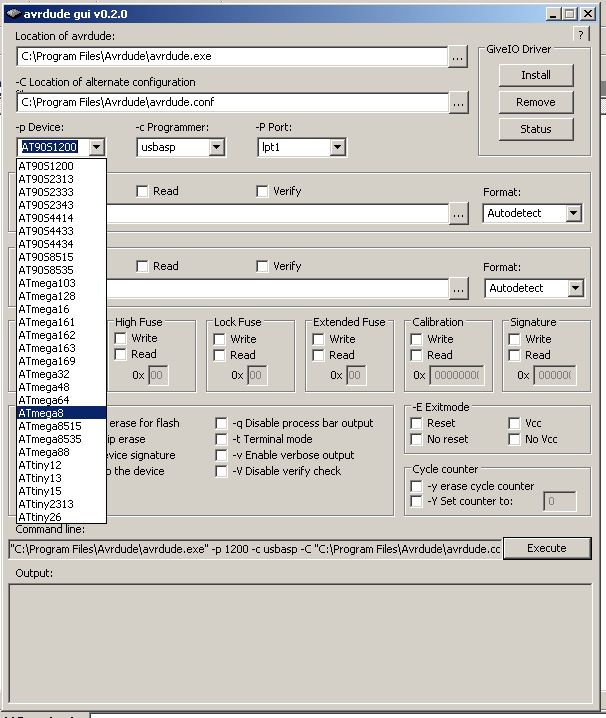

  • #1 11470298
    ziguś
    Wykonałem projekt z tej strony http://elm-chan.org/works/sd20p/report.html
    ale nie wiem jakiego programu użyć do zaprogramowania układu. Mój Avrdude-gui go nie obsługuje. Mam programator usb-asp.

    avrdude spokojnie obsługuje ATtiny861. Możesz go obsłużyć używając avrdude z konsoli. Jeśli akurat masz wersję avrdude (jakąś starszą), która na liście nie ma tego procka, to pobierz sobie program MkAvrCalculator. On wprawdzie w wersji FREE nie pozwoli też użyć tego procka ale za to możesz skorzystać z tej wersji chociażby po to aby zainstalować sobie prawidłowe avrdude. Wystarczy że wejdziesz w zakładkę "Ustawienia", tam na dole masz ramkę "avrdude" a w niej klawisz "Instaluj". Po instalacji możesz wpisać sobie w konsoli coś takiego żeby sprawdzić że działa
    avrdude -p attiny861 -c usbasp -P usb -B 8
    a sam program MkAvrCalculator (też nakładkę graficzną na avrdude) w wersji free, możesz z powodzeniem używać np dla procków: ATmega8, ATtiny2313, ATmega128 i ATmega162
    więc usbasp też spokojnie do wszystkich AVR'ów wystarczy

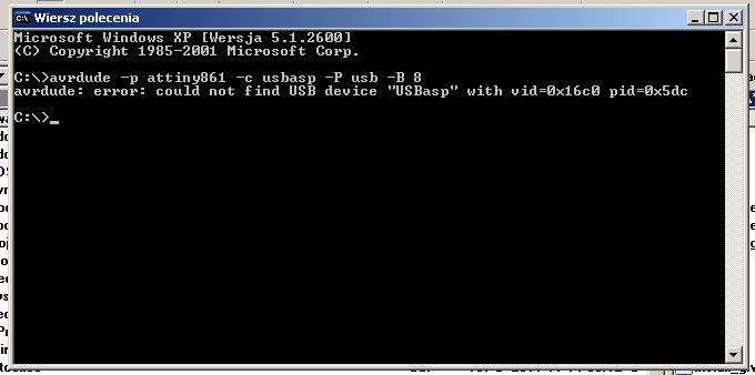

    ziguś
    Panowie chyba jest problem, bo pokazuje mi się takie okno.
    Attiny861A - Programowanie układu z użyciem programatora USB-ASP
    Atmegę 8 już wcześniej programowałem i nie było problemu.
    Nawet po zrobieniu tego co pisał mirekk36 w avrdude gui nie pokazuje mi tego attiny861a
  • #5 11470592
    mirekk36
    No jak masz taki komunikat to problem widać że jest CAŁKIEM inny - po prostu Windows nie widzi nawet twojego programatora. Albo masz źle zainstalowane sterowniki do USBASP albo coś się odinstalowało. Ten komunikat jednoznacznie świadczy o tym że nie widać programatora. Wiesz - obejrzyj sobie dokładnie ten cały filmik na stronie programu MkAvrCalculator i zobacz czy masz tak zainstalowane sterowniki:

    Te procesory mają takie same sygnatury, z punktu widzenia programowania się nie różnią. Więc możesz wybrać z listy ATtiny861 (bez tej literki A na końcu) .... jeśli masz akurat w tym GUI ten procek
  • #8 11470717
    ziguś
    No właśnie w tym gui nie mam tego procka

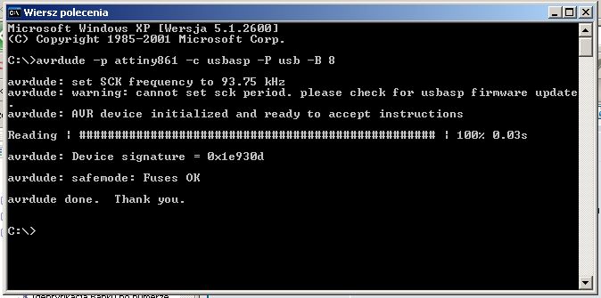

    mirekk36, a co oznacza ten komunikat
    podobny komunikat wyrzuca tutaj
    https://obrazki.elektroda.pl/3807047300_1351671388.jpg
    o co chodzi z tą częstotliwością 93.75 kHz
  • #11 11471379
    mirekk36
    aaa pewnie masz jakiś niestety USBASP z przestarzałym FirmWare :( ... sam go robiłeś ? czy kupiłeś ? bo na alledrogo jest pełno takich tanich usbasp, z tego typu kwiatkami.
    Musisz sobie wgrać najnowszy wsad do procesora w programatorze ze strony autora czyli
    www.fischl.de/usbasp
    i wtedy będzie działać poprawnie ten parametr -B 8, który spowalnia zegar na ISP, po to aby zaprogramować procka, który domyślnie jest taktowany wewn. oscylatorem 1MHz. A wystarczy że przestawisz procka na 8MHz z wewn. oscylatora i już nie będziesz dalej musiał wpisywać tego parametru.

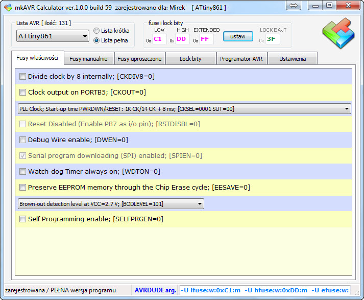

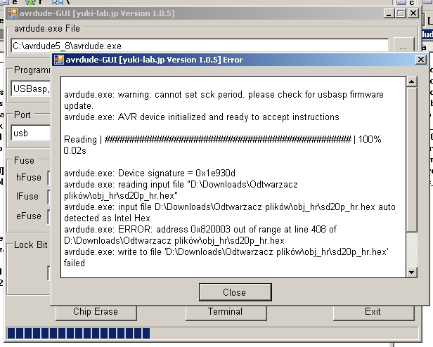

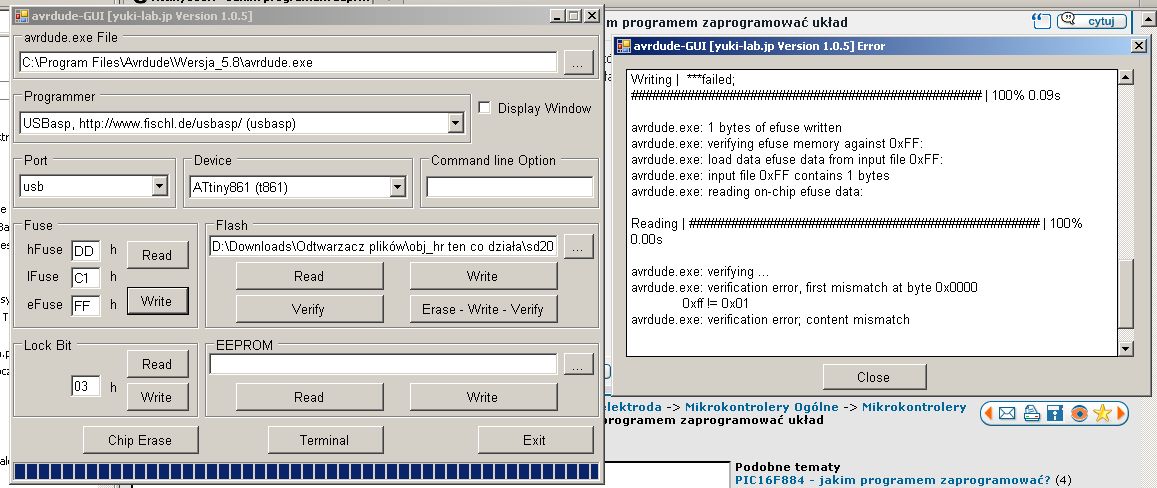

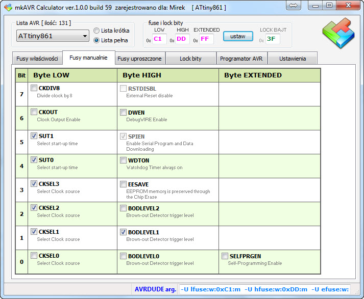

    mirekk36 zastosowałem się do twoich zaleceń, zaktualizowałem oprogramowanie usb-asp i jest problem z zaprogramowaniem wszystkich fuse bitów. Lfuse i H fuse dało się ustawić ( ma być lFuse 0xC1 hFuse 0xDD) a nie da się ustawić extended ma być 0xFF a cały czas jest 01. Przy próbie ustawiania wyskakuje błąd jak na obrazku
    Po włożeniu karty SD do odtwarzacza i wybraniu pliku, nie słychać dźwięku tylko szum
  • #15 11474066
    mirekk36
    Nie ruszaj tego fusebitu HFUSE bo on jest w ogóle nie istotny z punktu widzenia tego wsadu. Zajrzyj sobie do noty PDF, tam masz tylko fusebit o nazwie SELPRGN i on ma mieć wartość = 1. A kłopot polega na tym, że próbujesz zapisać wartość 0xFF czyli w pozostałe nieużywane bity wpisać jedynki, tymczasem z procka niezaprogramowane bity w tym bajcie odczytują się jako 0 i dlatego ten komunikat.
    MUSZĄ się zaprogramować tylko LFUSE i HFUSE poprawnie. Zobacz zresztą jak to wygląda w MkAvrCalculatorze:
    Najważniejsze z punktu widzenia działania tego projektu jest ustawienie PLL CLOCK - co widać dokładniej na drugim obrazku.

    Nic nie musisz kupować. Przecież napisałem ci że ręcznie też dasz radę. I opisałem ci co i jak - dlaczego nie czytasz ??? :( nawet wytłumaczyłem co masz w tym EXTENDED .... że tylko SELFPRGN a ty nadal swoje :(
    wystarczy że wyłączysz weryfikację w avrdude podczas zapisu -V i po kłopocie
    a poza tym to tak jak mówiłem wcale nie musisz programować tego EXTENDED .... zresztą trudno - jeśli nie chce ci się przeczytać co piszę ani zajrzeć do noty PDF co masz w tym Fusebicie EXTENDED to trudno :(
