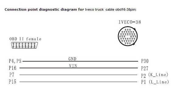

    Gniazdo się znalazło,ale mam teraz problem tak jak by to gniazdo nie działało w ogóle nie ma zasilania w nim . Pierwszy raz podpinam iveco swoim urządzeniem WOW z wirtha i wtyczką od mercedesa 38pinów ,ma możliwość diagnozy tego iveco ale nie ma zasilania urządzenie diagnostyczne no i nic nie da się zrobić.
    Może ktoś spotkał się z tym przypadkiem w iveco ?
    Przepraszam bo żle napisałem zasilanie we wtyczce w samochodzie jest sprawdziłem miernikiem ,tylko piny chyba nie pasują iveco a mój kabel z mercedesa
  • #6 11493655
    numeratorek
    Dzięki bardzo greyg.
