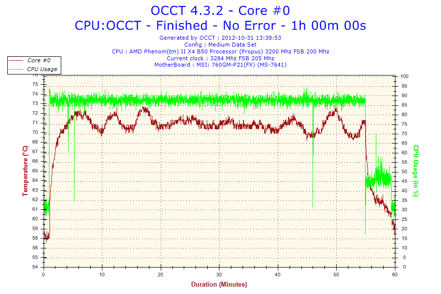

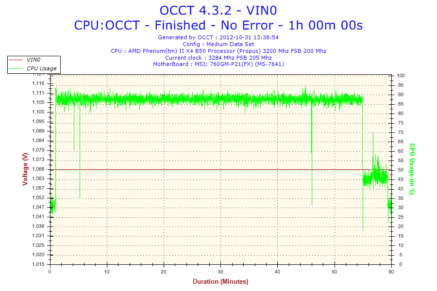

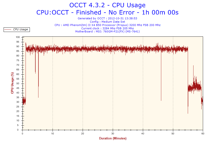

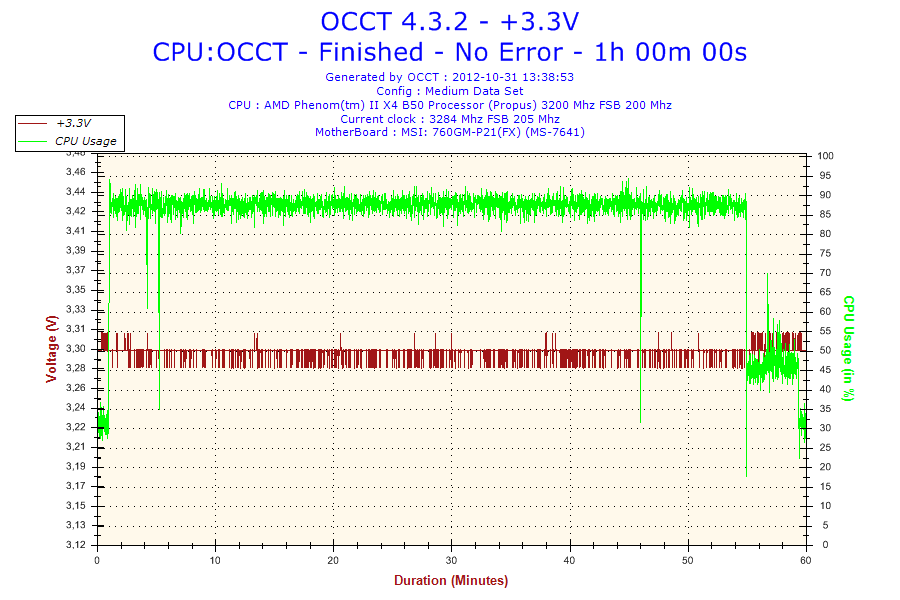

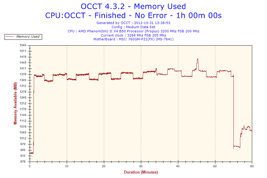

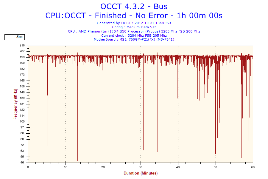

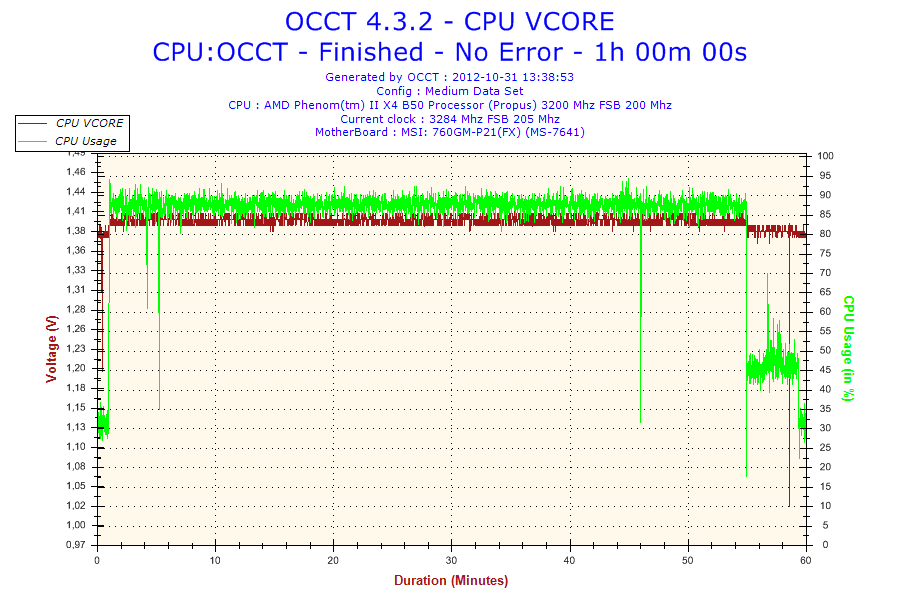

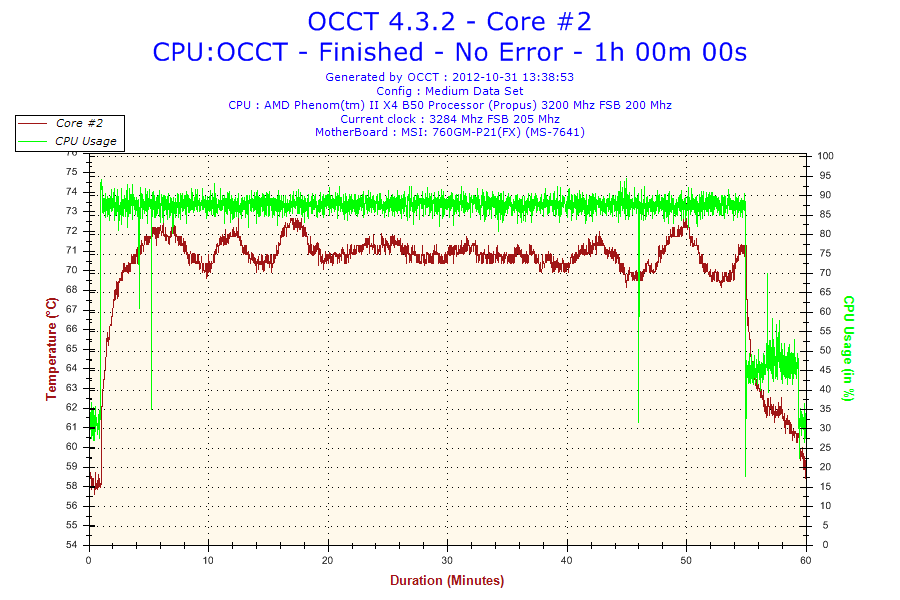

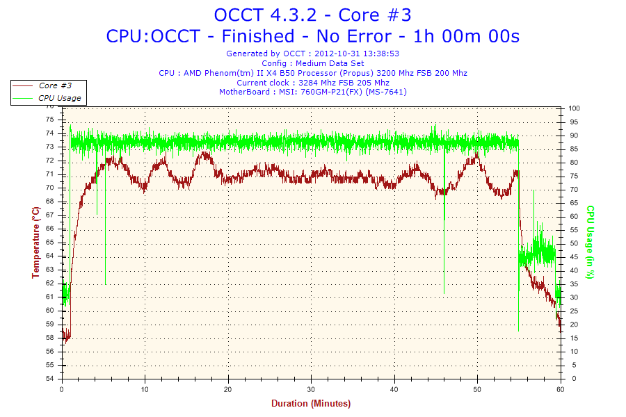

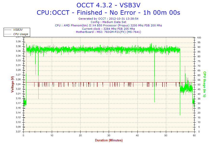

    Odblokowałem 4 rdzeń mam Phenom(tm) II X4 B50 tylko mam problem z temperaturami gdyż one wynoszą przy przeglądaniu stron www. 57 °C i (135 °F) na każdym rdzeniu co mogę zrobić zęby spadły temperatury wtedy przetestuje procesor programem OCCT

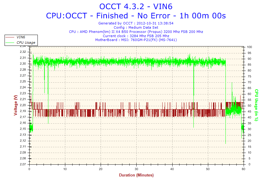

    Zrobiłem 1godzinny test CPU OCCT i nie znam się czy 4rdzeń jest stabilny dam kilka zdjęć i może powiecie mi coś o tym Jak rozpoznać stabilny odblokowany procesor i odblokować L3 Jak rozpoznać stabilny odblokowany procesor i odblokować L3 Jak rozpoznać stabilny odblokowany procesor i odblokować L3 Jak rozpoznać stabilny odblokowany procesor i odblokować L3 Jak rozpoznać stabilny odblokowany procesor i odblokować L3 Jak rozpoznać stabilny odblokowany procesor i odblokować L3 Jak rozpoznać stabilny odblokowany procesor i odblokować L3 Jak rozpoznać stabilny odblokowany procesor i odblokować L3 Jak rozpoznać stabilny odblokowany procesor i odblokować L3 Jak rozpoznać stabilny odblokowany procesor i odblokować L3 Jak rozpoznać stabilny odblokowany procesor i odblokować L3 Jak rozpoznać stabilny odblokowany procesor i odblokować L3 Jak rozpoznać stabilny odblokowany procesor i odblokować L3 Jak rozpoznać stabilny odblokowany procesor i odblokować L3 Jak rozpoznać stabilny odblokowany procesor i odblokować L3 Jak rozpoznać stabilny odblokowany procesor i odblokować L3 Jak rozpoznać stabilny odblokowany procesor i odblokować L3 proszę o wyrozumiałość że tyle dałem zdjęć ale nie znam się i nie wiem czy jest to stabilne.
    Test był robiony na boxowym chłodzeniu maksymalną temperatura była 72,5 °C najniższą 56 °C
    Przepraszam pomyliłem się muszę zrobić test OCCT LINPACK dam zaraz zdjęcia .

    Jak w temacie odblokowałem 4 rdzeń Athlona 450 i otrzymałem Phenom B50 i chciałbym upewnić się czy jest stabilny lecz program OCCT LINPACK nie działa mi bo po uruchomieniu wyskakuje komunikat że, nie można uzyskać dostępu do OCCT LINPACK.exe. A temperatury min 57 °c przy programie CPU OCCET 1godzinym teście max 72,5 °C. I jak mogę odblokować L# na Płycie głównej MSI 760GM-P21 XF.
    Jakoś udało mi się zrobić test w occt linpack 15 min żaden błąd nie wyskoczył ale nie mam jeszcze L3 i nie mam pojęcia jak odblokować a temperatury Procesora to 57 °C a poszczególnych rdzeni 72 max 73 °C nie wiem czemu tak jest
  • #7 11474001
    Edi5858
    Słyszałem że podczas zmieszania napięcia procesora można zmniejszy temperaturę. I trzymaj się temperatury procesora a nie sugeruj się poszczególnymi rdzeniami, najlepszym programem do odblokowanego CPU jest AIDA64 Extreme Edition, podobno pokazuje realne temperatury.

    unlock rdzenia zbytnio nie wpłynął na temperaturę, a czysciles radiator z kurzu? jak masz ponad rok PC to pastę wymień, zresztą wpisz w google jak zbić temperaturę.
    Co do screenów to po godzinnym teście brak błędów, testuj na grach to się dowiesz jak się sprawuje w praktyce.

    Zrobiłem jak radziłeś zmniejszyłem napięcie do 1.232v i działa stabilnie (nic nie wyskoczyło podczas 20min testu OCCT LINPACK) mam temperaturę całego procesora 32°C a rdzeni 49°C więc chyba jest dobrze szkoda ze nie mam L3. Myślę nad kupnem chłodzenia Arctic Cooling Freezer 13 chyba będzie wydajniejsze od tego co mam.
