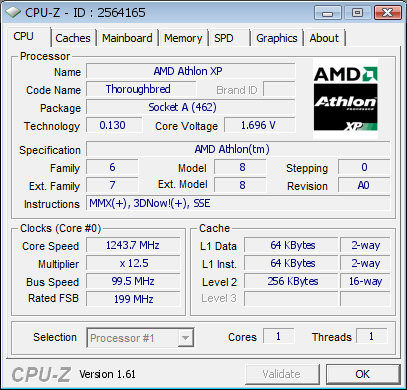

    Witam wszystkich serdecznie.
    Otóż mam problem z moim starym sprzętem. Niektórzy z was wiedzą że będę kupował sobie nowy komputer ale mam zamiar jeszcze na moim staruszku popracować. Otóż obejrzałem interesujący film o podkręcaniu procesora dla początkujących w programie BIOS. Chciałbym się dowiedzieć czy mój komputer się do tego nada. Moje dane:
    AMD Athlon XP
    Windows XP Professional Dodatek SP3 (Build 2600)
    CPU Arch : 1 CPU - 1 Cores - 1 Threads
    CPU PSN : AMD Athlon
    CPU EXT : MMX(+), 3DNow!(+), SSE
    CPUID : 6.8.0 / Extended : 7.8
    CPU Cache : L1 : 64 / 64 KB - L2 : 256 KB
    Core : Thoroughbred (0.130) / Stepping : A0
    Freq : 1243.72 MHz (99.5 * 12.5)
    MB Brand : Gigabyte
    MB Model : nVidia-nForce2
    NB : NVIDIA nForce2 Ultra 400 rev C1
    SB : NVIDIA nForce2 MCP rev A4
    GPU1 Type : RADEON 9600 PRO Family (Microsoft Corporation)
    GPU2 Type : RADEON 9600 SERIES - Secondary
    DirectX Version : 9.0c
    RAM : 512 MB DDR Single Channel
    RAM Speed : 165.8 MHz (3:5) @ 2.5-3-3-7
    Slot 1 : 512MB (2700)
    Slot 1 Manufacturer : SpecTek Incorporated
    Gdyby ktoś mi pomógł to będę wdzięczny

    Daj screeny z programu CPU-Z.

    Przede wszystkim to źle ustawiona w Biosie magistrala FSB. Powinno być 133 zamiast 100. Od tego zacznij.

    Można dać FSB na 166. Ale to na niektórych procesorach i płytach. A o tym jeszcze nie mamy informacji od autora wątku.

    Twój procesor nominalnie pracuje na magistrali FSB 133MHz więc jego taktowanie powinno być 1667MHz.
    Przestaw FSB w biosie. Ten CPU także powinien bez problemu pracować na FSB 166MHz (możliwe, ze trzeba będzie podnieść napięcie vcore.).
