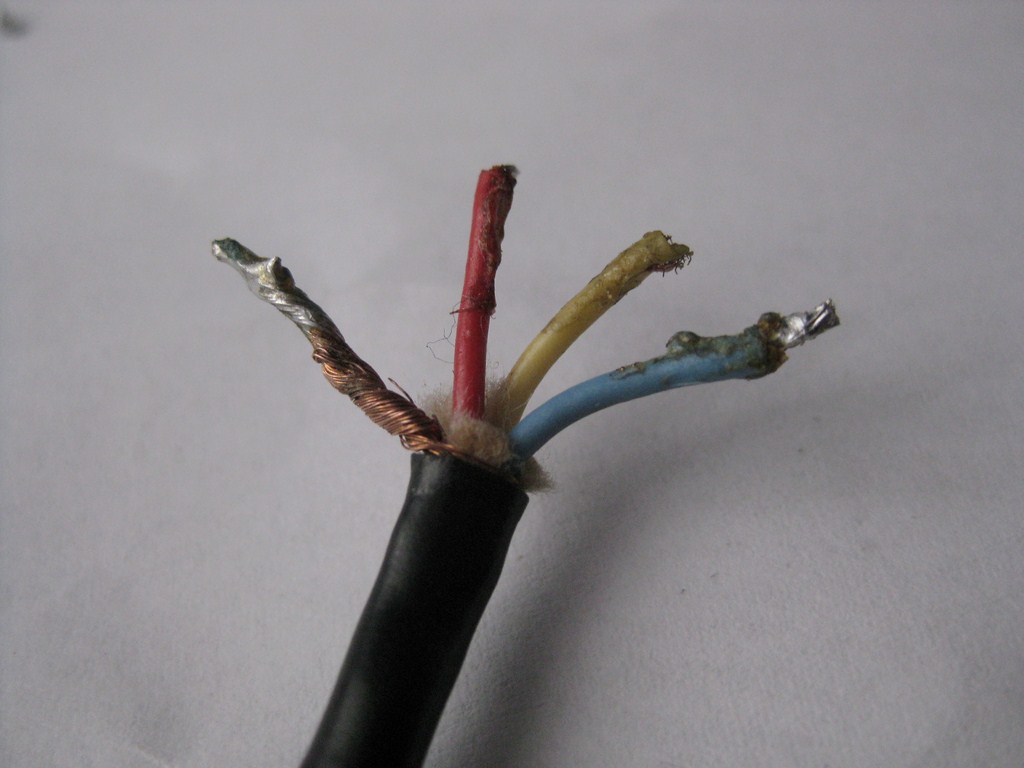

    Dostałem od znajomego mikrofon GRUNDIG GDM 318. Chciałbym z niego zrobić mikrofon do cb radia , czy w ogóle da się z niego zrobić. Nie wiem czy ten mikrofon jest dynamiczny, czy pojemnościowy. W google wyszperałem że ten mikrofon produkowany był w 1970. Próbowałem wyciągnąć wkładkę ale się nie dało gdyż trzymają ją trzy kabelki które idą od jakiegoś małego transformatorka, który jest wmontowany w rączkę tego mikrofonu. Z kabla wychodzą trzy przewody i oplot. Czy ten mikrofon potrzebuje jakiegoś osobnego zasilania?

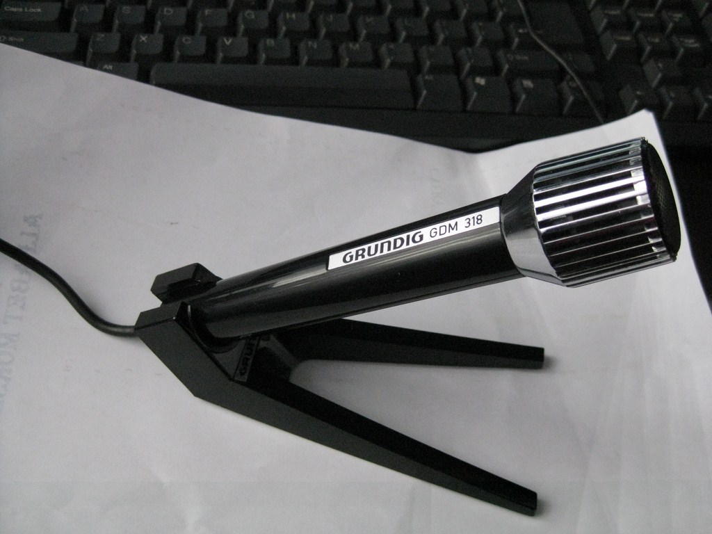

    Zrób kilka dobrych zdjęć tego mikrofonu i dodaj je do pytania, to łatwiej będzie pomóc.

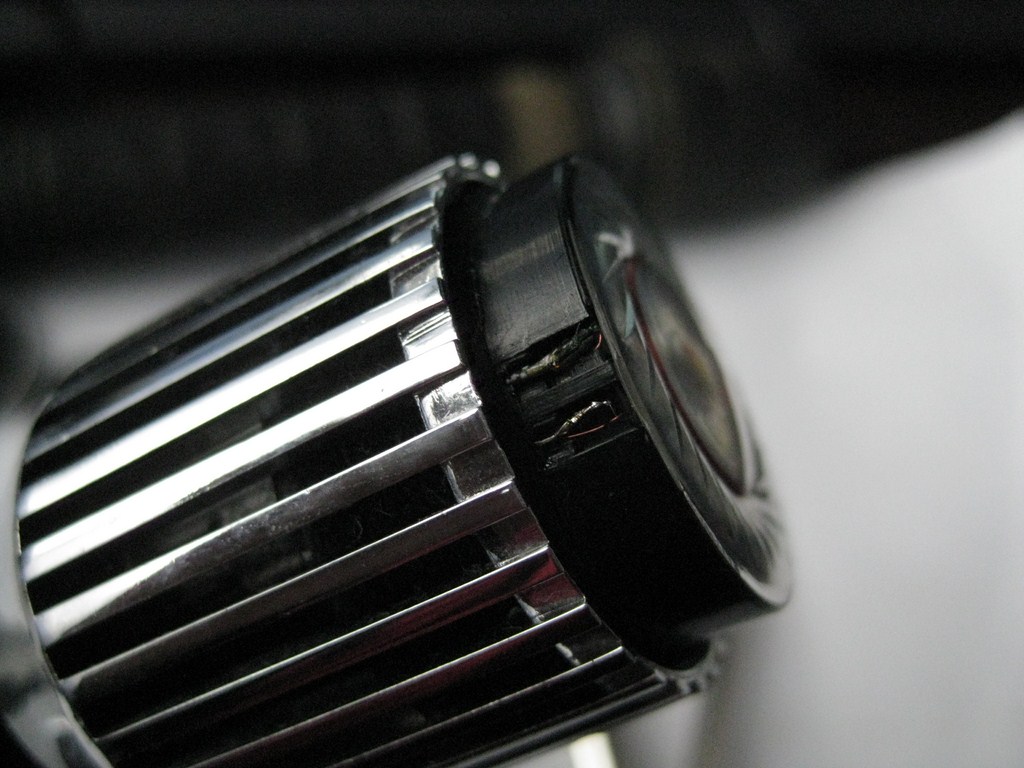

    Witam oto fotki mikrofonu Jak przerobić mikrofon GRUNDIG GDM 318 na mikrofon do CB radia? Jak przerobić mikrofon GRUNDIG GDM 318 na mikrofon do CB radia? Jak przerobić mikrofon GRUNDIG GDM 318 na mikrofon do CB radia? Jak przerobić mikrofon GRUNDIG GDM 318 na mikrofon do CB radia?
    Tej wkładki nie da się już więcej wyciągnąć, z tej wkładki wychodzą trzy kabelki które są podłączone do takiego małego transformatorka.

    Pomierzyłem moim multimetrem. Multimetr ustawiony na 2000Ω.
    Przewód żółty i czerwony 556, niebieski i czerwony 567, niebieski i żółty 013 tutaj mam przejście bo multimetr piszczy. Tylko ciekawi mnie ten transformatorek w mikrofonie za co on jest odpowiedzialny.

    sp5wcx
    Poziom 33  
    Robert Gniezno napisał:
    ... Tylko ciekawi mnie ten transformatorek w mikrofonie za co on jest odpowiedzialny.
    Za dopasowanie impedancyjne mikrofonu do wejścia urządzenia z którym ten mikrofon współpracował.
