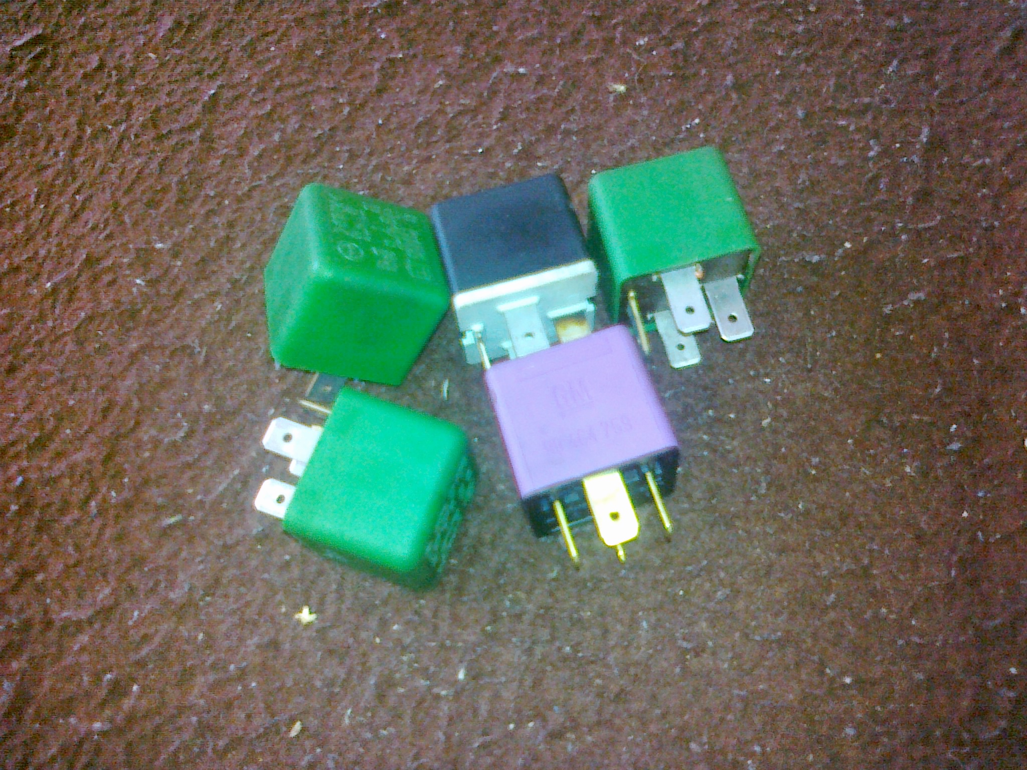

    Zrobiłem zdjęcia z pomiarów i też mam 2 filmy
    Zdjęcia
    Opel Corsa B 1996 1.4 - Gaśnie po podłączeniu radia, kręci ale nie odpala Opel Corsa B 1996 1.4 - Gaśnie po podłączeniu radia, kręci ale nie odpala Opel Corsa B 1996 1.4 - Gaśnie po podłączeniu radia, kręci ale nie odpala Opel Corsa B 1996 1.4 - Gaśnie po podłączeniu radia, kręci ale nie odpala
    Tutaj daje film bo tylko podczas kręcenia miernik pokazywał.
    Chciałem się dowiedzieć może teraz coś ktoś więcej powie bo z tego co widzę prąd do pompy płynie normalnie czyli bezpieczniki i załączniki są ok chyba że się mylę.
    Mam je w domu ale jakoś miernikiem nie mogę ich sprawdzić pokazuje 0 może źle ustawiam jak by ktoś mógł podpowiedzieć jak ustawić ten miernik i zobaczyć czy załączniki działają.
    Nie wiem jak u was ale u mnie te filmy nie działają a zrobiłem wszystko tak jak trzeba.
    Dodaj film dodałem i wkleiłem link co był podany
    Dam na innej stronie jak tutaj nie działa
    http://www.sendspace.pl/file/49070928eb3823dc1c0149f
    http://www.sendspace.pl/file/622c99b4f22efaeae7a2818
    Prosiłbym o nie kasowanie jak nie można dawać ale u was coś nie tak jest chyba
    Czy możliwe że przekaźnik jest zepsuty czy jak jest napięcie to raczej co innego
    Jak ustawie Ohm pokazuje miernikiem
    062 to jest z przekaźnika pompy
    Na tych zielonych
    072
    na czarnym 064
    w zakresie do 2000

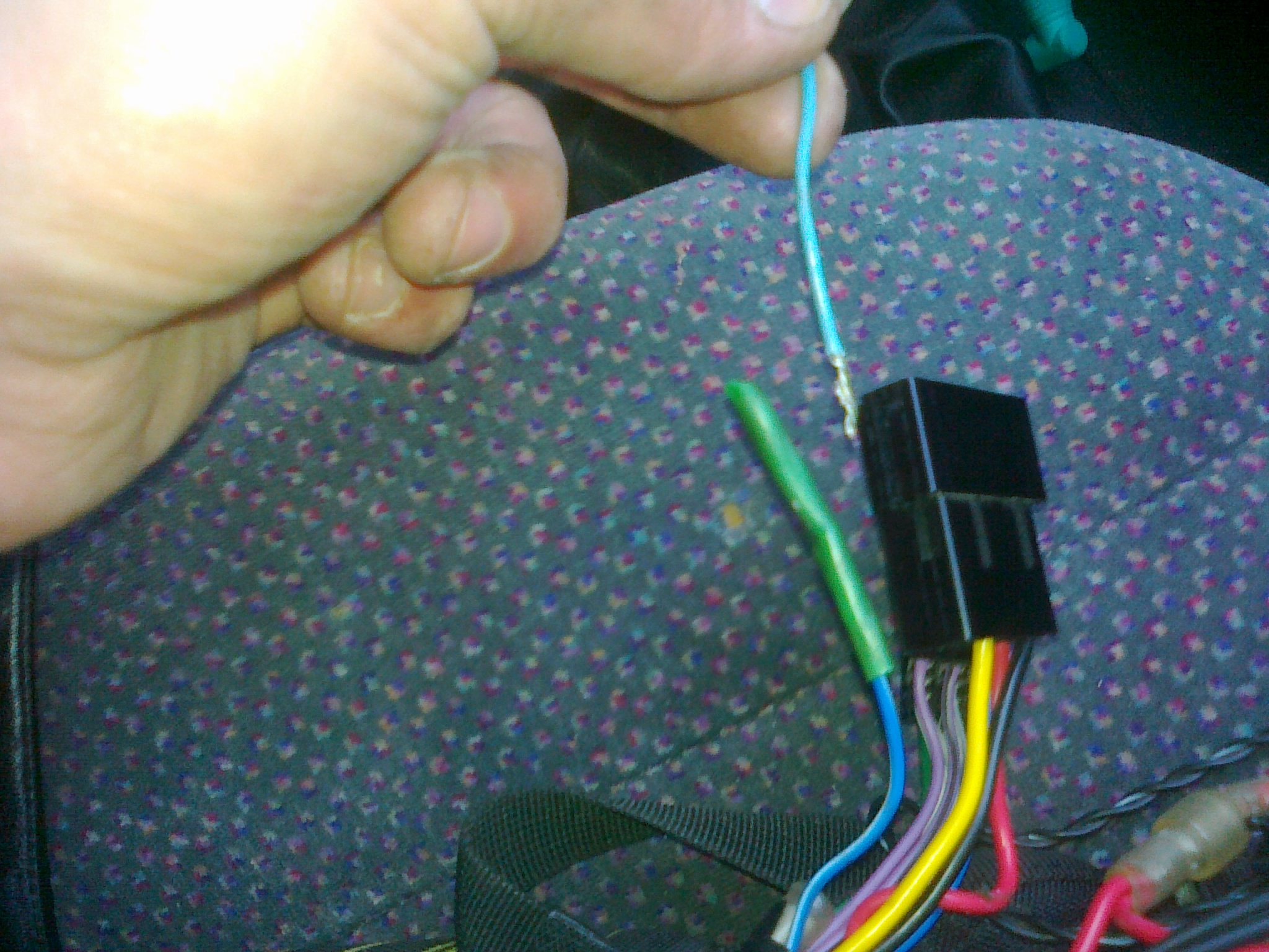

    jak dla mnie namieszał coś w radiu ( jakies zwarcie ) i do sprawdzenia dokładnie wszystkie bezpieczniki kontrolką. w oplu w radiu jest czarny przewód to jest plus po zapłonie i często jest mylony z masą, sprawdź czy masz na nim napięcie.
  • #11 11478666
    nokiac6
    Dam zdjęcia zaraz sprawdzę ale to mi z 60min zajmie zanim dojdę i jeszcze pompę sprawdzę dokładnie czy działa.
    Też mi się wydaję że on namieszał bo akurat zgasł jak on robił coś i awaryjne same są włączyły na chwile.
    daje zdjęcia jak to było podłączone i jak jest teraz
    Za jakąś godzinę dodam nowe foty dokładniejsze i pomiary
    Widać tam ten czarny on wchodzi do tej kostki co on ją montował ta co wychodzi z auta
    Na 2 zdjęciu widać 2 kostki co idą z radia ale mam pod jedną podpięte ta co wychodzi z auta też widać na zdjęciu
    Dodam że on zrobił taż że nawet jak nie mam kluczyków w stacyjce to radio działa
