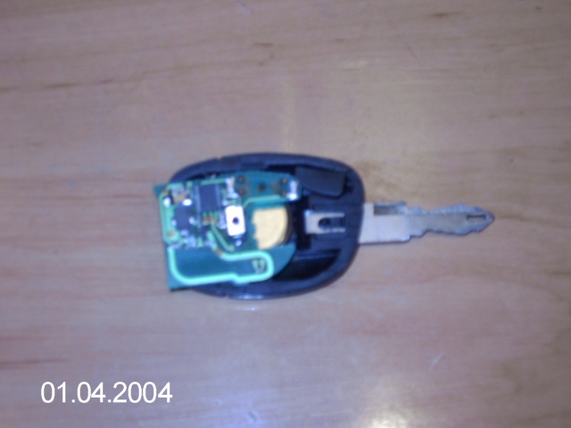

    Posiadam alarm SEO PERFECT w Renault Clio 2
    Ostatnio pilot upadł mi na ziemię i nie działa.
    Podejrzewam, że pod wpływem wstrząsu uszkodził się mechanicznie rezonator kwarcowy. Oto co na nim jest napisane:
    105
    16k
    926,
    jest pomarańczowy.
    Nie mogę znaleźć nigdzie podobnego.
    Czy ktoś się już kiedyś spotkał z takim kwarcem?
    Domniemam, że jego częstotliwość to 16926Hz.

  • #8 11498221
    matej1410
    Poziom 25  
    http://www.klubclio.pl/viewtopic.php?f=13&t=2078&start=40
    pierwszy rysunek prawie odzwierciedla pilota tzn. brakuje na tym zdjęciu rezonatora kwarcowego(pomarańczowego) ze zdjęcia niżej.
    i właśnie tan kwarc podejrzewam o nieprawidłowe działanie

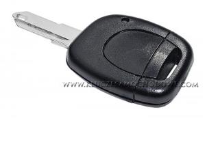

  • #9 11501459
    milejow
    W tym pilocie z pierwszego zdjęcia nie brakuje niczego bo mam identyczny, masz na myśli pewnie pomarańczowy i prostokątny kondensator w starszych pilotach?
    Tylko centralny z pilota nie działa czy też nie możesz odpalić auta?
  • #10 11501650
    matej1410
    Poziom 25  
    nie działa centralny z pilota a auto pali
    zaraz dodam zdjęcie wnętrza pilota
    Renault Clio 2 - Gdzie znaleźć rezonator kwarcowy 105 16k 926 do pilota SEO PERFECT?
    oto kluczyk
  • #11 11503124
    El Ninio
    Sprawdzany był na testerze czy wysyła sygnał? Dioda na kluczyku miga?
    Była przeprowadzana synchronizacja w aucie?
    Druga sprawa to taka, że masz już w kluczyku zastąpiony fabryczny transponder immo na kostkę zamiast cewki. Fabryczny układ często się psuje i nie idzie auta odpalić nawet. Na kostce odpalisz zawsze ale po takim manewrze często już nie można zsynchronizować pilota na powrót do auta.
  • #12 11503523
    matej1410
    Poziom 25  
    Czy na testerze?
    Nie.
    Dioda na kluczyka świeci, gdy naciśnie się przycisk.
    Była przeprowadzana synchronizacja.
    "Transponder" jest zamiast cewki z tym, że moim zdaniem ten transponder nie ma wpływu na to czy otworzysz centralny zdalnie czy też nie.
    Trzeba analizator widma i zobaczyć czy nadaje czy nie tylko gdzie dorwać kogoś z takim sprzętem?
