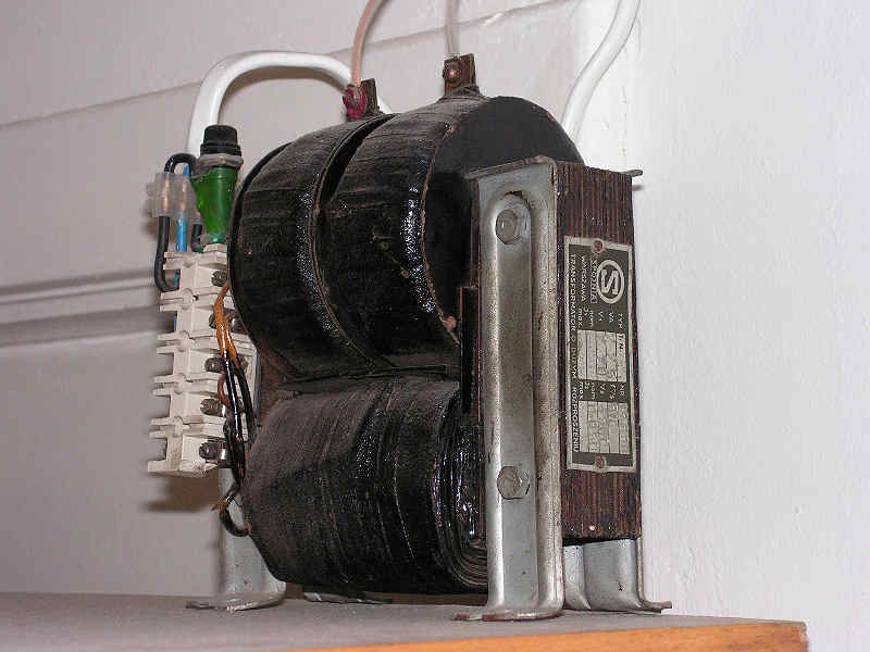

Wygrzebałem podobny transformator na strychu, 2x5kV, ma przebicie na jednej z cewek wysokiego napięcia, ale nie bardzo wiem jak go podłączyć, bo ma cztery przewody zasilające wetknięte w kostkę ceramiczną, tak jak ten na powyższym zdjęciu. Przewody są opisane kolejno: 0; 10; 9,5; 9.
Wskazywałoby to na układ trójfazowy, gwiazdę, ale na tabliczce znamionowej jest podane napięcie pierwotne 220V. Opory między zerem a każdą z "faz" wynoszą po około 4,5Ω, a pomiędzy fazami, gdyby przyjąć połączenie w trójkąt, po 0,5Ω.
Proszę o wyjaśnienie mi w miarę możliwości budowy uzwojenia pierwotnego. Pozdrawiam
