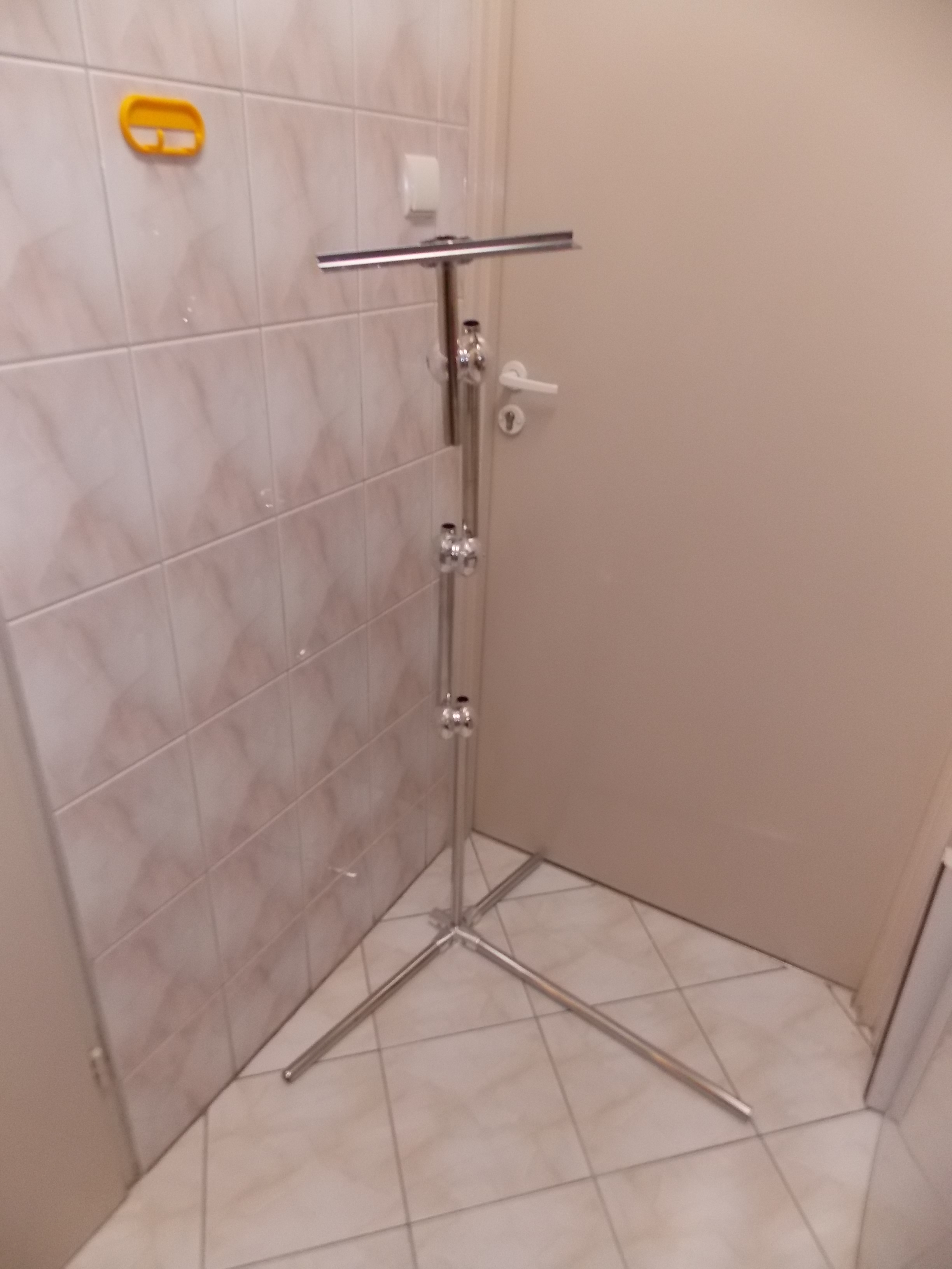

  • #16 11508530
    pawloch
    w załączniku zdjęcia pierwszej wersji.
    Cała konstrukcja już stoi :)
    trzeba jeszcze dorobić:
    - coś ciężkiego do włożenia w podstawe ( teraz jak kłade laptopa muszę dociskać nogę ciężarkiem, bo inaczej się wywraca), albo dłuższa rura
    - docięcie rur na wymiar
    - ładne zakończenia do rurek
    - dorobić 'motylki' na śrubach, bo teraz muszę wszystko dokręcać kluczem
    - brakuje mi jeszcze uchwytu do laptopa (dwa zaokrąglone na końcach pręty, które dokręce na końcu i na nich będzie się kładło laptopa + jakaś objemka żeby się go dało trzymać do góry nogami).
    jak się pisze to troche trzęsie, poza tym jest ok. Jak dorobię dobry uchwyt na końcu to powinno być dużo lepiej.
