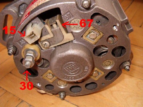

    Witam mam taki problem chciałbym dokupić regulator napięcia do alternatora :A12M124/12/42M . Moje pytanie brzmi czy jest to alternator 6 czy 9 diodowy?
    Alternator jest chyba od FIATA ale ma pracować przy ursusie

    Czyli czy kupie regulator na 6 diod czy na 9 diod to i tak będzie normalnie pracował?

    Warto dodać, że będzie to jednak regulator zewnętrzny, ponieważ chyba nie ma regulatora, który pasowałby bezpośrednio na tej konstrukcji (bez przeróbek). Zacisk , który opisałeś jako 15 nie może być podłączony do instalacji ciagnika. On służył do podłączenia przeakźnika lampki ładowania.

    ja wiem jak podłączyć tylko chodziło mi o właśnie o ten regulator tylko jeszcze jakby mi ktoś doradził który lepiej pasuje do tego modelu xxxxxxxxxxxxx
    xxxxxxxxxxxxxx
    a jak moge sprawdzić czy ten alternator jest sprawny

    Kolego taniej będzie na szrocie kupić drugi za 30 zł z wbudowanym regulatorem.Do tego dokładasz regulator plus przekaźnik ,jeśli 6 diodowy.W 9 diodowym szczotki plus regulator,jak by nie liczył to i tak więcej .

    czyli jednak co sugerujecie z tym regulatorem bo tak według mnie to na jakiego ciorta mi jakieś przekaźniki.A doradzi mi ktoś jak można sprawdzić alternator powiedzmy za pomocą akumulatora albo w jakiś inny sposób ?

    Kolego mam takie alternatory o oznaczeniu A124F2 -14V44-A53 i A124F-14V44-A53A i z pewnością są to alternatory 9 diodowe.Były i są montowane, nowy typ Żuka,ciągnik Ferguson,Polonez.
