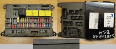

    Witam - autko jak na zdjęciu - chciałem mu zamontować piszczek załączonych świateł. Podczas wyjścia z pojazdu i wyciągnięcia kluczyka światła nie gasną.
    Ja w swoim fordzie fiesta mam tak że jak kluczyk wyjmę to tylko postojowe świecą i gdy otworzę drzwi to mi piszczek piszczy.
    Chciałem tu też zastosować coś takiego żeby (obojętnie czy świecą postojowe czy mijania) że jak otworzę drzwi to żeby piszczało.
    Gdzie się mogę wpiąć pod światełka i pod kluczyk zapłonu. Ponieważ autko nie moje lecz znajomego chciałem mu coś takiego zamontować - piszczek mam z fiesty biała kostka -podepnę na konektorkach - tylko gdzie jest puszka z bezpiecznikami lub takowe miejsce że się mogę podpiąć. Pozdrawiam Damiano

    Motronic kolego - wydaje mi się że na zdjęciu przedstawiłeś elektronike z modelu po lifcie, auto na zdjęciu jest przedliftowe, a tam buzer znajdował się w CCU. CCU siedzi w panelu bezpieczników w kabinie tyle że wpięty jest w płytę od tyłu patrząc na bezpieczniki.

    Tak to wygląda w naturze
    land-rover-freelande - Gdzie zrobić piszczek zapalonych świateł
    z prawej strony widok skrzynki z tyłu, to czarne pudełko to moduł, skrzynkę można odchylić po odręceniu 2 śrub.
