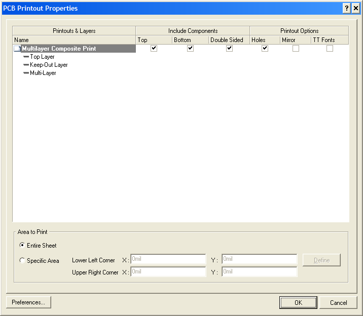

    Witam, mam problem z uzyskaniem pliku wynikowego do mojego PCB. Chodzi o to, że ścieżki ładnie się tworzą, odbicie lustrzane lecz nie widać otworów, i ścieżki są czerwone, a nie czarne, takie jak bym chciał do termotransferu. nie chodzi mi o same pady przy ścieżkach, tylko aby były w tych padach otwory, abym mógł wydrukować ten plik i zrobić termotransfer. Ścieżki są tylko na warstwie Top.

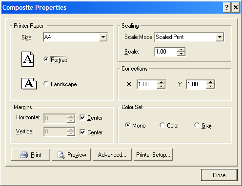

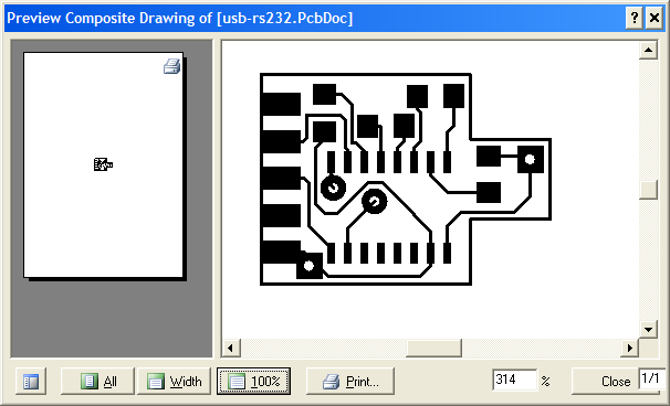

    Musisz zanaczyć HOLES i najlepiej MONO - po co ma być kolorowo.
    Zbędne warstwy po prostu usuń.
  • #3 11479433
    bercik11palcow
    ale to nie działa, jak wezmę MONO to i tak ścieżki są kolorowe
    mogłibyście mi w krokach napisać co trzeba zrobić w tym oknie z warstwami?
    mam pod "zakładką" Name nazwę: Multilayer composite Print, a pod nią, kolejno Top Overlay, Top Layer, Multi-layer. co mam dalej zrobić?
  • #4 11479459
    11111olo
    Coś robisz nie tak.
    Tu nie ma pisać co zaznaczyć - popatrz na screeny.
    Jak widać da się na MONO.

    Zaznacz HOLES!
    Masz jak na tacy gdzie to zaznaczyć i nie popatrzyłeś!
  • #7 11479724

    ahaaa, już kumam, to okno z 3 prontscreen'a mnie zmyliło. Myślałem że to jest z Smart PDF, a to była opcja Advanced w Page Setup, już jest OK.

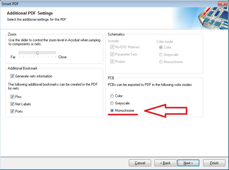

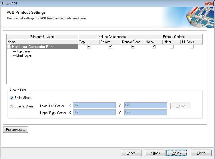

    Jeśli na starym kompie możesz otworzyć PDF to są dwie metody.
    SmartPDF działa tylko trzeba dobrze ustawić. Poniżej 2 screeny instruktażowe:
    Pamiętaj aby warstwa którą chcesz drukować była na samej górze. Prawoklik i podręczne meny pozwala przesuwać priorytet.
    [altium] Jak uzyskać czarne ścieżki i widoczne otwory w Altium do termotransferu?
    A druk w czerni zaznacza się tutaj:)
    Ja osobiście nie lubię smart PDF bo czasami przesuwa otwory i są niecentrycznie w padach. Osobiście polecam ściągnąć sobie jakąś wirtualną drukarkę PDF nap bullzip PDF i drukować do pdf poprzez wybranie tej drukarki w opcjach drukowania. Resztę już wiesz jak ustawić.
