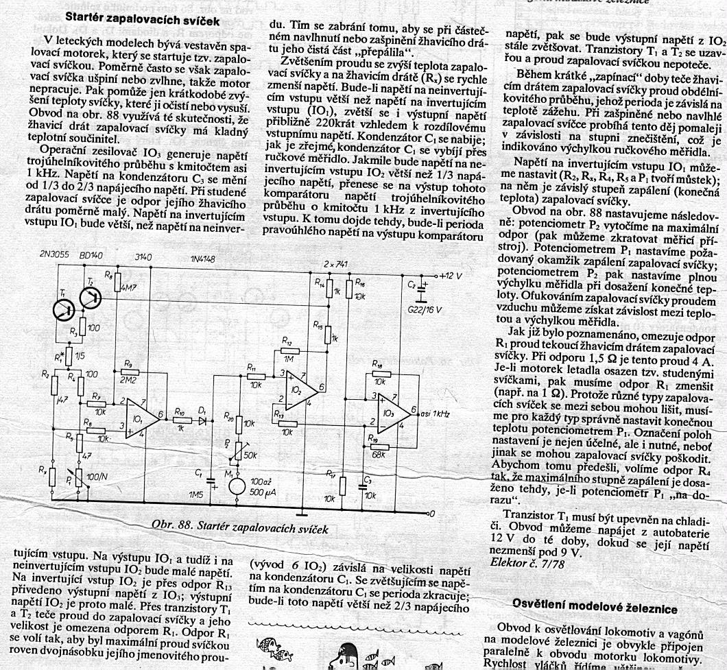

    Re; witam ponownie nie mam tak szczegółowego opisu ale mogę przesłać to co mam, jest to po czesku ale artykuł jest z zachodniego pisma. Jest to rozruch elektruczny do świec żarowych dla modeli z napędem spalinowym.
    Nawet mozna go stosować do róznego rodzaju świeć w zależności od rezystancji świec, aby nie uległy przepaleniu, czyli zależy jaki z jakiego materiału zrobiony jest grzejnik w świecy. Miernik pokazuje ustawienia
    co do warunków dla danej świecy. Na priva wyślę ten opis. Pozdrawiam.

    fachman
    Schemat przedstawia stałoprądowy rozruch świec.
    Jest jedno małe ale: to jest do świec 12V
    Co do regulatora PWM analizowanego wcześniej,
    to chory pomysł. Aby był z niego pożytek i nie zarażać drogich świec na puszkodzenie należałoby go poprzedzić StepDown regulatorem na typowe napięcie 3,3V a dopiero potem zapodać go na PWM.
    Można oczywiście od razu ustawić żądane napięcie 2V.

  • #27 1213702
    hawranek10
    Witam, podpinam ten opis może coś wyjaśni jak to działa. Czeski jest dość ciężkim językiem do czytania ale to co ważne to jest zrozumiałe. Pozdrawiam.
