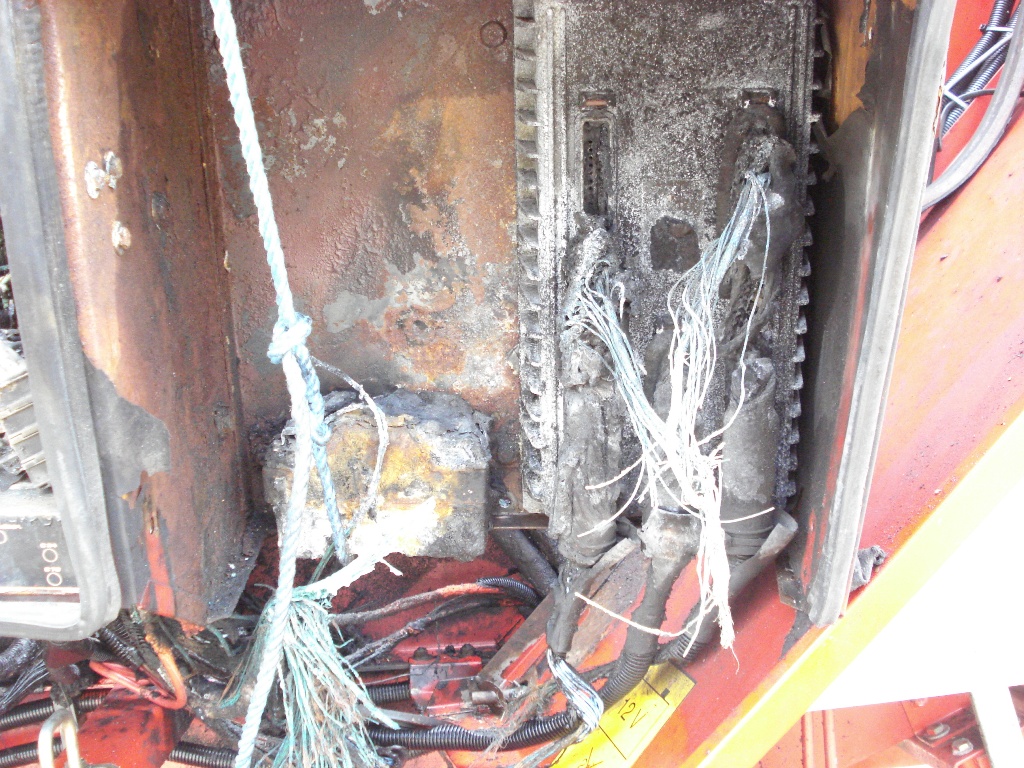

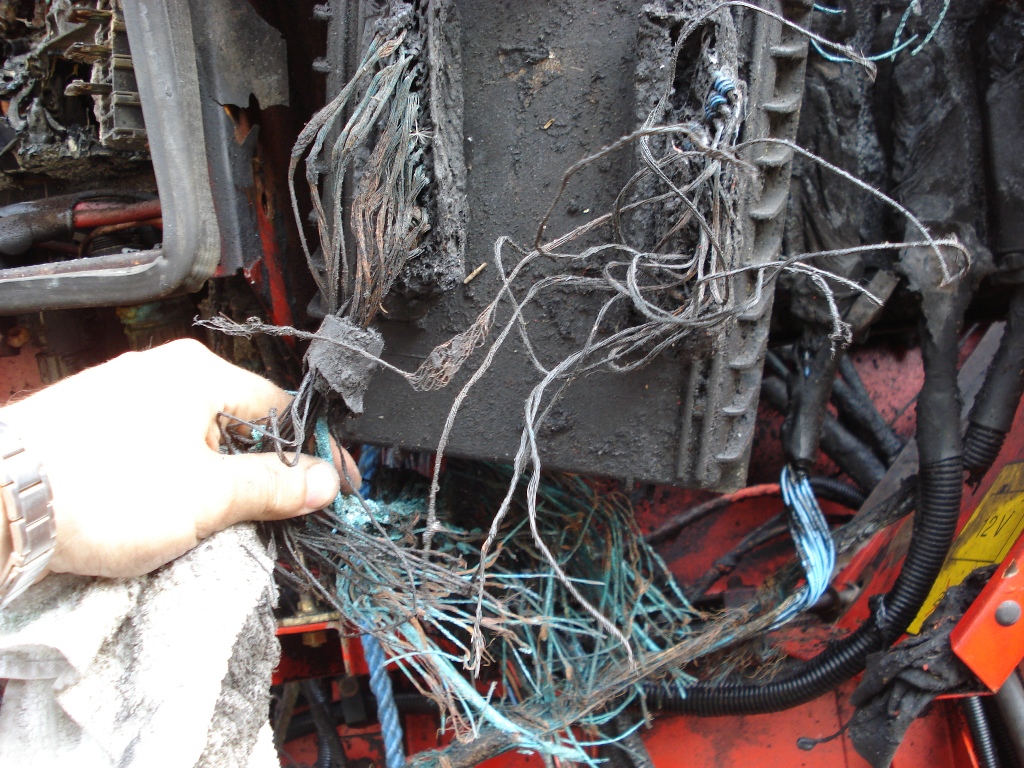

    Jeżeli uważasz , że nie dam rady z moją corsą, to zobacz co robiłem w lipcu tego roku. Naprawiłem Fergusona po pożarze instalacji elektrycznej, jak dotąd nie było usterek ani reklamacji. Autoryzowany serwis policzył 38000 zł netto za części plus robocizna, ja w serwisie nie pracuję, nie pracowałem i zrobiłem , taniej oczywiście, na to samo liczę w przypadku mojego autka.
