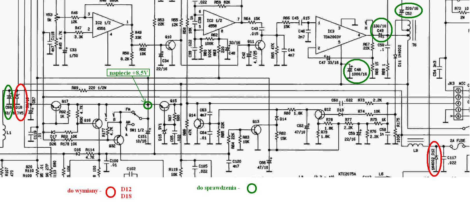

#1 11481999 03 Lis 2012 01:00 SP8ILF SP8ILF Poziom 2 #1 11481999 03 Lis 2012 01:00 Trochę oczy juz nie te i lata wybierają łatwiznę więc mam pytanie co na 100 % muszę wymienić . Pozdrawiam i dziękuję

#3 11485395 03 Lis 2012 22:24 sp3hbf sp3hbf Poziom 15 Pomocny post? (0) #3 11485395 03 Lis 2012 22:24 Witam. Na wejściu zasilania jest dioda zabezpieczająca jeżeli przepala bezpiecznik po włączeniu to ma zwarcie i ją wymienić. Po wymianie radio powinno się włączyć i działać jak przed uszkodzeniem. Pozdro.Ryszard.
#4 11489672 04 Lis 2012 21:20 SP5ANJ SP5ANJ Spoczywaj w Pokoju Pomocny post? (0) #4 11489672 04 Lis 2012 21:20 Witam. SP8ILF napisał: Trochę oczy juz nie te i lata wybierają łatwiznę więc mam pytanie co na 100 % muszę wymienić . Aby się nie rozpisywać, to : Pozdrawiam. Adam
