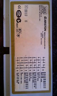

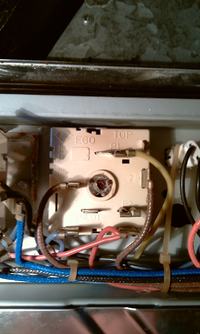

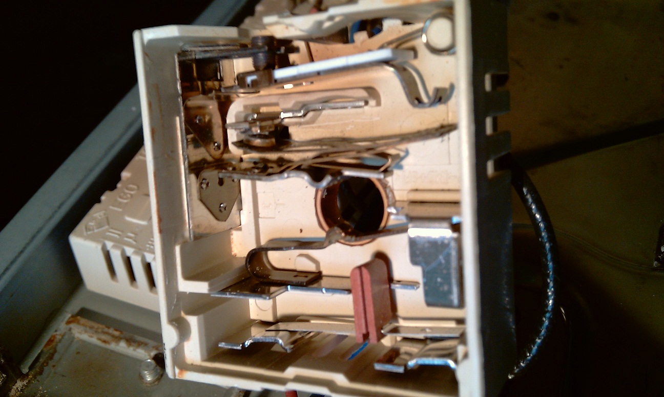

    mam płytę ceramiczną, niezbyt nową Ariston KM600. Trzech z czterech palników nie daje się wyregulować - jak je włączam to od razu grzeją z pełną mocą - nie dają się wyregulować. Otworzyłem potencjomerty podejrzewając, że może są zabrudzone, jednak są w środku czyste. W jaki sposób się takie kuchnie reguluje lub na co zwrócić uwagę po otwarciu takiego potencjometru?
    Załączyłem zdjęcia.

    Taki regulator nazywa się dawkownik energii. Skoro brak regulacji musisz je wymienić na nowe i po sprawie.

    OK, nic więcej nie trzeba wymieniać? Tam są jeszcze jakieś kostki podłączone do spiral grzejnych. Czy one nie odpowiadają za regulację (dawkowanie energii w zależności od stopnia nagrzania płyty)?

    informacja dla tych, którzy mieliby podobny problem: rozebrałem dawkowniki i przeczyściłem styki drobnym papierem ściernym i następnie przemyłem izopropanolem (może być spirytus czysty). Przeczyściłem też zaciski przewodów zasilających. Dwa z trzech w ten sposób potraktowanych dawkowników działa w tej chwili prawidłowo, bez potrzeby wymiany (jak na razie). Widocznie trzeci niedokładnie oczyściłem (lub rzeczywiście jest uszkodzony, chociaż nie wiem co tam można uszkodzić poza zniszczeniem styków lub rozgięciem/nadmiernym przygięciem blaszek).
    Dodam, że moja kuchnia ma pojedyncze pola grzejne i normalne "kurki" - nie ma sensorów do sterowania dotykowego.
