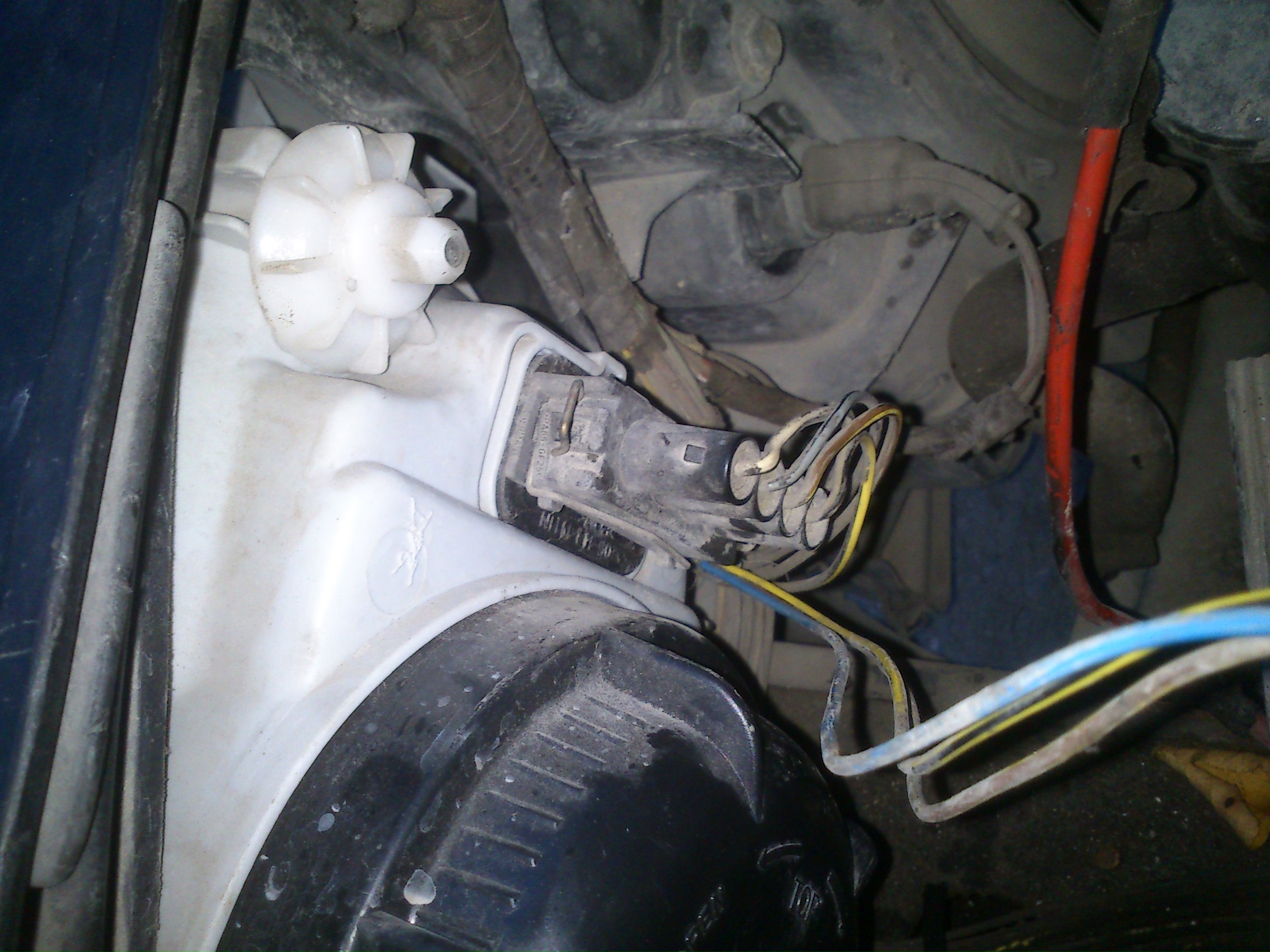

    Witam, poszukuje schemat ułożenia wężyków idących od silniczka spryskiwaczy do tylnej klapy. Mile widziane zdjęcia. Nie pracuje mi wycieraczka tylna, bezpieczniki sprawdzone, przekaźnik też. Proszę o opis kostki przy manetce abym mógł wykluczyć oraz kostki w tylnej klapie. Proszę powiedzieć jak wypiąć kostkę, aby nic nie uszkodzić. Za wszystkie posty dziękuje...
    Znalazłem nie typowy element przy lewej lampie, jest od podpięty na kablach idących od żarówki(zwisa sobie... ;)) co to może być i do czego to służy ?

    Witam, dziękuję za odpowiedz. Proszę powiedzieć gdzie go umieścić i w jaki sposób...
    Jak wygląda sprawa wężyka ? Gdzie szukać drugi koniec...
  • #5 11488064
    zdzisek11
    Silnik montuje się na reflektorze.

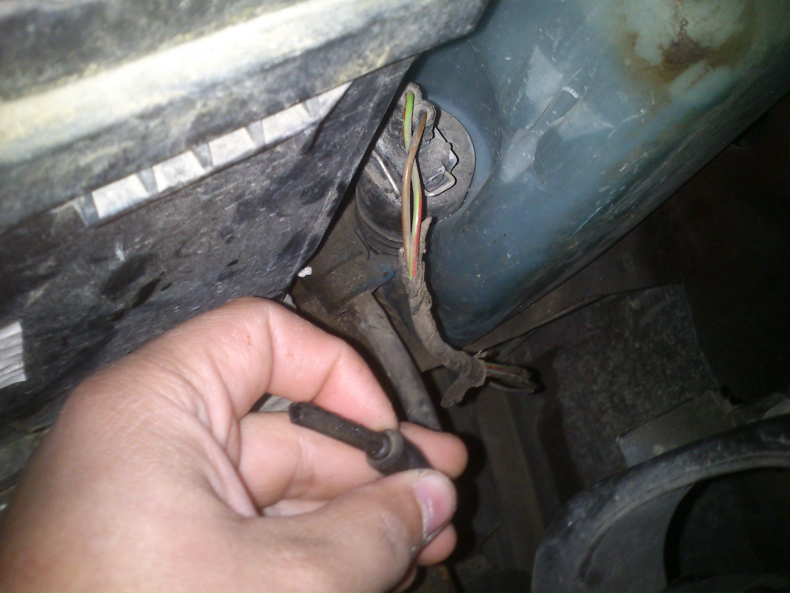

    To się domyślam, ale nie wiem w którym ma być i jak ustawić...
  • #7 11488406
    Zico63
    Poziom 37  
    W każdym z reflektorów, w dolnym zewnętrznym gnieździe reflektora.
    Tak to wygląda, demontuje się i montuje wysuwając zgodnie z zielonymi strzałkami, nie czerwonymi!!!

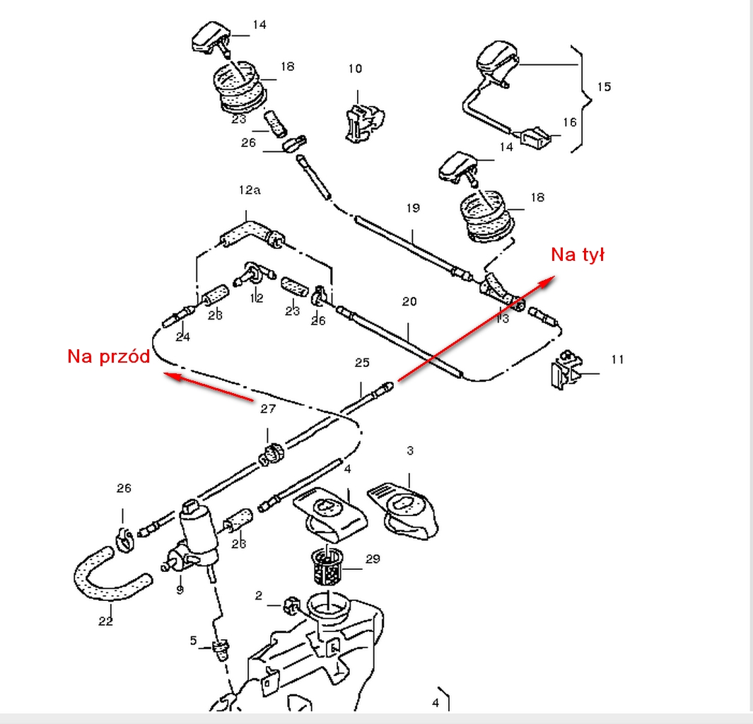

    Dobra, co z spryskiwaczem ?
    #9 11488701
    Zico63
    Poziom 37  
    Za stroną vagcat.com (trzeba być zarejestrowanym):
    GOLF 3 92 1.8 BEN - Co to za element? Sprawa z wycieraczką i spryskiwaczem
    Z silniczka wychodzą wężyki w dwie strony: na przednią szybę (23 i dalej) i na szybę tylną (22 i dalej). Na tył wężyk biegnie wraz z wiązką elektryczną.
