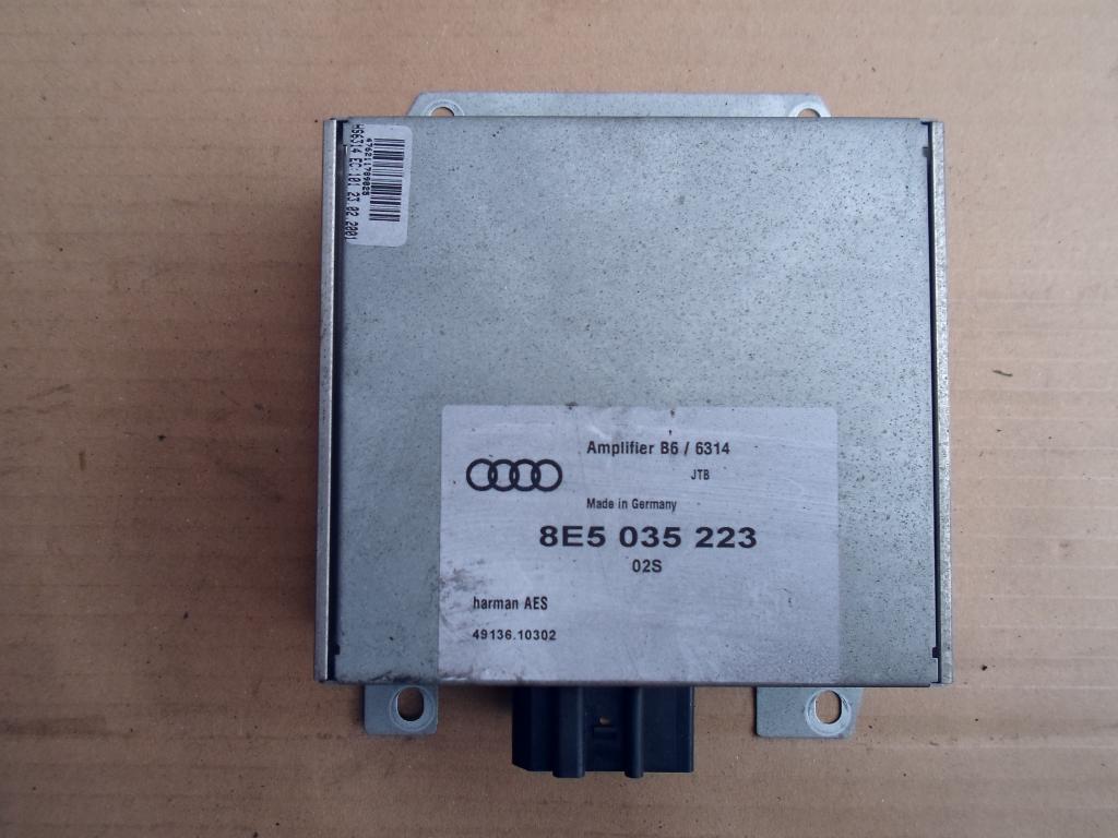

    Panowie, teraz w aucie jest taki pseudo wzmacniacz:
    Charczenie głośnika Tonsil S line w skrzyni Audi A4 Avant - przyczyny?

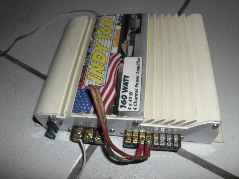

    Szukam czegoś małego, bo niestety wolne miejsce mnie ogranicza, i najlepiej 4 kanałowego, bo tylne głośniki też chodzą na wzmaku. Znalazłem wzmacniacz Gelhard Indy 160, coś takiego:
    Czy będzie to trochę lepsze od tego co mam? O tylne głośniki się nie martwię, bo to seria, pod walkmanem by grały, ale jak skrzynka?

  • #13 11499721
    qstosz
    Na 90% będzie problem z Ω.

  • #16 11499873
    szeryfff
    Poziom 24  
    Tak myślałem, małe wzmacniacze nie mają przeważnie mostkowanych wyjść, ale na szczeście głośnik jest dwucewkowy, więc z tym nie ma problemu.
    A co myślisz o mocy? Będzie lepszy od seryjnego? Uciągnie tego tonsila?
    Mam w domu 2 kanałowego Dragstera, jest na nim napisane 2x50 RMS, i ten bez żadnego problemu radził sobie z głośnikiem 30cm, więc może ten Gelhard da radę?

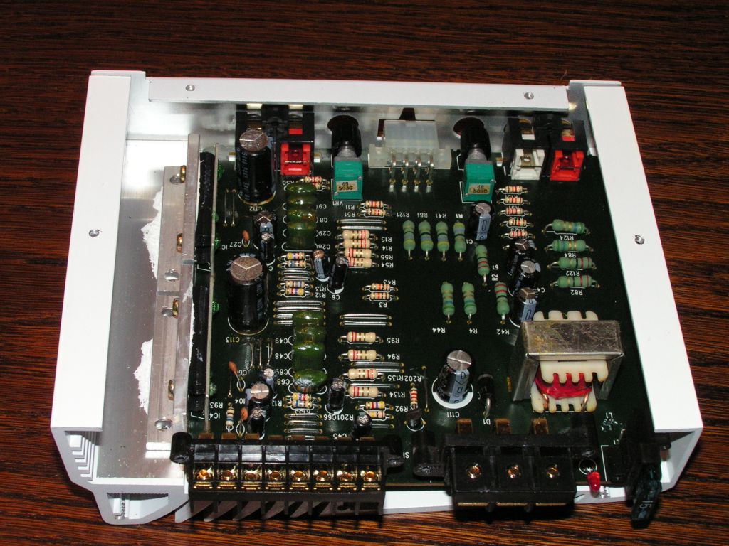

    edit:
    dodaję zdjęcie wnętrza, można coś wywnioskować?
