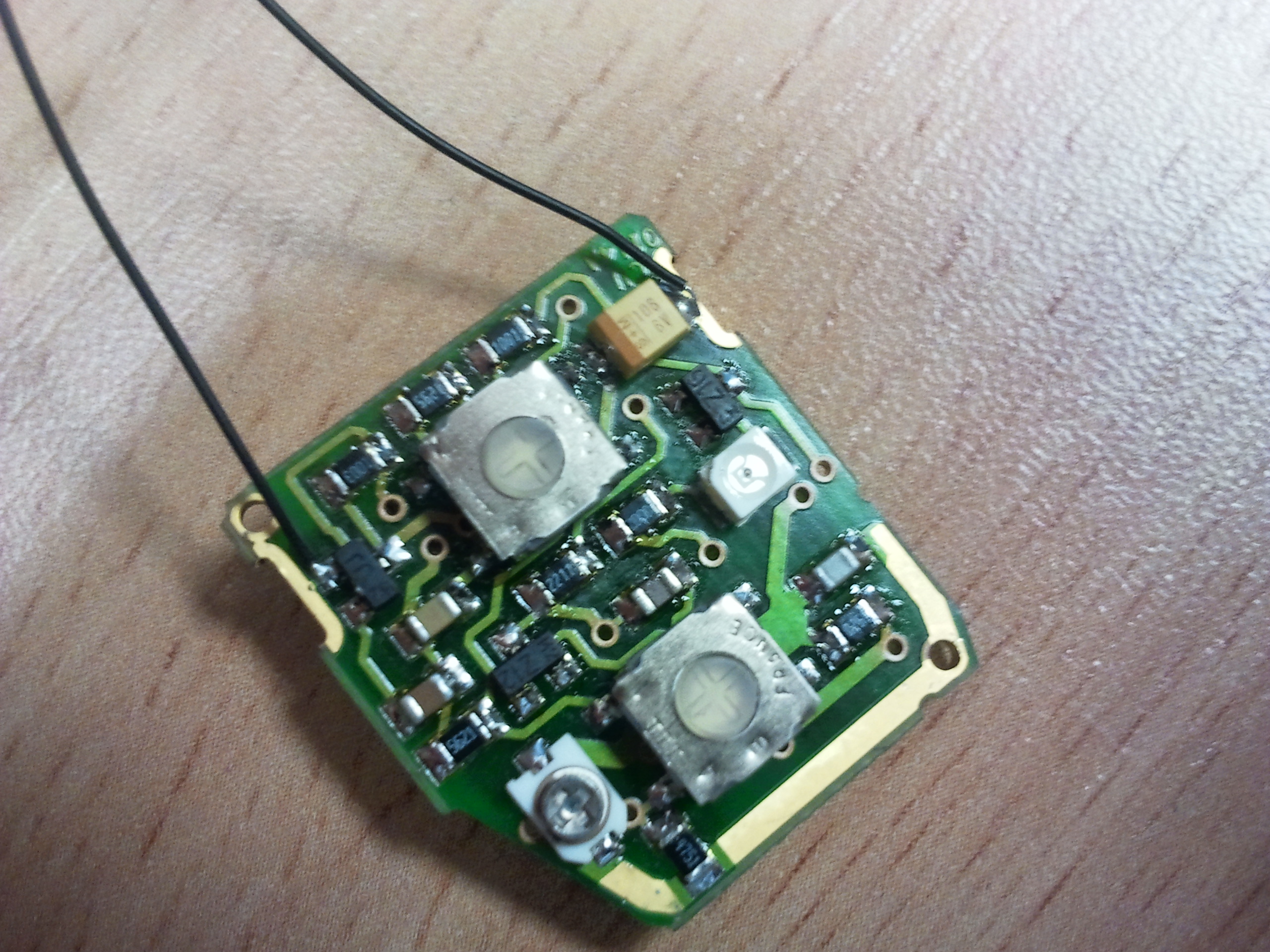

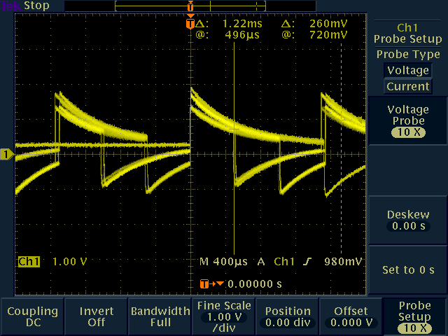

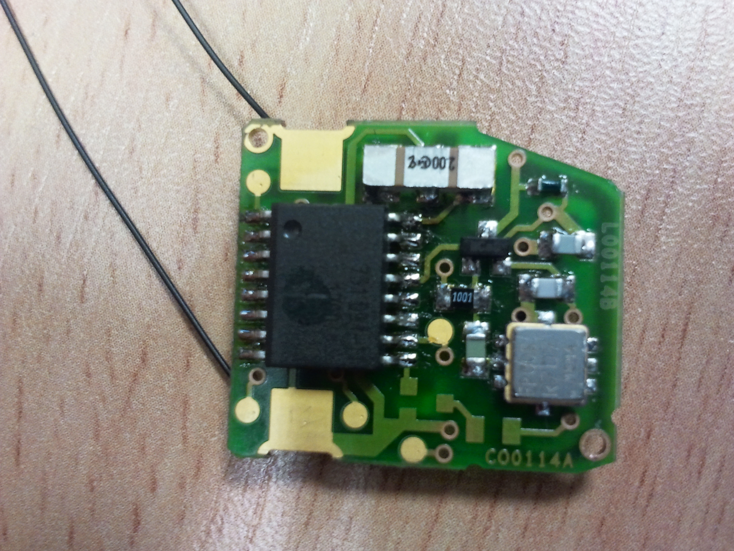

    Rozebrałem pilota i sprawdziłem oscyloskopem input na rezonatorze R707.
    Przebiegi dla wciśniętego przycisku otwierania i zamykania są jak poniżej.
    Siedzi tam układ scalony motorola 2K78B. Czy ktoś mógłby mi podpowiedzieć co, gdzie posprawdzać w tym pilocie. Przypomnę, że z pilota można zamknąć drzwi natomiast nie da się otworzyć. Tylko czasem załapie jak siedzę w środku.
    Seat Leon 1M - Brak reakcji przy otwieraniu z pilota

  • #12 11632995
    Zelu00
    U mnie problemem okazał sie zimny lut przy potencjometrze na ścieżce antenowej
