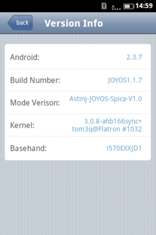

    Zacznę od sprzętu jakim dysponuje a raczej do samsunga sprzętu oprócz kabla usb nie mam.
    Sprawa wygląda tak ze ustani właściciel z i5700 chyba zrobić galaxy s ;E (co najmniej). Jak to chodzi można się spodziewać, ogólnie instaluje romy z karty pamięci aczkolwiek te "robione" są zazwyczaj nie dopracowane, a to BT nie działa a to kamera.
    Pojawia się problem gdyż pobrałem androida 2,1 aczkolwiek nie mogę zainstalować stertowników na komputerze.
    co juz instalowałem?
    Code:
    usb_driver
    Kies_2.5.0.
    SAMSUNG_USB_Driver_for_Mobile_Phones
    przyznam ze 3dni po jakieś 3/4h dziennie szukania/przeglądania forum ale nic sensownego.
    Po podłączeniu telefonu:
    Samsung i5700 - Full flash, przywrocenie oryginalnego androida
    na telefonie:
    Samsung i5700 - Full flash, przywrocenie oryginalnego androidaSamsung i5700 - Full flash, przywrocenie oryginalnego androida
    Dodam ze kabel sprawny, na innym komputerze z XP tez sterowniki nie działają. Problem chyba po stronie telefonu.
    ogolnie najlepszy byłoby przywrócenie do stanu fabrycznego tzn full flash.
    Głupio się przyznać ale nie sprawdziłem czy wykrywa telefon na "tych sterownikach' tylko silnie próbowałem zainstalować ten jeden... co prawda odin tez pierwszy ściągnięty nie działał ale pobrałem inny (nie ten z tematu) i wszystko poszło okej.

    Odina odpalasz bez sterowników, wprowadzasz telefon w download mode, podłączasz i czekasz aż odin przypisze mu port com, klikasz flash i czekasz.

    rzeczywiście za bardzo sie skupiłem na braku tego sterownika zamiast sprawdzić czy odin widzi telefon :). co prawda program (odin) z linku wyzej nie bardzo działał aczkolwiek na innym pobraniem z innego źródła poszło jak strzała :).
