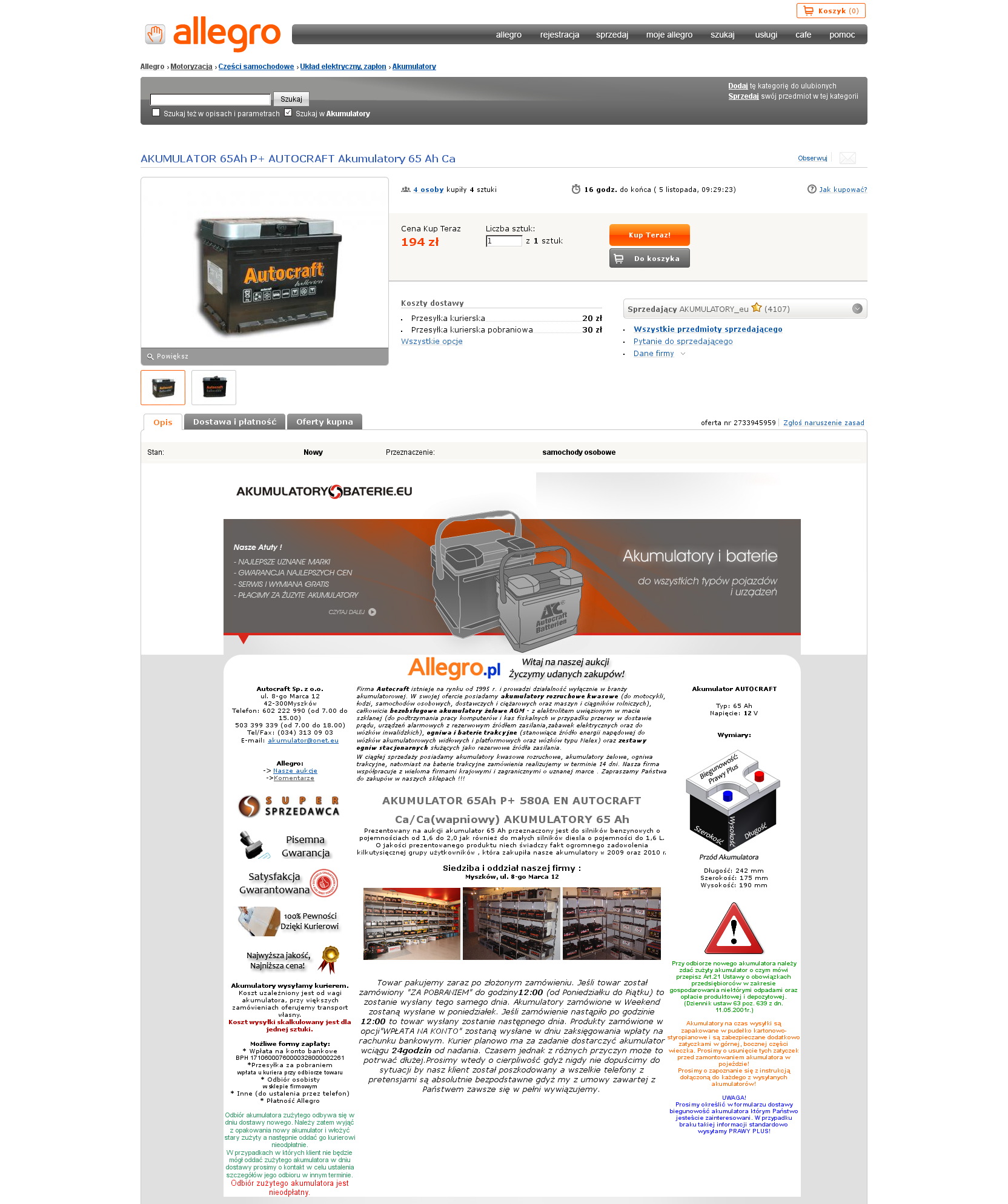

    Mam mały problem z dwoma akumulatorami Ca-Ca Autocraft.
    Mianowicie, jednego małego akumulatorka 65Ah używam w aucie od 3ch lat i z nim jest wszystko OK:
    Akumulator superszybko wyparowywuje (kilka miesięcy)

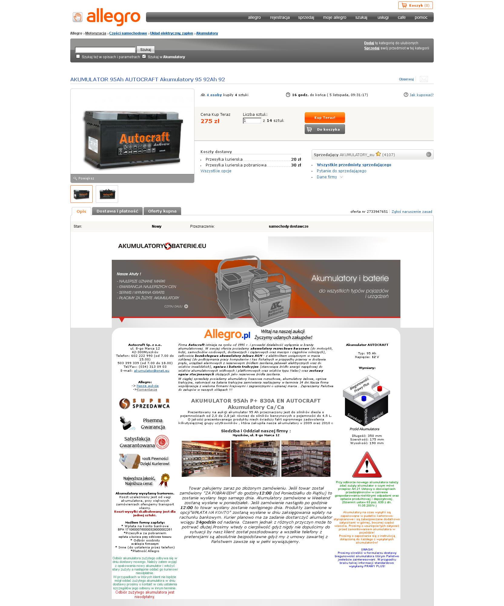

    Natomiast dwóch akumulatorów tego samego typu (i tej samej firmy) o pojemności 90Ah używam w domu od trzech lat, podłączonych przez UPS APC BACK UPS 1400 do kompa. I z nimi problem jest taki, że w kilka miesięcy wysychają - muszę ciągle (co kilka miesięcy) dolewać wody, a i tak już mi 2 razy wyschły i pojemność spadła chyba o 2/3 (na początku trzymało kompa 4 godziny, teraz już chyba koło godziny).
    Czym może być spowodowany ten problem ? Akumulatory z których korzystam w domu, w idealnych warunkach, temperaturze pokojowej wysychają, a akumulator z którego korzystam w aucie, w ekstremalnych warunkach (mróz/upał/gorąco silnika) działa elegancko, nie wysycha i nie świruje. Gdzie tu logika ?
