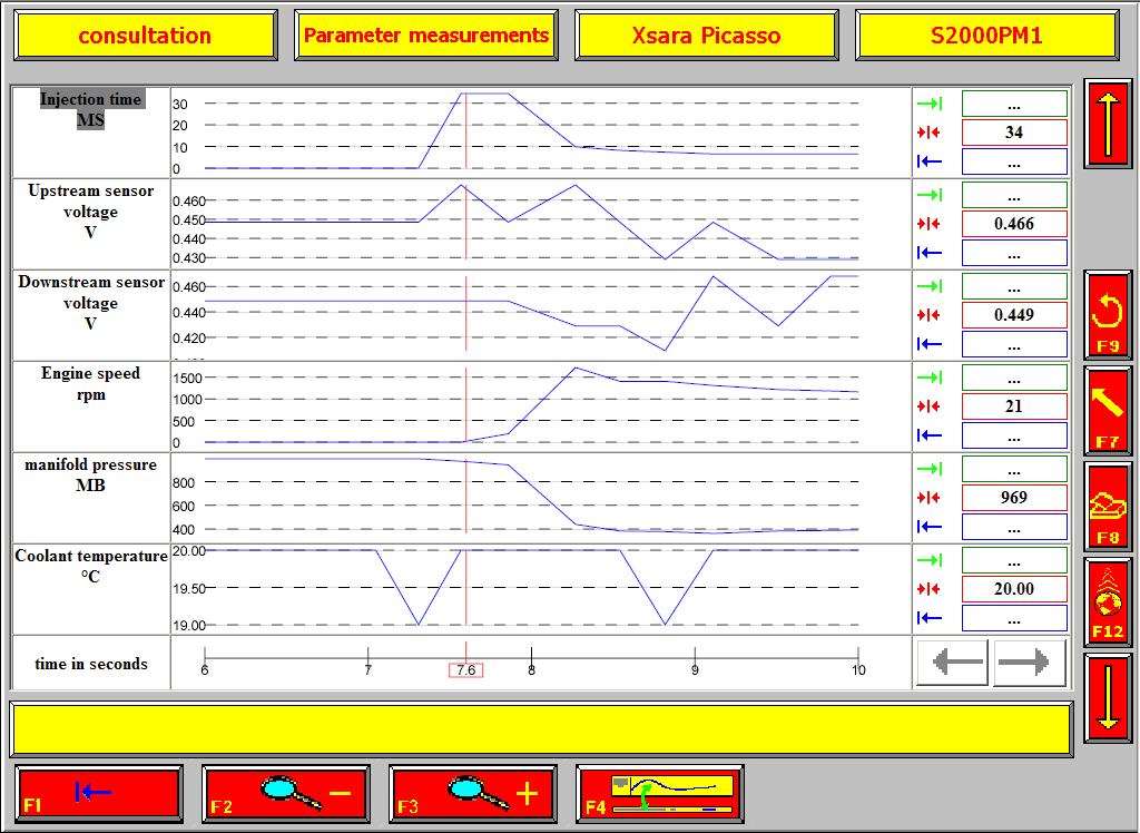

    Cześć,
    Xsara Picasso 1.8 EW7J4 (Sagem) + LPG BRC Sequent 24.
    Odnoszę wrażenie, że rozjechała mi się mapa.
    Rano jak jest poniżej 5stopni mam problem z odpaleniem.
    Czasami za 3, 4-ym razem ruszy i pracuje nierówno na Pb. Śmierdzi niespaloną benzyną. Chwilę później już jest dobrze - pracuje dobrze na Pb i LPG.
    Komputer pokazuje mi spalanie średnie - kolo 13l/100km. Poruszam się głównie po mieście trasy po 7km, co 500m światła.

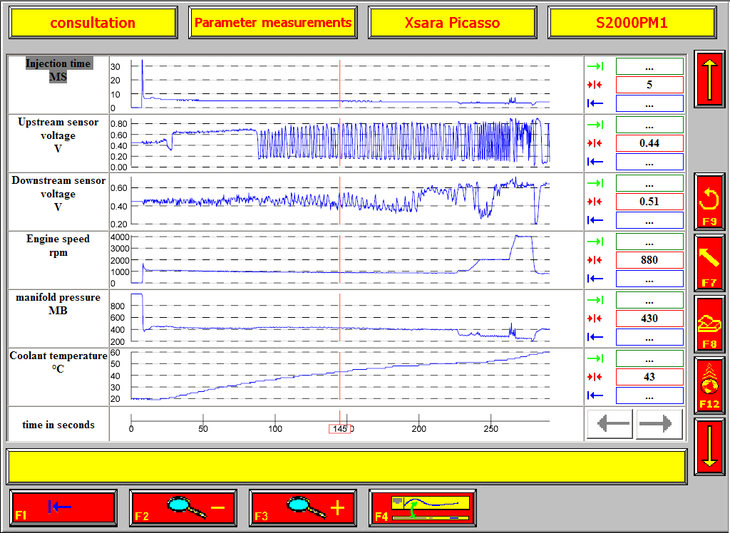

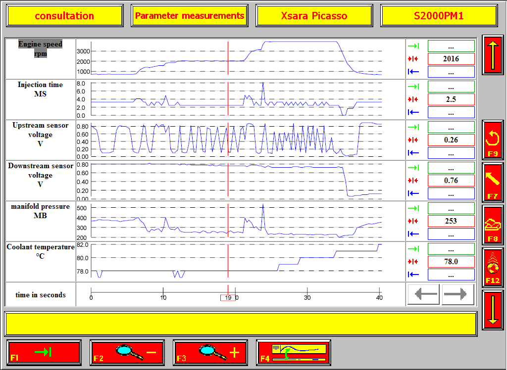

    Zanim zacznę robić adaptację + potem wizyta u gazownika - możecie zerknąć na czasy wtrysków?
    Auto było odpalane po dłuższym czasie postoju, ale akurat jak na złość odpaliło od razu. Na początku czas wtrysku 30ms - to co mnie zastanawia.
    Trzeci obrazek to powiększenie drugiego obrazka.
    Pierwszy obrazek to nagrzany katalizator - sondy pierwsza i druga + katalizator zachowują się wg. mnie poprawnie.

    Podczas rozruchu zimnego silnika takie długie czasy otwarcia wtryskiwaczy nie są niczym niezwykłym, przelanie dolotów benzyną jest konieczne do prawidłowego startu silnika. Na wykresie widzimy, że te 35 ms to jest trzymane przez mniej więcej pół do jednej sekundy po starcie, potem czasy wtrysku ostro schodzą do normalnych wartości. Jest to normalne i nie tu szukaj usterki.
    Sprawdź te rzeczy:
    0) el. zapłonu - świece, przewy itd.
    1) zawór recyrkulacji oparów kanistra.
    2) wykonaj ponowna adaptację
    Jeżeli to nie pomoże to sprawdź popychacze.
