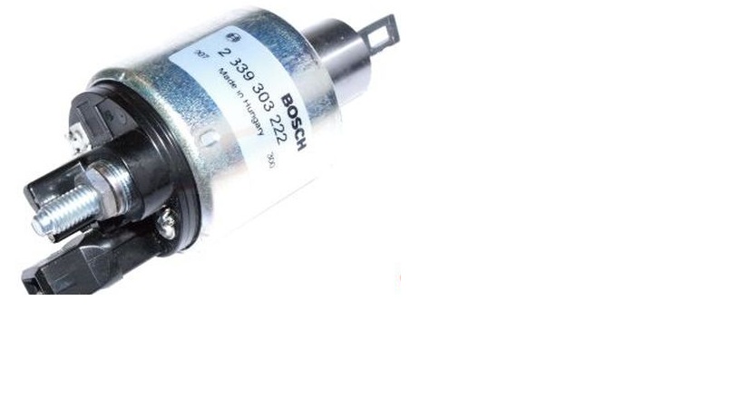

    oloow
    Rano gdy odpalam auto rozrusznik bardzo wolno kręci (prawie nie może obrócić silnikiem) po dwóch trzech obrotach zaczyna kręcić normalnie. Jak już jest ciepły też można zaobserwować ten problem, kilka obrotów wolniutko potem kręci jak szatan. Rozrusznik wyciągałem, szczotki w porządku, komutator czysty. Proszę o pomoc.

    oloow
    Akumulator jest nowy , napięcie 12.82 przy kręceniu silnikiem spada na początku do 9,84 potem jak już kręci szybciej jest 10,12. Dla porównania golf z takim samym silnikiem i też z nowym aku podczas kręcenia ma 10,51.

    oloow
    Wydaje mi się że główne styki w elektromagnesie nie łączą (bardzo się grzeją)
    ciekawe czy da się go rozebrać , wygląda na zawalcowany. VW Polo 1,9 SDI 2002 - Wolne obroty rozrusznika przy zimnym i ciepłym silniku

  • #10 11502343
    łjanek
    Ten elektromagnes jest nowy że jest taki czyściutki.Co do tego że napięcie spada przy rozruchu to on musiał by mieć zwarcie do masy a gdyby było coś nie tak ze stykami to by się grzał. To że uzwojenia do komutatora są zaciskane nie lutowane nie znaczy że nie mogą być uszkodzone miałem taki przypadek przy oplu z 1,7 isuzu im zimniejszy silnik tym lepiej palił,winien był wirnik choć nie miał żadnego przebicia.

    oloow
    Wymiana elektromagnesu i po kłopocie.
