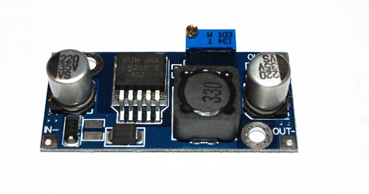

    Znajomy pomylił zasilacze (zasilacz jest zewnętrzny) i zamiast podłączyć 5V podłączył 12V. Uszkodził się układ stabilizatora-konwertera DC-DC o oznaczeniu L242, 8-nóżkowy smd. Od strony zasilania jest po prostu zwarcie. Szukałem i nie znalazłem takiego układu. Może ktoś wie gdzie można kupić taki układ.

    Problem rozwiązałem wstawiając w miejsce uszkodzonego układu moduł przetwornicy na TDA2596. Zamykam.
