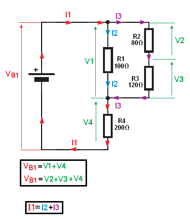

    Chodze do I klasy technikum mechatronicznego. Dostałem zadanie domowe żeby obliczyć układ którego zdjęcie wrzuce ponizej. Muszę obliczyć spadek napięcia na R1,R2 oraz R3. Tak samo Napięcie w gałęzi I1 oraz I2. Prąd całkowity oraz Rezystancje zastępczą udało mi sie obliczyć.
    Obliczanie samych szeregowych rezystorów idzie mi bez problemu lecz problem mam z tym ze na danym schemacie mam jeden rownoległy. Prosze o pomoc i z góry dziękuje :)
    Układ : Układ z rezystorem rownoleglym i szeregowym. obliczanie pradu i spadku napiecia

    Spadek napięcia na R1 będzie sumą spadków napięć na R2 i R3, z takiego powodu, że jest to połączenie równoległym. A w połączeniu równoległym napięcie jest takie samo.
    Napięcie w gałęzi I1 (na pewno "I"?, czy to nie jest czasem "L"?) jest 9V, bo jest to spadek napięć na wszystkich rezystorach, a ponadto jest to równolegle połączone ze źródłem zasilania.
    Powinna Tobie wyjść rezystancja zastępcza = ~166,667 Ohm, z tego co podałeś na schemacie.

    spadek napiecia ze wzoru UR1= U*R1/R12 wynosi 5,4 V lecz co teraz :)? zastosować wzór I1= UR2/R2 ?
  • #7 11497644
    Szaman7
    Poziom 25  
    Posty: 949
    Pomógł: 13
    Ocena: 54
    Dlaczego UR1 = U*R1/R12?
    Coś Tobie się pomyliło.
    Na początek obliczyłbym spadek napięcia na R4. Masz dany prąd=54mA i R4=100Ohm. Więc z prawa Ohma możesz obliczyć spadek napięcia. Ur4=I*R4. Następnie znając prawo Kirchoffa, które mówi, że suma algebraiczna napięć w oczku musi wynosić 0. Więc U, albo E w zależności jak to oznaczacie. U-Ur4-Ur1-Ur3-Ur2=0.
    9V-I*R4= ?
    Napięcie, które Tobie wyjdzie dzielisz przez 2. Wychodzi tobie napięcie w gałęzi I2.
    Teraz możesz już obliczyć jaki masz prąd w tejże gałęzi z prawa Ohma: I=U/R
    Wychodzi Tobie jakiś prąd.
    Program mam tylko po to żeby zbudowac łatwo czytelny układ i sprawdzić czy wyniki pasują.
    To teraz takie proste układy się rysuje w komputerze? Przecież wystarczy kartka i długopis. Nie opieraj się na programach, a jak już chcesz się opierać to sprawdzaj dopiero jak wszystko obliczysz.
  • #8 11498189
    Karacz
    Posty: 5
    @Szaman7
    Z tego co napisałes to obliczam tylko spadek napięcia w Galezi I2. Duzo mi to nie daje ponieważ nadal nie wiem jaki jest spadek napiecia na R2 i R3. Wiem tylko ze UR2+UR3 = 3,6V
    I nadal nie wiem jak obliczyć prąd w gałezi I1 oraz I2 :/
    Zastanawiam się czy dobrze obliczam prąd w gałezi I1 który wynosi 36mA . Robie to tak :
    I1=U/(R1*R4/R1+R4 + R12 ) / U , czyli 9/(100*100/100+100 + 200) = 9/250 = 0,036A = 36mA

    Twój schemat wygląda tak:
    I teraz na podstawie poznanych praw bez trudu możemy napisać takie oto równania:
    VB1 = V1 + V4 = V2 + V3 + V4 - II prawo Kirchhoffa
    I1 = I2 + I3 - I prawo Kirchhoffa
    Od razu też widać, że R2+R3 są połączone równolegle do R1.
    A to oznacza że ich wypadkowa rezystancja będzie równa.
    Rz = (R2 + R3)||R1 = ((R2+R3)•R1)/((R2+R3)+R1)
    W tym wypadku nie trzeba stosować tego wzoru. Wystarczy zauważyć ,że rezystor 100Ω to wypadkowa dwóch rezystorów 200Ω połączonych równolegle.
    Do tego dochodzi trzeci rezystor 200Ω złożony z R2+R3 i dlatego Rz obliczymy
    Rz = 200Ω/3 = 66.6667Ω
    I teraz nasza wypadkowa rezystancja Rz jest połączona szeregowo z R4 .
    Dlatego całkowita rezystancja widziana przez baterię wynosi
    Rtot = Rz + R4 = 166.6667Ω
    Znając Rtot bez trudu obliczymy prąd I1 pobierany z baterii i płynący też przez R4.
    I1 = VB1/Rtot = 9V/166.667Ω = 54mA
    I napięcie na R4 wynosi
    V4 = I1•R4 = 5.4V
    I tez już będzie z górki bo znając V4 i VB1 bez trudu obliczymy V1 za pomocą II prawa Kirchhoffa.
    V1 = VB1 - V4 = 9V - 5.4V = 3.6V
    Takie samo napięcie będzie panowało na połączonych szeregowo R2 + R3
    V1 = V2+V3 = 3.6V
    I skoro znamy V1 bez trudu obliczymy prąd płynący przez R1.
    I2 = V1/R2 = 36mA
    I prąd I3 obliczymy na dwa sposoby:
    I3 = I1 - I2 = 54mA - 36mA = 18mA - I prawo Kirchhoffa
    Albo
    I3 = (V2+V3)/(R2+R3) = 3.6V/200Ω = 18mA.
    I teraz pozostało tylko obliczyć V2 i V3 np tak:
    V3 = I3•R3 = 2.16V
    V2 = V1 - V3 = 3.6V - 2.16V = 1.44V
    albo
    V2 = I3•R2 = 18mA•80Ω = 1.44V
    I oto koniec.
    Polecam staranne przeanalizowanie tego co tu napisałem.
